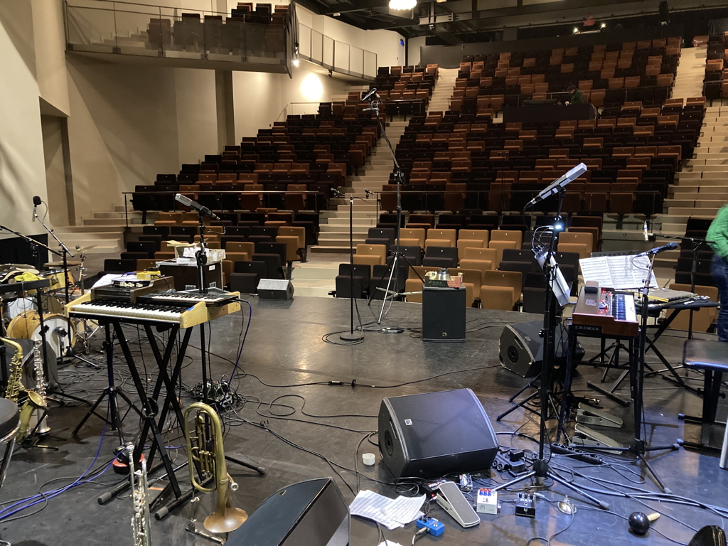

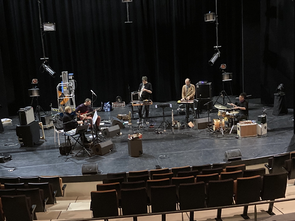

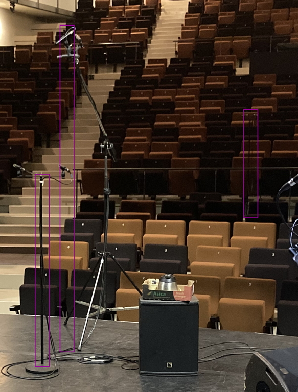

Pour notre propre captation, nous avons installé quatre couples stéréo à trois positions. Par ailleurs, il a été convenu que l'on récupérait les pistes de la console de sonorisation.
Sur le plateau, un premier couple en position avancée, deux autres couples plus en hauteur au bout d'une perche, enfin le quatrième dans le public au niveau de la première rangée des gradins.
Une vue des trois positions.
Vue latérale des deux premières positions.

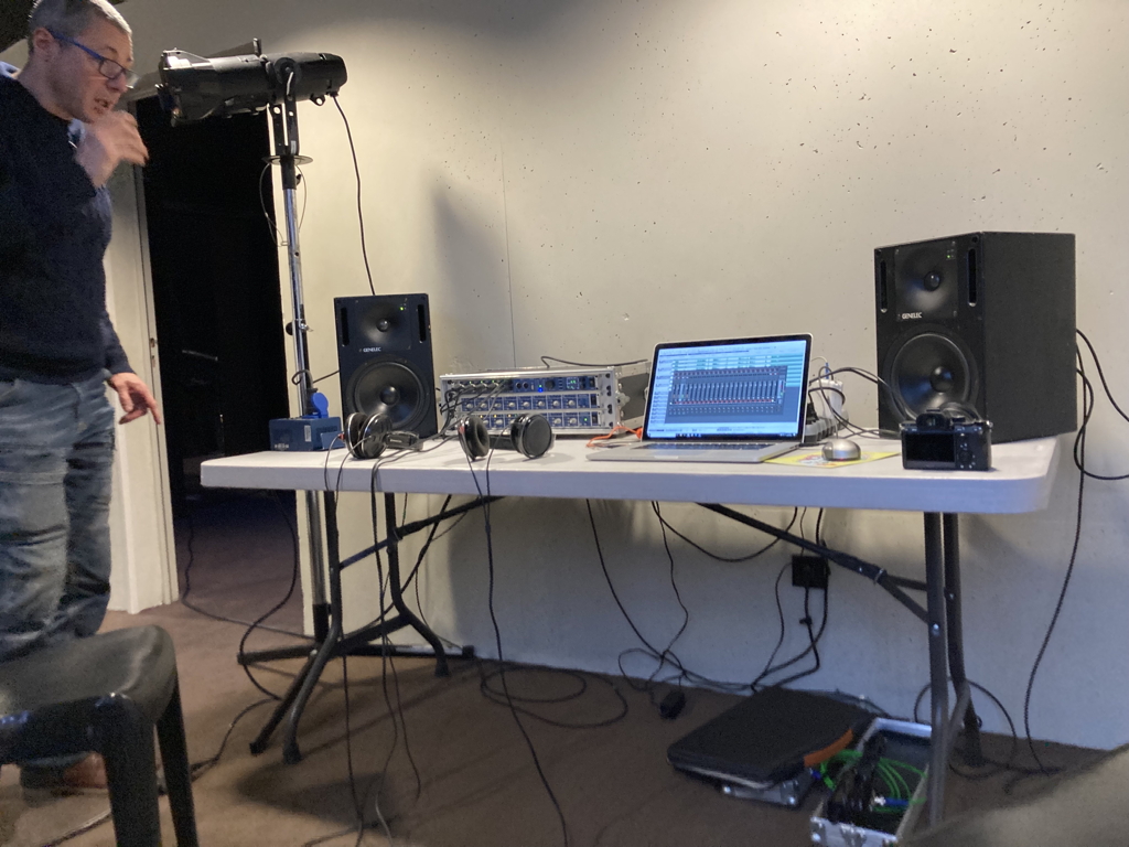

Notre régie mobile.
A l'état brut, on pourra déjà écouter les quatre prises au couple, différentes dans le positionnement et par le type de micros utilisés.
Le programme studio n'est pas encore figé, on travaillera certainement au mixage entre les pistes de la console et les prises couple.

Sur les photos, je vois que les musiciens ont des tas de retours : ça leur sert à quoi ?

Salut Yves,
On en trouve sur toutes les scènes, ça sert à chaque musicien à entendre les autres et à s'entendre soi-même.

Bonjour Yves,
plusieurs raisons à cela, la sonorisation de façade fait que les musiciens se retrouvent derrière les enceintes de diffusion dont la directivité décroît avec la fréquence, beaucoup de graves et peu d'aigus. Les retours permettent de compenser cela.
Le son de la façade revient sur le plateau après réflexions contre les murs de la salle avec du retard qui peut être très gênant pour un musicien. Sur la photo on voit que les musiciens sont très éloignés les uns des autres pour remplir l'espace scénique, il faut qu'il puissent s'entendre mutuellement.
On voit aussi au moins 3 claviers électroniques qui ont besoin d'une amplification pour faire du son, la façade pour le public et les retours pour les musiciens.
Et plus le volume de la diffusion est élevé, plus il faut augmenter celui des retours. Et réciproquement le son des retours fini par s'entendre dans la salle. Il faut alors monter le volume de la diffusion façade... Et c'est l'escalade!
