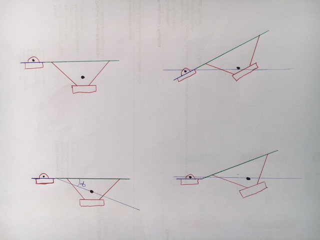

(15/03/2023-12:27:32)JM Plantefeve a écrit : (15/03/2023-11:35:11)Dominique-Tanguy a écrit : si on est en filtrage actif numérique et qu’on ajuste les délais, on est forcément sur un arc de cercle, dès lors qu’on a fait la mesure de retard depuis un point d’écoute unique ?
D'un point de vue "temps de vol" (délai + réel), il semble que oui. C'est du côté de la fusion des lobes de directivité que le résultat sera certainement différent, voire avec anomalies si les décalages physiques sont conséquents.

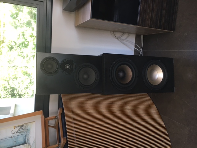

Tout à fait, avec des choix tactiques dépendant du raccord en directivité en H et en V, si la directivité H colle bien à Fc, un recouvrement très faible est favorable car l'accident de directivité en V persiste de part le décalage des centres acoustiques (sauf montage coaxial), pente très raide ou même Brick Wall.
Si le raccord de directivité en H est moyen, un recouvrement plus large est indiqué, avec en contre partie plus d'accidents sur la zone des recouvrements, tout est toujours une affaire de compromis.
A ce jeu, le coaxial est royal (c'est mon choix quand c'est possible), même si l'humain perçoit très mal les accidents en V (ce qui permet d'empiler les voies en V sur une enceinte sans que cela pose trop de problème.
Un essai sympa consiste à poser cette même enceinte en H, on s'aperçoit alors qu'on est bien plus sensible aux accidents, les oreilles sont implantés sur la tête d'une façon qui optimise la sensibilité des HRTF H, en V on est moins bon.
