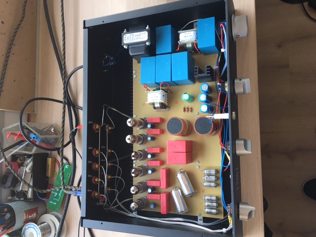

Un petit montage basé sur l'utilisation du tube
C'est un préampli RIAA+LIGNE.
RIAA: ECC83+ECC82 RIAA passive ,tubes montés en SRPP
LIGNE: E80CC tubes suiveurs , 500 ohms en sortie
Alimentation double self + condensateurs MKP, pas de chimique sur la HT
HT: 320V
Chauffage : 6,3V
Comment ça fonctionne?
Plutôt très bien
Par rapport au FOSY , c'est meilleur!

joli cablage !

Joli préamp!
Peux tu me dire où tu as pu trouver ces gros condensateurs Styroflex?

brunop à écrit : par rapport au FOSY,c'est meilleur...
J'espère bien ! avec tout ce qui a là dedans le contraire aurait été très décevant.... il me semble que je vois 2 Duelund ? mais il manque quelques chose de japonais là-dedans je crois que ca commence par un D

Et oui Pierre ,il n'y a pas de Degawa car je n'en ai plus pour le moment.
RAGNARSSON,
Ce sont de magnifiques Styroflex LCC achetés il y a 25 ans chez Electronique diffusion
Ce sont des 0,1 micro/600V, introuvables aujourd'hui
Les petits sont des 10 nano/600V
Le résultat est vraiment excellent.
Il y a une entrée RIAA et trois entrées lignes.

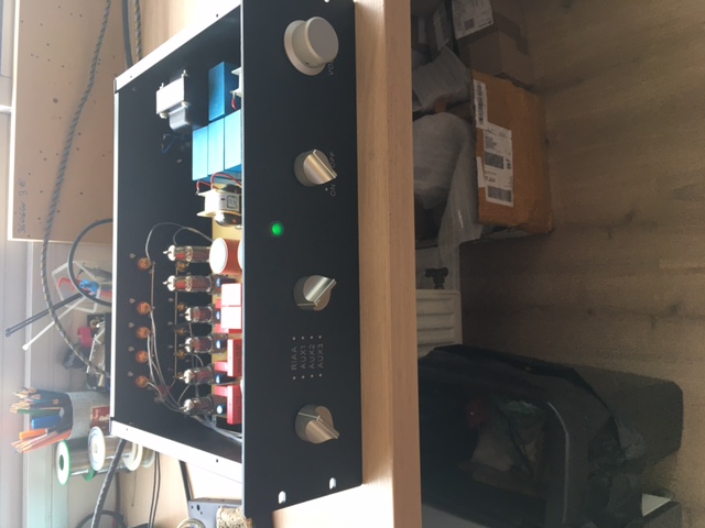

Bravo Bruno,
Comme d’habitude, c’est très bien fait.
Par contre, je ne comprends pas pourquoi tu nous montres aussi la photo de ta poubelle?

D'abord je tiens à dire que ma poubelle est très belle Gilles ,
que oui Raoul le Fosy a un sérieux concurrent mais pas au même
prix, désolé Dominique.
