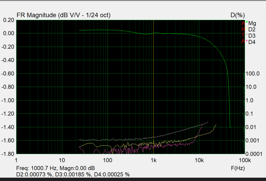

C'est peut-être sur mon écran de téléphone, de 1hz à 10hz visible mais pas la fin de bande passante, toi non?

Oui tu as raison...
La bande passante est coupée à 10 khz
Si jamais tu peux m aider a traduire ces courbes, même très simplement, ce serait super.

SleepySébastien, même sans voir les courbes "entières", le premier but etait que tu te familiarise avec le logiciel, parfois il faut 1h pour trouver un simple click, comme tu l'a vécu. Continues d'avancer avec d'autres fonctions de la suite ARTA, tu en auras besoin pour ton filtrage.
D'autres seront plus apte à analyser tes courbes.
Dans mon cas, connaître la bandé passante de ma carte son, la montée/rapport  entres harmoniques, puis pareil avec l'ampli me permettra de relativiser les mesures des haut-parleurs.

Sinon mes courbes sont partiellement visibles sur les téléphones (iphone, ect..) en revanche sur pc tu peux les voir entierement.

Pour des hps en vue d'un filtrage le 48khz suffit.
Ne te prends pas la tête à réduire tes captures d'écrans, tes mesures t'en disent suffisamment pour savoir si ta (tes) cartes son n'ont pas d'accident sur la bande passante utilisable et avoir en tête sa disto.
Par contre tu peux faire un zoom dans la fenêtre fr sur la zone qui servira au croisement de tes 2 sources, il me semble avoir vu une petite variation mais sûrement pas critique.

J ai hélas des difficultés à interpréter les courbes.
Va falloir sérieusement me mettre au travail lol !
