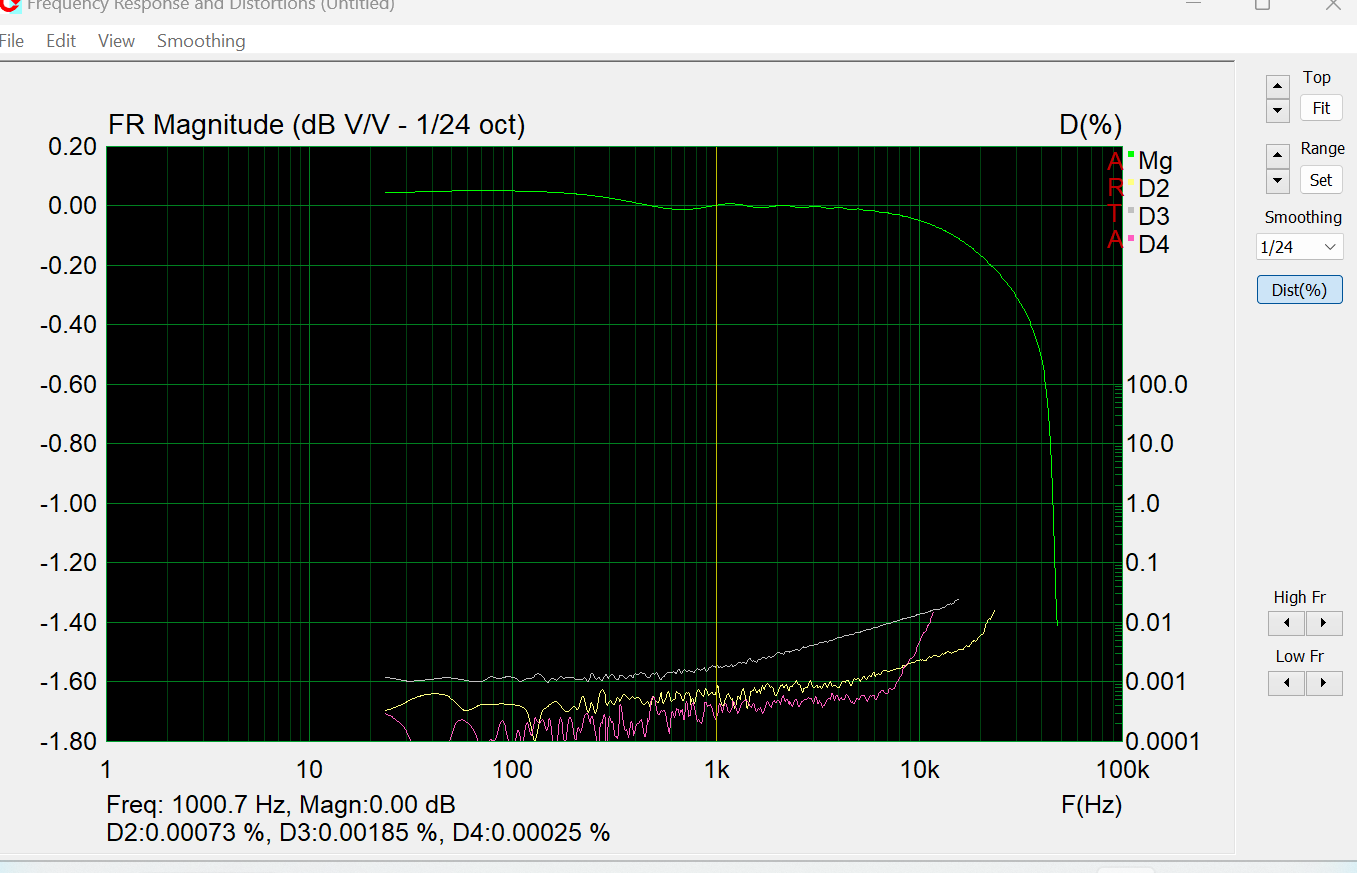

Voila j'ai réussi à obtenir 0 db à environ 1 khz...
J'ai réussi Scale level !! (-3.52)
Mais impossible de modifier le zoom :
Je vois range mais ....il n'est pas en surbrillance (comme sur ta photo)?
Je ne comprends pas

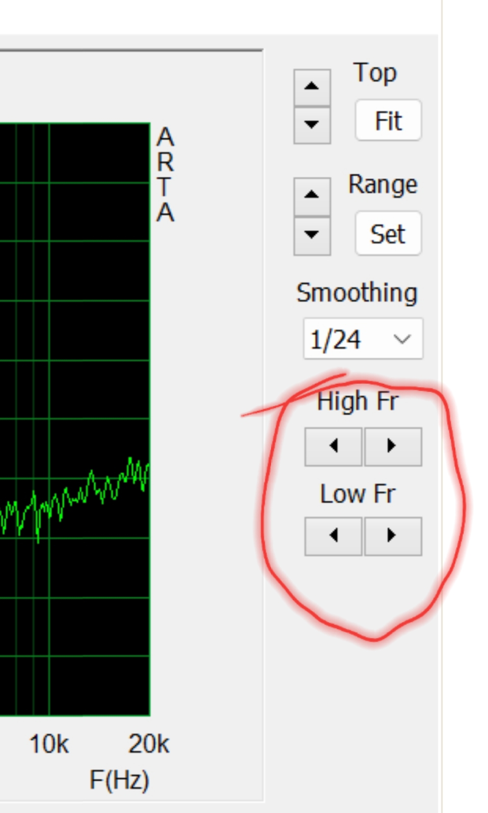

Jai zoomé mais l'echelle n'est pas 0.2 db (je n'arrive pas à trouver)
D'autre part ta coube Magnitude verte a la forme d'une courbe vers le bas...alors que ma courbe ressemble a une ligne droite :
est ce normal?
Ca y est !!
Après 1 heure d'acharnement , j'ai trouvé! ouffff!

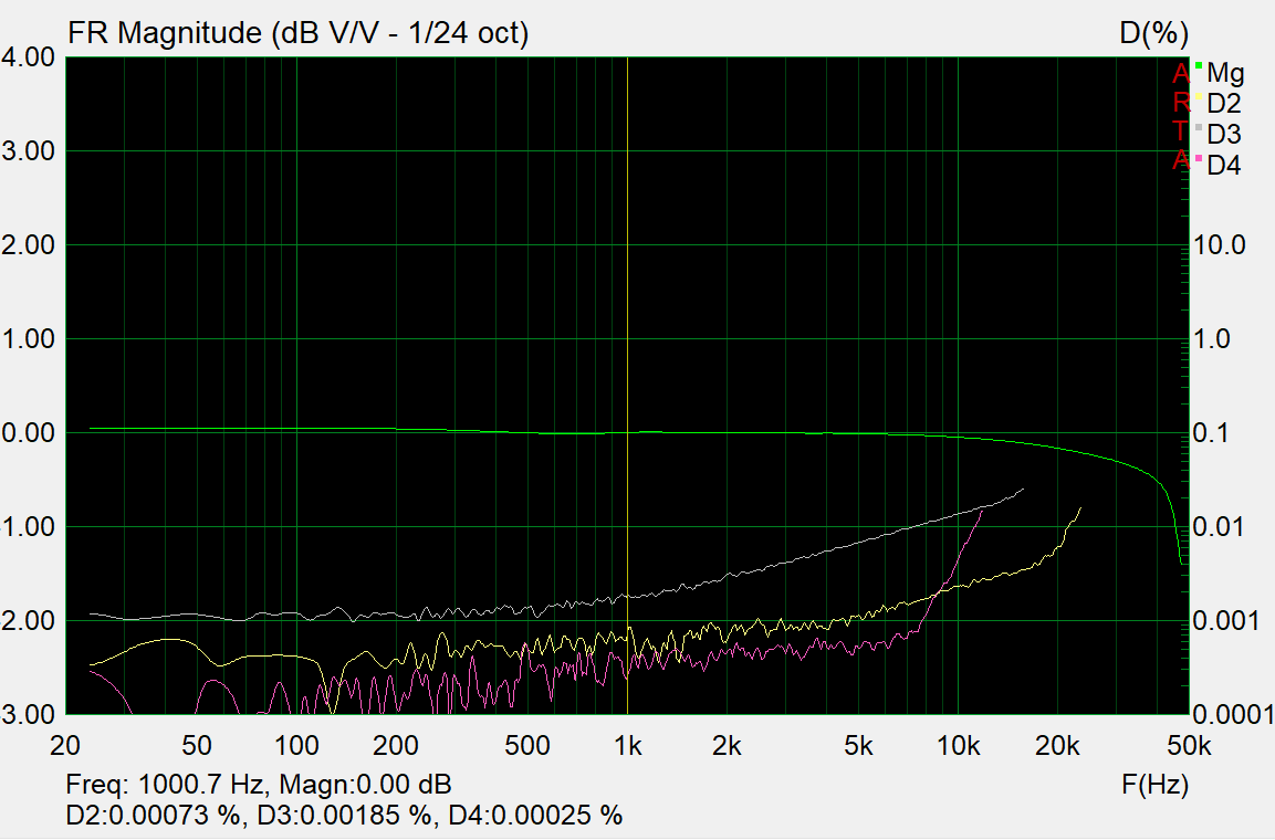

Pour les courbes de ta carte son essaye de mettre la capture d'écran en entier, pour l'instant ce n'est qu'une partie qui se voit.
Ton 20hz et ton 20khz sont à combien en rapport du 1khz?

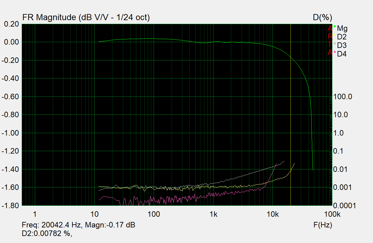

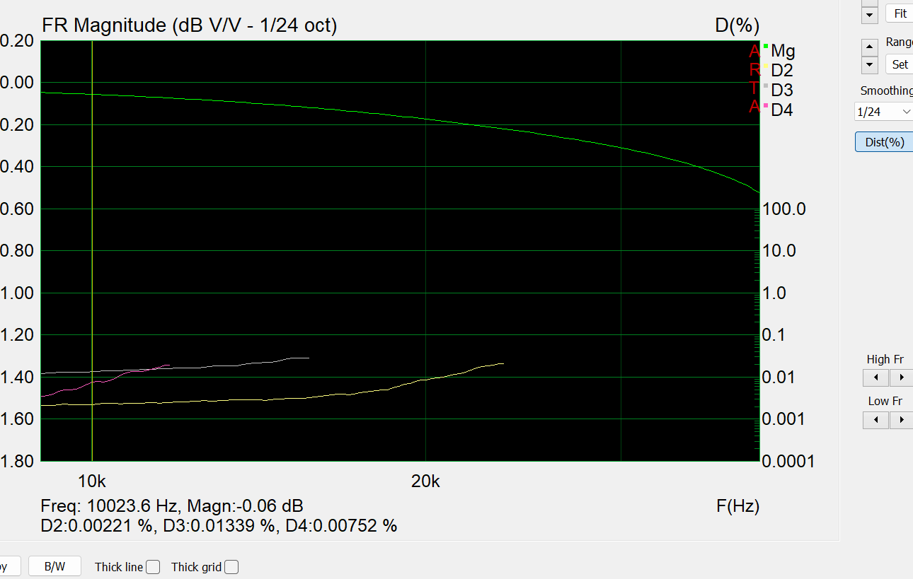

RE: Mes débuts dans Arta
Salut Jo,

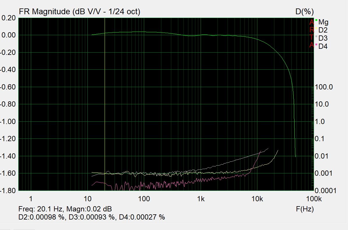

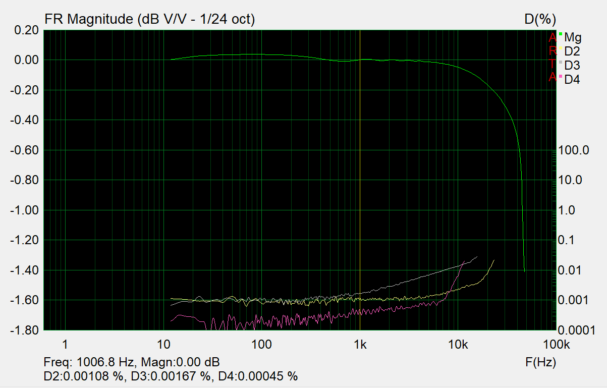

-en fait comme tu m'as dit de "centrer la bande passante de 10 à 30khz"...ben du coup j'ai "zoomer" cette bande passante.
(est ce que j'avais bien compris?)
-Pour le micro, je vais prendre un dayton calibré par cross sprectrum , ils ont l'air très sérieux.
-Ensuite, je vais de faire une courbe entière 20hz-20khz
Voici les 3 photos :
avec 1 khz, 20 hz 20 khz...
j'espere que c'est bien ça
