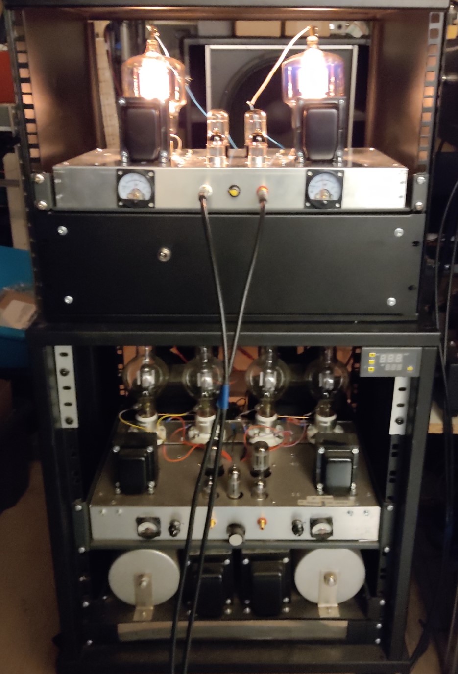

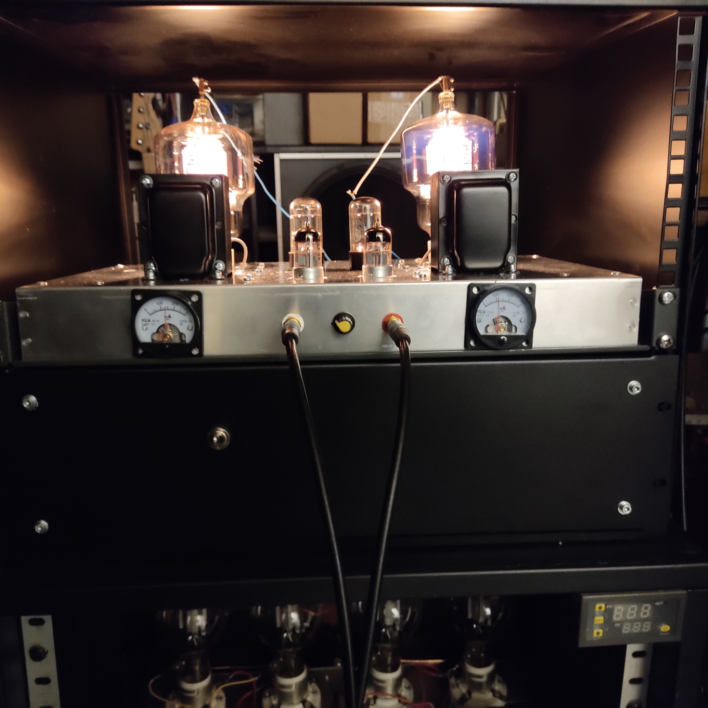

les TU toroidy 3K 250mA se KT88 pour40W montées dans le coffret alim le drivers CF 6BX7GT couplage direct charge 2K2ohm + self 40H 40mA en serie alim driver +300V/-100V le making of https://drive.google.com/drive/folders/1...sp=sharing il faut etre connectée a son compte google pour y acceder enfin c'est ma creche de noel ..... car le blues.... il fau remercier Gilles pour son 100TH victorieux de l'ETF 2018 c'etait mon initiation aux triodes eimac
