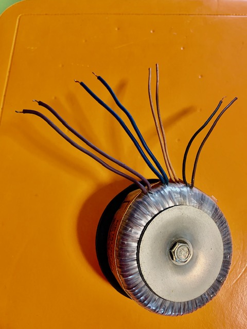

Je souhaite connaitre les branchements de ce transformateur torique (primaire/secondaire).
Où est le secteur ?
2 fois 110 V ou 220 V ?
De gauche à droite :
2 gros fils violets mesurés à 1 ohm
2 gros fils bleus mesurés à 2 ohms
2 fils fins orange mesurés à 10 ohms
2 fils fins noir et marron mesurés à 25 ohms

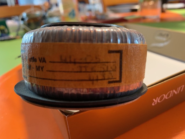

Sur l'étiquette (""partiellement effacé) :
P. utile "VA 44-05"

Bonsoir je dirais 2 fins noir et marron 220 v
et les autres des secondaires de tension différentes a tester.
Bonne soirée François-D
Messages : 4.707
Sujets : 168
Inscription : 17/01/2013
RE: Branchement transformateur torique
Fils Noir/marron= secteur
Les autres fils par deux de même couleur sont des secondaires.
Plus le fil est gros, plus la tension est basse et le courant élevé, en principe.
Brancher le primaire noir/marron à travers une lampe de 100W par précaution, si la lampe s'allume à peine, on peut la supprimer
puis mesurer les secondaires.

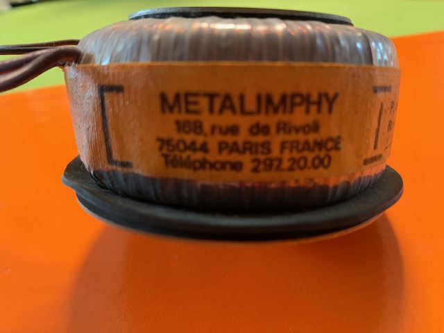

Le branchement des Metalimphy était indiqué sur leur boite en carton.
Tu peux essayer de chercher dans de vieux articles de revues telles que Radio Plan, Le Haut Parleur le branchement de transformateurs similaires, la marque ayant été utilisée dans ces revues.
Tu peux aussi poser la question aux vielles enseignes d’électronique existant toujours comme Saint Quentin Radio, qui vendait cette marque de transformateur.
A l’époque (avant les huit chiffres de téléphone), une entreprise fabricant des composants électroniques avait son siège rue de Rivoli...

Sur l'étiquette, il y avait marqué : P. utile "VA 44-05"
Une idée sur la signification de 44-05 ?

C'est le courant au primaire qui détermine la section du fil sur une base de 2,5A par mm².
Pour calculer le courant au primaire, il faut connaître la puissance du transfo en VA.
Pour un transfo classique avec des tôles en EI, la section du noyau qui permet de déterminer la puissance du transfo.
Idem pour un torique, mais comme la section est impossible à voir une fois le transfo bobiné, pratiquement on se base sur le diamètre et l'épaisseur fini.
Par exemple pour un torique de 80 VA on a un diamètre de 90mm et une épaisseur de 35mm mais ça peut varier suivant les fabricants.
