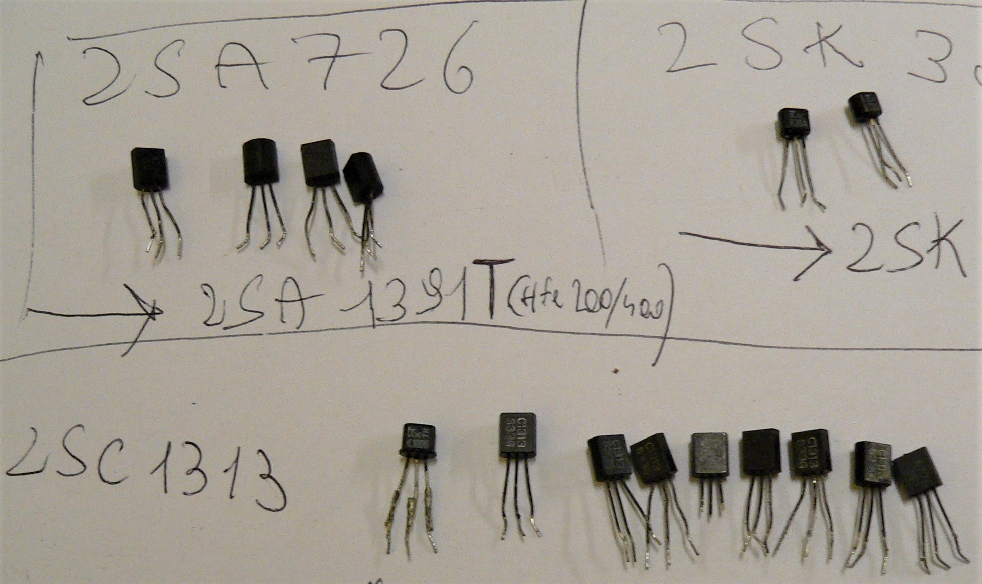

sans oublier  les pattes degradées noires oxidéees et ce qui en suit las dedans pssssssssss schiiiiiiiiiit classique pour ces transistors npn/pnp
souvent sur les sansui AU xxxx
