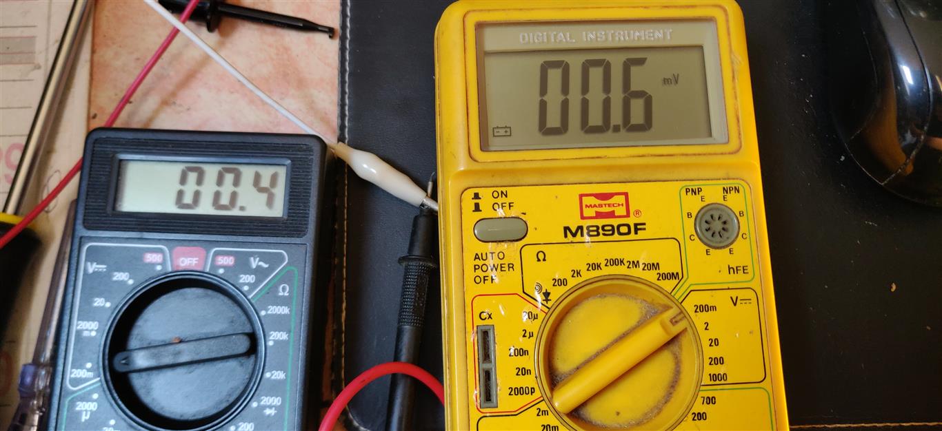

Ce matin, j'ai allumé l'ampli à 7h13 (GMT+4) - 4h13 chez vous, et lancé une playlist sur mon couple Préamp NAD 1020 / amp K209 et ça roule (à volume réduit pour le moment).
Bonne journée à tous les melaudiens, j'espère que vous avez été gâtés par le père noël.
Pour info, j'ai mesuré la tension continue en sortie de mon préamp Kanéda, mesures faites à vide, sans entrée (merci de me préciser si je dois charger l'entrée pour opérer un réglage parfait de l'offset)

Ce que tu montres n'est pas un NAD1020 mais plutôt un kit de la Maison de l'Audiophile. Peu importe, les offsets de sortie sont bons mais il faudrait courcircuiter l'entrée sélectionnée pour éviter de ramasser des saloperies dans l'air.
Pour déclencher la sécurité, avec un K209 dont le réglage du potar de gain est réglé pour avoir 20 ohms au point de mesure(valeur préconisée par défaut), ce qui fait un gain en tension de 17.25, il faudrait un offset en sortie du préampli égal à 58mV. Tu en es loin.

oui, je sais que ce n'est pas le NAD que je vous montre, mais suite à toutes les discussions de la veille, j'ai débranché le pré kaneda pour effectuer les mesures et pendant ce temps j'ai branché le NAD pour pouvoir écouter de la zik.
Oui, le pré Kaneda est un kit de la MDA. Les offsets varient un peu quand j'actionne le bouton de volume. Est-ce normal ?
Ils restent cependant tout-à-fait corrects.
quand tu dis court-circuiter l'entrée, je mets un strap entre le point chaud et la masse sur les entrées, est-ce bien ça ?

Ok, pour le NAD, je comprend mieux. Oui il faut mettre le strap entre le point chaud et la masse, mais uniquement de l'entrée sélectionnée pour la mesure.
Une dérive en fonction de la position du potentiomètre de volume peut arriver en fonction des composants et du câblage tel qu'il est réalisé. Si il reste faible ce n'est pas grave. Certains diront que ça n'arriverait pas si il y avait un condensateur de liaison et ils n'auraient pas tord. Un condensateur bipolar Nichicon Muse de 10µF par exemple mais on pourra éventuellement entendre sa signature sonore.
