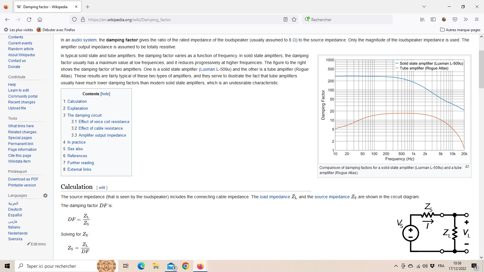

Une discussion en amène une autre, je m'étonne qu'on trouve des courbes du facteur d'amortissement des amplis en fonction de la fréquence (à mettre en rapport avec l'impédance de l'enceinte en fonction de la fréquence).
 Il n'est jamais question de le faire aussi en fonction de l'ampérage ou de la puissance délivrée.
Peut-être que pour un ampli à transistors à sortie directe  le schéma équivalent ci-joint Vs/ Zs / ZL/ VL reste valable à tous les ampérages ?
Mais pour les Mac Intosh ou les amplis à tube qui sortent par transfo il me semble que pour un transfo la tension à vide ou en charge ne reste pas la même.
En clair pour le Boléro de Ravel qui a 45 db de différence entre le début là où l'ampli sort qq mA et la fin où il sort plusieurs ampères il doit bien y avoir une chute du gain par rapport au signal de référence d'entrée.
Idem pour la musique rock qui affole les vumètres.
Qu'en pensez-vous ?

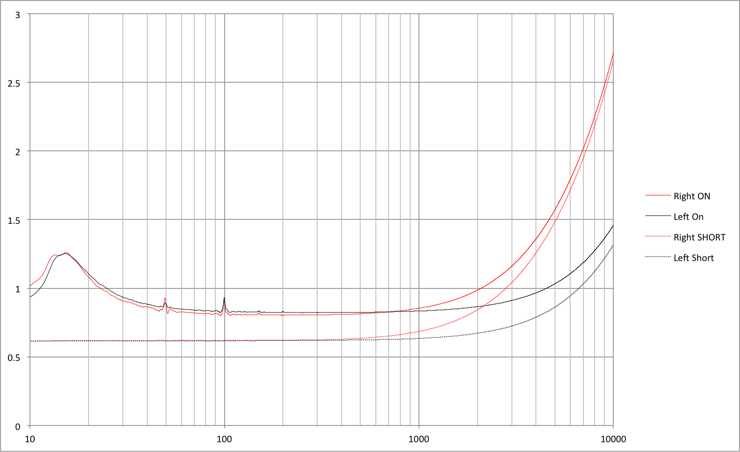

je voudrais faire part de mes observations quand je jouais avec un SE EL84 rudimentaire pour tenter d'en comprendre le fonctionnement.
J'avais décidé de mesurer l'impédance de sortie en fonction de la fréquence, en utilisant la procédure de mesure d'impédance de REW.
J'ai fait deux mesures sur chaque sortie:
1 l'ampli est allumé cela devrait correspondre au Zs que l'on annonce dans les caractéristiques d'un ampli
2 l'ampli est éteint mais la EL84 est remplacé par un court-circuit entre anode et cathode. Cela caractérise le transfo.
Dans le cas 1, l'entrée du transfo est connectée à l'impédance interne de la EL84 dont la valeur dépend de la contreréaction mise en oeuvre
Dans le cas 2, l'entrée du transfo  est en court circuit, donc comme si la EL84 avait une impédance interne nulle et donc était un générateur de tension parfait.
En étudiant les courbes,
Les réponse droite gauche diffèrent après 1KHz; confirmant que mes transfos n'étaient pas très chers ou que le suivi qualité un peu aléatoire
L'impédance de sortie varie sérieusement en fonction de la fréquence, et les chiffre annoncés à 1000 Hz peuvent être optimistes si l'on s'écarte de cette fréquence.
On voit que l'évolution de Zs en haute fréquence semble trouver son origine dans les caractéristiques du transfo puisque la courbe avec EL84 rejoint celle du court-circuit pour droite et gauche.
On voit un fort couplage en basse fréquence avec une résonance à 14Hz quand la EL84 est en circuit. D'où vient cet effet?
Quel est l'impact sur le rendu des basses???

Bonjour Jacques,
la remontée d'impédance en haute fréquence est due à la self de fuite du transfo, le couplage magnétique entre les enroulements. Le couplage dépend de la distance entre les deux enroulements et des surfaces en regard. Donc en rapport direct avec le soin consacré au bobinage...
Possible que la bosse en basse fréquence soit causée par le fait qu'un transfo ne passe pas le continu ce qui entraine une diminution du taux de contre réaction lorsque la fréquence baisse et fait donc monter l'impédance vue de la sortie puis la valeur finie de l'inductance magnétisante du transfo qui fait chuter l'impédance de sortie lorsque la fréquence baisse encore pour atteindre la valeur de la résistance du fil de l'enroulement de sortie en courant continu.
Mais possible aussi  que ce soit complètement pas ça! Peut être voir si cette bosse existe aussi sur la courbe de réponse...

(17/12/2022-16:04:39)jsilvestre a écrit : Mais possible aussi  que ce soit complètement pas ça! Peut être voir si cette bosse existe aussi sur la courbe de réponse...
Peut être que c'est un dépassement du à la contre réaction, marge de phase un peu juste. On a plus l'habitude de voir ces dépassements en haute fréquence, une oscillation plus ou moins amortie bien visible sur des signaux carrés. Lorsque la contre réaction ne passe pas le continu comme c'est le cas dans un ampli à tubes le phénomène est exactement le même en basse fréquence à la fréquence ou le gain de boucle vaut exactement 0dB.
Si c'est le cas la courbe de réponse entrée sortie devrait aussi montrer cette bosse. Sauf si...?

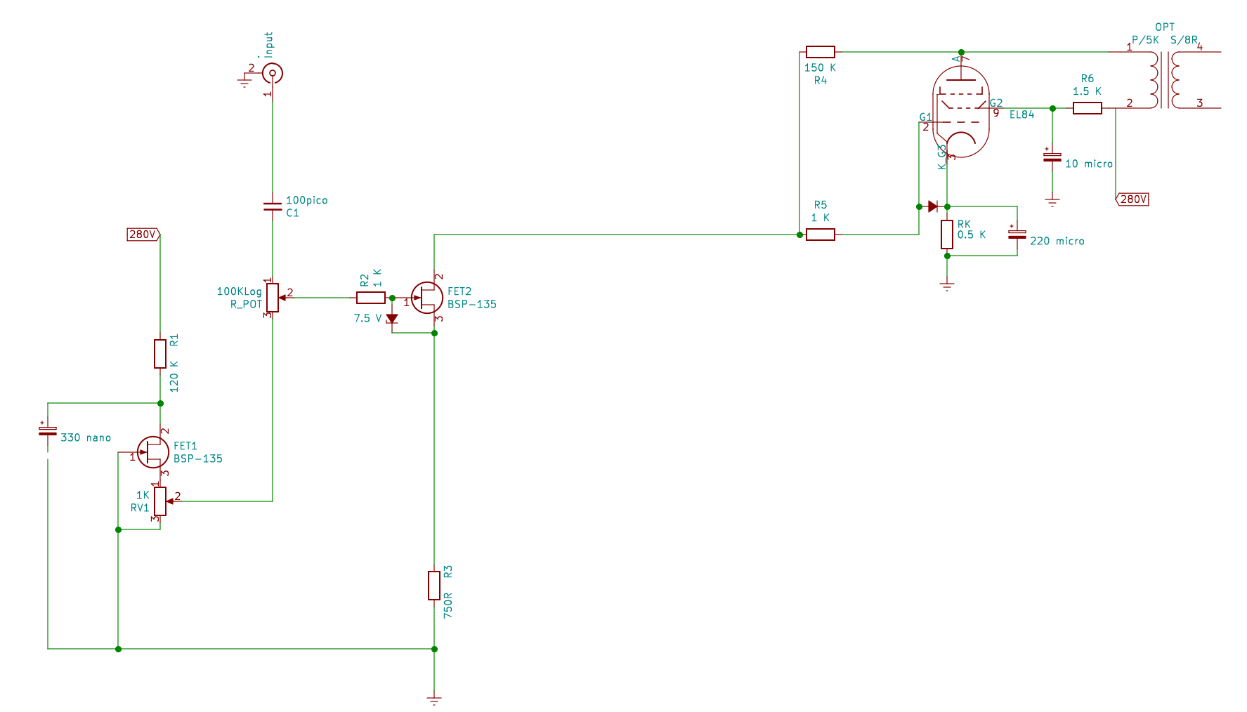

Merci pour vos commentaires
Il me faut aussi expliquer que bien que ce SE EL84 soit minimaliste, son schéma est celui d’un trans-X.
Il n’y a pas de contre réaction classique mais la EL84 est linéarisée par la une résistance Rx connectant l’anode à la grille; le courant qui circule dans cette résistance est proportionnel au signal d’entrée.
La résistance interne Zint de la EL84 est donc dans ce cas 1/S ; S=11.3 mA/V (référence théorique de la datasheet), soit Zint = 88.5 ohms et vue sur les bornes de sortie 8 ohms du transfo: 0.14 ohm. Je pense que l’utilisation de ce principe explique que l’amortissement de ce petit ampli soit nettement plus élevé que d’habitude.
Je conseille de lire les comptes rendus disponibles sur le site de Menno van der Veen. Ce principe de fonctionnement y est décrit et la mesure de l’impédance de sortie est souvent rapportée. Par exemple, voir ceux ceux relatifs à la Tube Society ou l’article décrivant la maltraitance subie par un SE 300B voir https://mennovanderveen.nl/images/onderz...enno-1.pdf
et https://mennovanderveen.nl/images/onderz...enno-1.pdf.
Je pense que la mesure avec REW permet d’évaluer théoriquement l’impédance de sortie d’un ampli avec une limite d’applicabilité aux petits signaux et une précision déjà discutable pour des montages à tubes et certainement inacceptable pour des montages à transistors.
Malgré ces limitations, cela permet de visualiser l’évolution de l’amortissement en fonction de la fréquence et non plus de se limiter à une ou deux fréquences.
Peut-être est-ce une des pistes à explorer pour comprendre ce qui fait qu’un ampli rend les enregistrements plus vivants ou plus réalistes ou plus détaillés.
Bon weekend, Jacques

Cela dit : est-ce que le EL 84 Trans-X est un étage à charge cathodique ? Et à quoi ressemble son schéma ?

Je mets en pièce jointe le schéma avec quelques explications.
Le FET2 est le générateur de courant qui débite dans la résistance de 150K entre la grille et l'anode. La variation de courant est proportionnelle au signal d'entrée.
Le FET1 est un générateur de courant constant qui permet de définir la tension de repos de la gate de FET2 en réglant RV1.
Ne considérer que les 0 .14 ohms serait une erreur. La résistance de sortie est le résultat de l’impédance interne de la EL84 (0.14 ohm théoriquement) à laquelle s’ajoute la résistance des circuits du transfo (0.62 ohm si les mesures en court-circuit sont significatives) et les pertes des circuits magnétiques (non évaluées).
La résultat pratique est de 0.82 ohm ce qui correspond à un FA d’un peu moins de 10. Il me semble que c’est le double du résultat d’un montage traditionel.
Un autre avantage de ce principe est qu’il permet de réduire la distorsion harmonique, voir les mesures faites de 0.5 à 4 watts.
