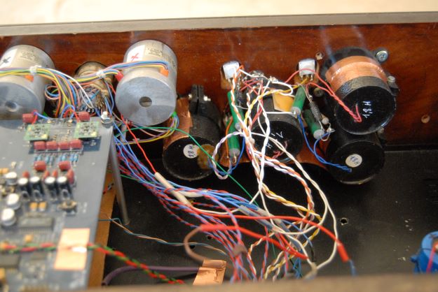

Bonsoir Dominique et bonsoir a tous .
Et allez le Maroc!.
merci pour ton retour, oui j'essaie de commander mais je n'y arrive pas un peu compliqué?!!.
Oui je voudrai simplifier l'installation et donc rapprocher quelques éléments ,et cela pose soucis car hyper sensible au moindre alim non blindée. un casse tète.
Sans parler de ronflette ,Jean-Michel a surtout gagné d'après lui en performance, et cette option m'intéresse tout autant.
Il existe des bandes autocollante a base de film en cuivre ou autres ,de mélange zinc métal se présente comme un scotch. voir cette solution s'il y a pas moyen de trouver ces boitiers.
Merci a tous si vous avez des idées .

Bonjour Hicham,
j'avais trouvé du feuillard pour blindage magnétique de ce genre :
http://www.protection-ondes-et-cem.fr/-p...tique.html
De mémoire c'était moins cher et en france, mais c'était il y a un peu longtemps déjà. Cela doit encore se trouver dans les boutiques d'habitat bio. Toujours de mémoire il existait 2 épaisseurs et ça se découpe facile au ciseau. Les bords coupés sont très tranchants pour les mains, une vraie lame de rasoir bien affûtée!
Pas aussi efficace que le mumétal mais beaucoup plus simple d'utilisation. Le mumétal ne doit pas être stressé mécaniquement sinon il perd ses pouvoirs et doit être lentement recuit à 900°C dans une atmosphère d'hydrogène. Clairement à ne pas faire dans la cuisine!

si les selfs ne sont pas trop grosses :
https://fr.farnell.com/vigortronix/vtx-1...dp/1674299
Le ruban de cuivre ne fera pas l'affaire contre des champs magnétiques basses fréquences, pour cela il faudrait une épaisseur de quelques centimètre...
joël
RE: filtre lcr
Le plus simple est d'utiliser du fer blanc comme blindage électro-magnétique. C'est beaucoup moins efficace que le mu métal bien sûr, mais tellement plus courant et moins cher. Beaucoup plus efficace que l'aluminium ou l'air, qui sont des matériaux courants paramagnétiques, alors que le cuivre est au contraire diamagnétique (il repousse les lignes de champs magnétiques). ce dernier est donc fortement déconseillé comme blindage magnétique.
Il faut faire attention de ne pas créer de boucle magnétique, car il y aurait génération de courant de foucault, qui peuvent faire chauffer très fort le blindage! (expérience vécue...)

Bonjour Hicham,
si tu ne trouves pas de boîtiers tu peux essayer avec de l'acier. L'épaisseur n'a pas grande importance dans ton cas. Si possible n'hésites pas à mettre de la distance entre les selfs et le blindage pour que le champ magnétique créé par la self ne passe pas par le blindage. Le comportement magnétique de l'acier n'est pas très linéaire...
