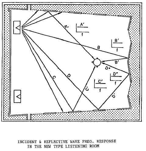

Le schéma suivant issu de l'article en question me semble plus parlant pour illustrer le principe:
Contrôle des réflexions précoces, pas pour éviter celles ci comme en RFZ ou CID, mais en réduire les interactions ente elles, en en laissant seulement certaines, les autres étant totalement absorbées. D'où la mention 0 ou 1 de Bouzouk.
Absorption massive dans les zones d'absorption comme pour le NE, mais où des zones de diffusion ont été laissées/choisies.
La proportion de zones absorbantes et réfléchissantes est à concevoir bien évidemment en fonction de la salle, et les panneaux absorbants doivent aussi avoir leur maximum d'absorption centré sur les fréquences à problème de la salle (modes).
Le principe des panneaux illustrés par gillesni semble être plutôt une combinaison absorbeur résonateur (donc un absorbeur avec un max centré sur une fréquence particulière)? Merci à Bouzouk (plus calé que moi sur le sujet) de nous éclairer sur ce point.

Et les cavités profondes dans tout cela, car ton dessin les met moins en illustration.
C'est à peu prés le même principe que les tuiles communes que tu connais sur les murs de côté des studios mais appliqué au grave, ou les cavités qu'avait fait Marcel Roggero.

(30/11/2022-11:51:00)Ha-Re a écrit : Et les cavités profondes dans tout cela, car ton dessin les met moins en illustration.
C'est à peu prés le même principe que les tuiles communes que tu connais dans les murs de côté des studios mais appliqué au grave, ou ce que faisait Marcel Roggero.
Ce n'est pas mon dessin mais un de ceux de l'article. Les absorbeurs profonds sont remplacés en pratique par ceux illustrés dans les pages du livre mentionné par gillesni. Je pense qu'il s'agit d'un absorbeur efficace jusqu'à quatre fois sa profondeur, mais renforcé par l'absorption dans l'autre dimension, accordée en fonction de la largeur du panneau et de l'ouverture. Ce principe est très intéressant pour nos salles (surtout celles en zone ou le prix du m2 est démentiel), réduisant la perte de volume due au traitement.
