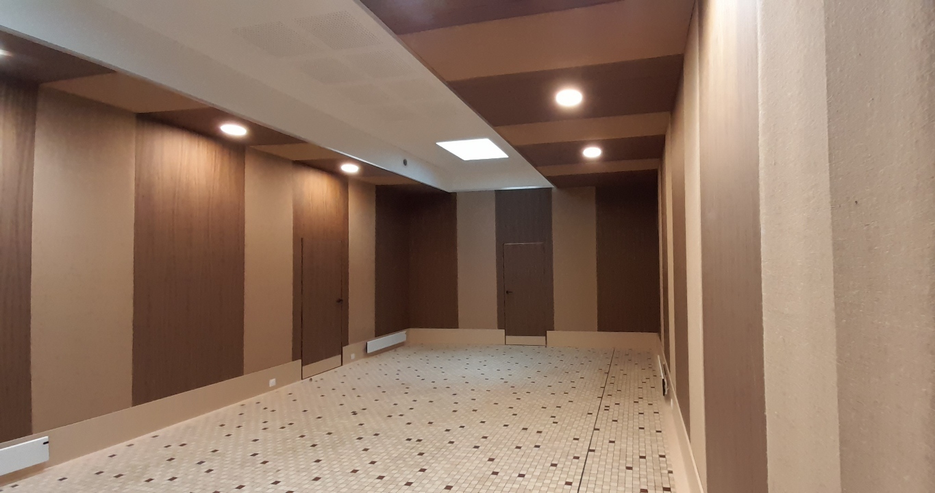

Et voici la salle de Jean Hiraga alors en cours de traitement, avant l'installation du système.

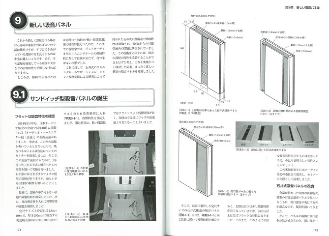

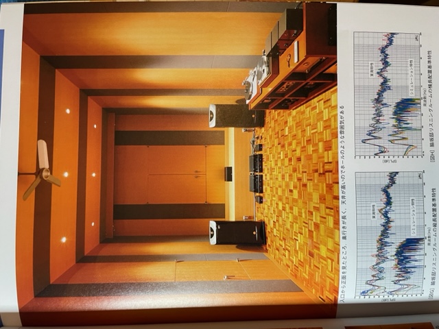

Enfin, un extrait du bouquin assez explicite, ainsi qu'une photo qui illustrant la spécificité du traitement proposé.

Bonsoir Gilles,
Sur la photo de la salle de Jean Hiraga en cours de traitement, j’aperçois que le plafond ( la partie blanche ) est traité acoustiquement avec du Gyptone qui semble être de la référence 41: ce produit à donc l’air de fonctionner
En tout cas, belle salle et beau système auquel je me garderais bien d’en donner mon avis, vu que je ne l’ai pas écouté.
Mais au vu du compte rendu des personnes qui ont eu la chance de l’ecouter, il semble qu’il ait fait l’unanimité quant à sa qualité: je les envie....

(28/11/2022-23:57:36)Altec vot a écrit : Bonsoir Gilles,
Mais au vu du compte rendu des personnes qui ont eu la chance de l’écouter, il semble qu’il ait fait l’unanimité quant à sa qualité: je les envie....
Il y a aussi une verrière au plafond, et comme ça fait beaucoup de lumière, je n'ai pas trop fait attention, mais il n'y a pas de raison que ce produit ne fonctionne pas. D'ailleurs, il y a un produit comparable sur le mur derrière les enceintes
