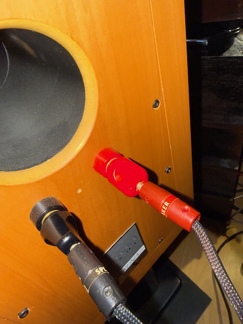

A l'arrière de l'enceinte, vous avez des fiches banane dans des fourches ?
#32
RE: installation du Havre
Merci Tonipe un détail que je n'avais pas saisi c'est que La Fourche se dévisse et oh surprise fiche banane cachée.
comme quoi on ne regarde jamais assez.

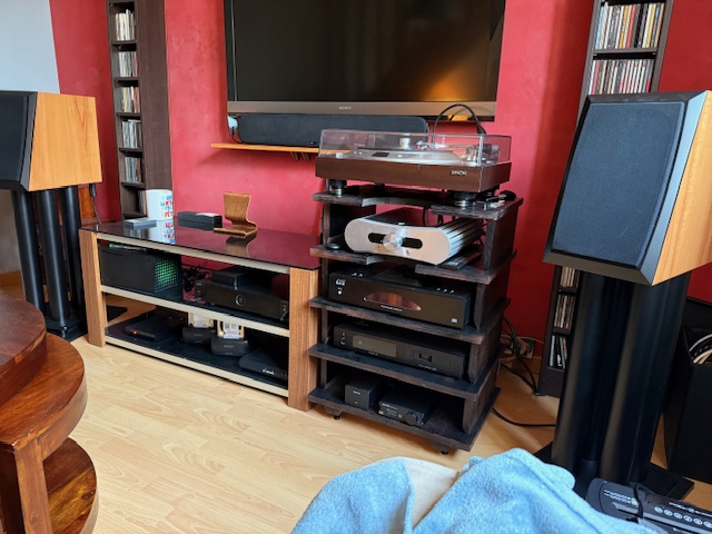

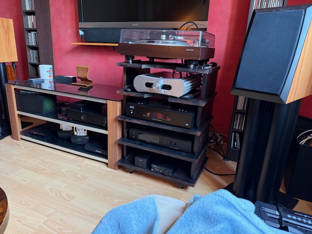

(03/12/2025-12:47:03)alfred hitchcok a écrit : [Image: IMG-0721.jpg]
[Image: IMG-0722.jpg]
[Image: IMG-0723.jpg]
[Image: IMG-0725.jpg]
[Image: IMG-0728.jpg]
voilà mon installation actuelle.
Bonsoir .
Très sympa et sobre j'aime beaucoup et la patine sur le mur est agréable a regarder et rehausse parfaitement ton système, belle platine également .
Bonnes écoutes je te souhaite.
A bientôt

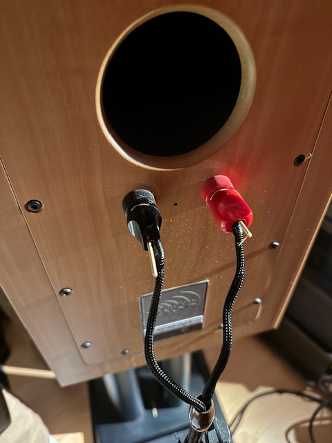

Ne prenez pas mal la suite du message.
Votre montage, avec des alumettes pour tenir le fil dans le trou de la fiche banane est un montage "bidulique", pas sérieux pour deux sous.
Vous n'aurez jamais un contact fiable dans le temps avec ça.
S'il n'y a pas de trous perpendiculaires avec la partie serrage revenez aux fiches bananes, ou aux fourches seules.
Limiter les contacts, oui, mais avec la garanti d'un bon serrage du fil.
Vous allez me dire que je recommande le moins de contacts possibles, et que, sur mon exemple, je n'ai pas soudé directement mes câbles sur le filtre.
C'est vrai.
Mais si vous avez lu plus haut dans le forum le chapitre sur les ALTEC 420 + AUDAX 13LB25AL, vous lisez que je suis en cours de mise au point.
Il y a deux jours, pour mesurer le 420 seul d'un côté, ou le 13LB25AL de l'autre, j'étais content d'avoir juste à dévisser pour y arriver.
Je vous garanti qu'avant les fêtes je serai soudé de partout.

je ne souhaite pas abimer la partie câble par un serrage trop fort. le morceau de cure-dent est juste là pour assurer au cas ou le câble par son poids glisserait.
c'est un ami dans l'industrie du câble qui me l'avait conseillé. merci pour vos conseils avisés.

Un électricien sérieux met des bagues adaptées au calibre des fils torsadés.
Ensuite, une fois bien serré, ça ne bouge plus.
