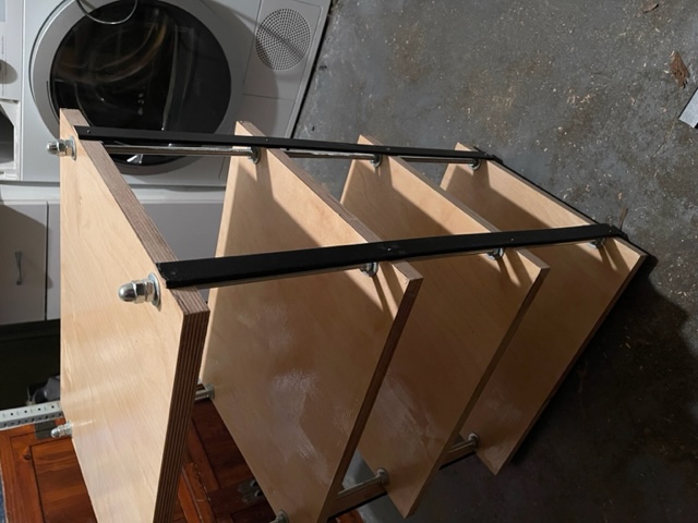

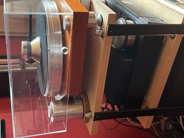

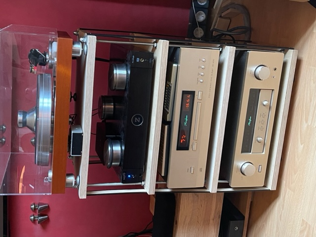

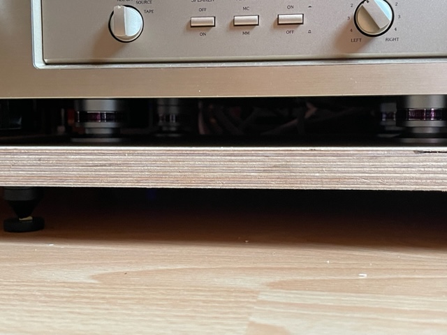

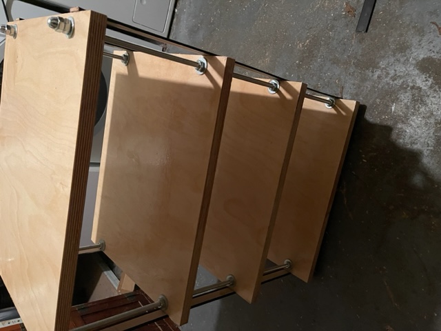

Bonjour ce wwekend, je me suis essayé à la fabrication d'un meuble Hifi en bois de bouleau de finlande, épaisseur de 23 mm, je n'ai pas pu avoir du 30mm.
4 plaques de 50 X 40 X 23mm. 4 tiges Inox de 100. Ecrous, rondelles et écrous borgnes. un petit pot de vernis incolore.
ça m'a coûté une centaine d'euros, budget très raisonnable pour un meuble.

Pas mécontent du résultat pour une première.

Bonjour.
Je pense que tu voulais dire 23 mm et non 2.3 mm au vue des photos ont est en centimètres.

Bonjour oui bien vu. 23mm c'est bien ça.

Le rapport qualité prix est imbattable pour un meuble hi-fi. Bravo!
Par contre, n’y a t’il pas un manque de rigidité en torsion suivant l’axe vertical?
Amicalement
Alain

Très bon travail Smile .
Pour embellir encore un petit chouia il existe a la vente dans les magasins de bricolage ou chez les pros des tubes très jolis en alu mat qu'on peut couper facilement a la taille de la hauteur entre chaque plaque support ,ces tubes viendront cacher la tige fileté et l'écrou en les enfilant ,la rondelle doit être de la taille de ce dernier.
Mais malheureusement je vois sur la photo que la distance est juste entre les deux ,les accuphases sont trop large Angry .

A vrai dire j'ai du mal a bien distinguer sur la photo si la tige est habillée ou pas, sinon autant pour moi .

j'ai fait un peu la même chose il y a quelques années, en beaucoup plus bricolo...
Le résultat a été catastrophique ! Depuis j'étale un peu tout à l'horizontale en écartant au maximum les composants.
Il faut avoir de la place  Confused
