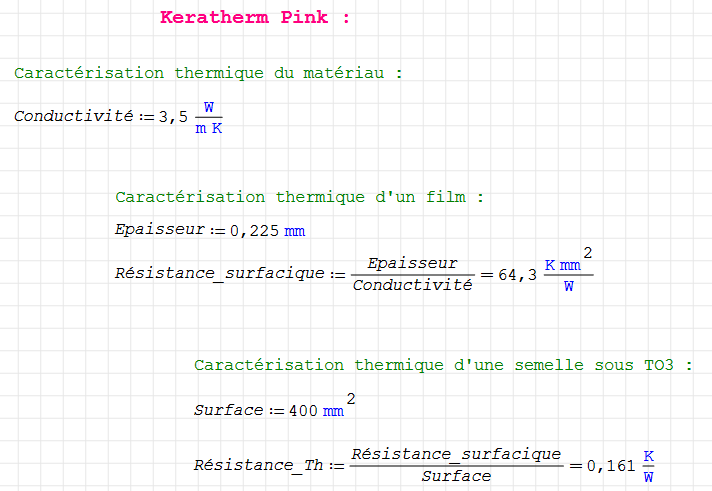

(04/11/2022-17:50:42)Argo a écrit : j'hésite toujours entre privilégier la conductibilité thermique et la résistance thermique. Mon coeur balance...
Bonjour Argo,
Tout est lié. Exemple pour le Keratherm Pink :
https://www.kerafol.com/_wpframe_custom/...062022.pdf
Mais en application pratique à nos transistors de puissance, c'est la résistance thermique en K/W (ou °C/W) qui a le dernier mot dans le calcul des températures.
Jean-Marc.

RE: ISOLATEUR TRANSISTORS DE PUISSANCE
Merci beaucoup Jean Marc, c'est limpide expliqué comme celà!
