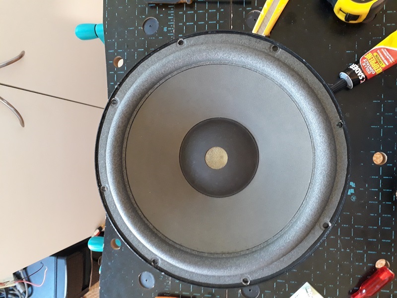

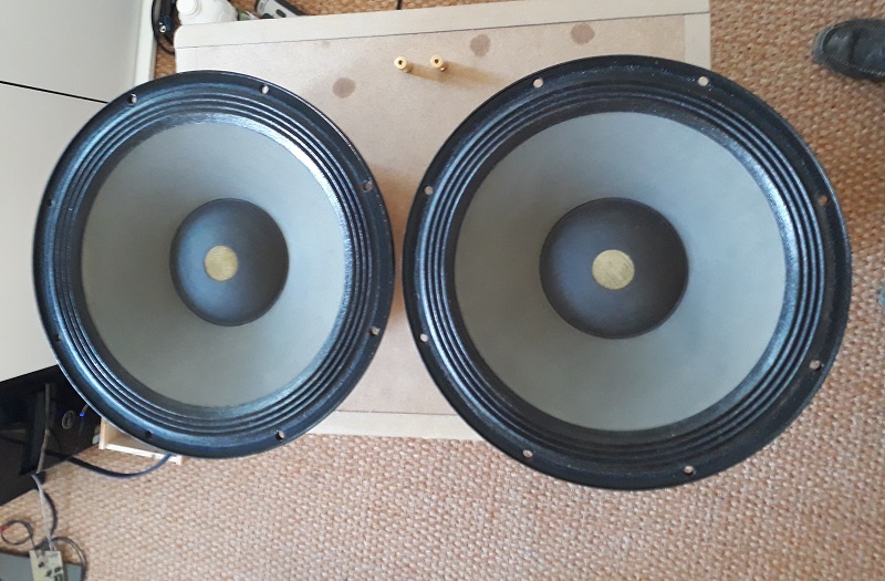

Photo de la bête :
Sur cette photo on vois bien la suspension mousse, bien refaite, mais qui me déplais a cause de sa tenu dans le temps, 10, 15 ans puis c'est de la poussière.

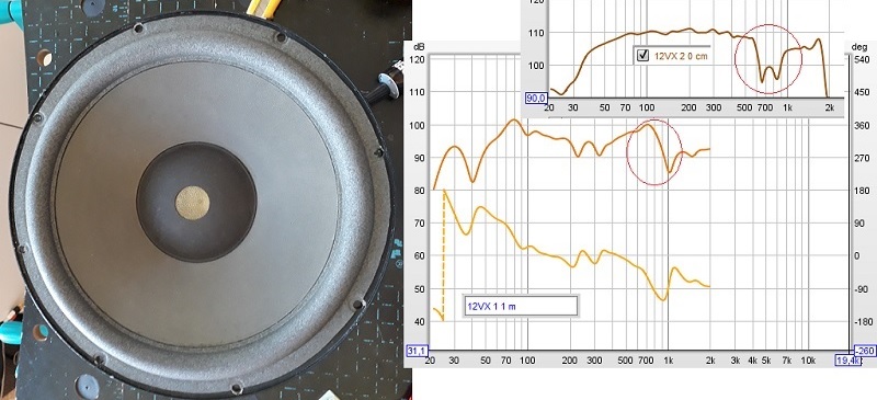

De plus a la mesure, cette suspension utilisée ici semble ne pas convenir, causant un accident dans la réponse avant le Khz :
Pour un projet visant une 2 voies coupées vers 800-1000 Hz, cela est contrariant, de plus cette réponse en fréquence ne colle pas a la doc d'origine focal, donc après réflexion et après avoir trouvé d'autres suspensions, je n'ai plus hésité a modifier cela:
L'idée était de passer a une suspension tissu pour sa longévité et pour son meilleur comportement dans la bande médium.
Moins adaptée que la mousse question élongation, elle limitera la performance dans le grave, mais cela restera bien suffisant pour l'usage attendu.
J'ai profité de l’occasion pour rénover un peu le saladier du haut parleur marqué par la visserie.
Pour ce qui est des TS c'est le spider je crois qui en impose le plus question rigidité, donc acte :
Les 2 12VX passés en 12VX-T, suspension tissu petits plis enduite de latex de butyl, collage néoprène.
La mesure SPL a 1 m de ces haut parleur modifiés avec suspension tissu est proche de la mesure focal catalogue :
(cette dernière mesure a 1 m est faite en extérieur pour voir la réponse dans le grave suite ajustement des évents du caisson de test bass reflex)
Pour ce qui est des TS, les 2 haut parleur "mesuré" sont relativement différents, les N° de série n'étant pas proche non plus(je mets mesuré entre guillemet car c'est une mesure rapide faite haut parleur posé sur un établi en s’appuyant dessus pour le maintenir ferment pendant la mesure ...).
Cependant, au calcul d'accord le comportement global est pour ainsi dire le même, que ce soit avec les TS constructeur ou ceux mesurés :
