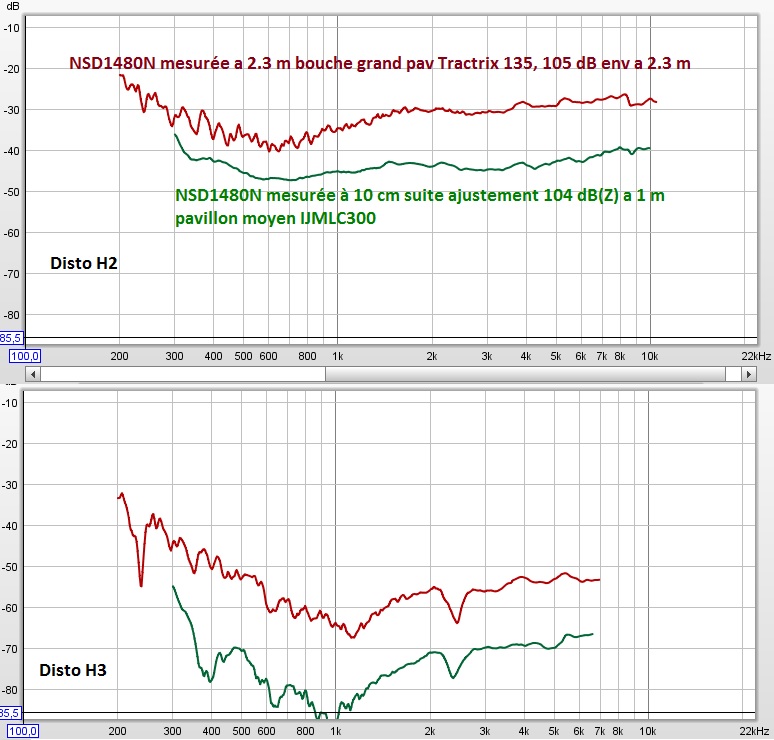

Épargnes moi ton couplet sur le respect du signal, vu que tu me prends de haut, je vais être plus clair :
tu racontes n'importes quoi avec la RCF en comparant cette mesure avec la mienne a 2 reprises malgré ma remarque :
RCF mesurée à 10 cm, suite étalonnage 104 dB 1 m bouche du pav sur bruit rose
Ma mesure de 18sound (NSD14080N et ND4015TI2) : faite a 2.3 m étalonnage 105 dB a 2.3 m
RCF mesuré sur un pav de 0.2 m de profondeur
Ma mesure de 18sound : sur pavillon tractrix 135 cela fait 1,15 m de profondeur
Autrement dit avec l'addition :
RCF mesurée pour un niveau de
104 dB a 1.2 m du moteur
Ma mesure 18 sound pour un niveau de
105 dB env a 3.45 m du moteur
Rien de comparable donc sur la puissance injectée dans les moteurs (seulement 0.62 V pour la RCF, cf l'article).
Si maintenant je mesure selon le même protocole et distance que la RCF dans VC :
je prends un pav plus court, j'ai sous la main un iwata JMLC 300 (encore trop long mais bien moins) avec une 18sound NSD1480N dessus, cela tombe bien.
J’étalonne a 104 dB(Z) sur bruit rose comme fait pour l'article, Micro a 1 m de la bouche du pav.
Je lance une mesure micro à 10 cm cette fois de la bouche, ci dessous le résultat :
la mesure de la RCF sur voice coil mag :
tu as moi peur là?
Comparaison du même moteur NSD1480N mesuré a distance donc niveau injectés différents (ma précédente mesure pour 105 dB 2.3 m et celle de tout a l'heure pour 104 dB a 1m plus pav)
Autrement dit la distance ça compte pour une mesure de disto a un SPL donné, ainsi que la longueur du pav.
Pour ce qui est de la RCF elle fait donc a priori plus de disto (pas de quoi avoir peur non plus) mais son comportement temporel est bien moins propre passé 8Kz que chez 18sound.
