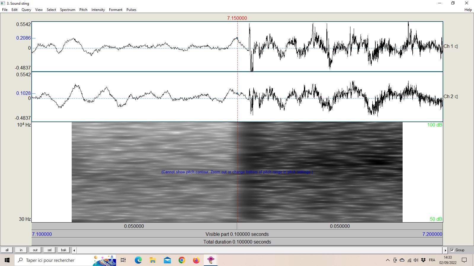

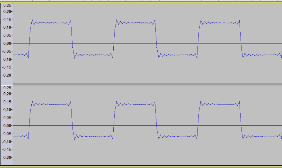

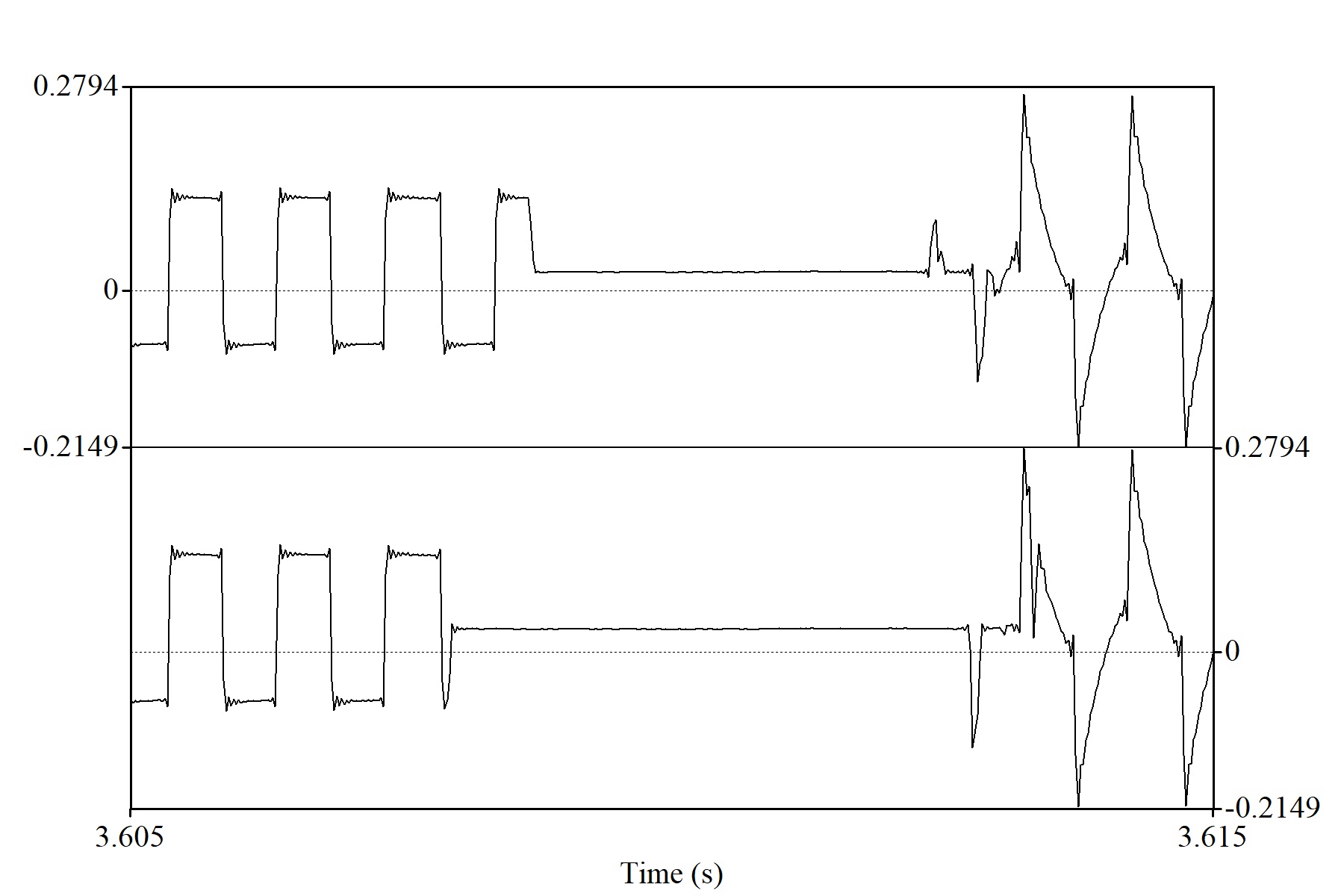

Pendant que le montage est installé j'ai fait deux autres écoutes:
Celle d'un signal carré 1000hz que j'avais sur un CD et bien que ce soit un peu plus d'une octave au dessus de la fréquence de coupure du DCX (360 hz) cela a un impact énorme sur les signaux additionnés (visible en sortie de filtre voir photos avec le logiciel PRAAT) au passage on voit que je bascule en 6/1000 de seconde du lecteur cd au DCX.
A l'écoute c'est moins évident vu que le spectre en fréquence reste le même pour l'oreille humaine.
Mais on comprend bien qu'avec des signaux si différents (crêtes) le tympan doit bouger différemment et tout le monde ne peut pas entendre le signal original et celui sortant du filtre additionné de façon identique surtout si notre oreille est imparfaite et non linéaire en amplitude.
Paradoxalement plus on a une bonne oreille et moins on devrait entendre de différence.
C'est pour cela qu'avec de la vraie musique c'est très ténu !
En deuxième j'ai mis un morceau de STING je me suis arrangé pour que le 1er basculement tombe dans le solo de batterie pensant entendre davantage de différence ..et finalement non ce 1er basculement est quasi inaudible !
[attachment=35569]
https://1drv.ms/u/s!Avv4amlzwPBDgl7PhCil...Y?e=4I0Xdf
https://1drv.ms/u/s!Avv4amlzwPBDglsRcnzl...R?e=TZFeUh
Bonne écoute
Denis,
Ps: Le système audio de qualité permettant une véritable écoute comparative n'existe pas encore !
Il n'y a pas sur le marché 2 casques audiophiles ayant le même rendu sonore de la voix.............. et l'écart est énorme.
Il n'y a pas 2 enceintes ayant le même rendu de la voix et l'écart est énorme......
Si on prend 2 hps de 10 ou 13 cm ils sonnent toujours très différemment , 2 compressions et pavillons sont aussi très différentes.
Finalement comparer des sources revient parfois à comparer l'épaisseur de 2 cheveux en utilisant comme outil ........un pied à coulisse au 1/10...... alors pas trop étonnant que la différence soit subjective et plus que objective.
Pour faciliter votre écoute comparative j'ai repéré et étudié le 1er basculement dans le solo de batterie de STING qui se place exactement à 7,15 seconde du début
(ensuite les basculements sont environ tous les 10s) Dac interne PIONEER /puis dacs internes DCX+ filtrage + sommation.
Le basculement n'est pas audible mais l'écoute est différente avec le DCX ça tape plus lourd avec un petit écho ou trainage que je trouve plus sympathique .........il faudrait savoir si ça existe sur le CD ou pas ?

Bonsoir Denis
merci pour tes tests illustrés
je dois dire que celui-ci me laisse très perplexe sur 2 points
- effectivement on n'entend pas les clics de basculement alors que ceux-ci étaient bien audibles sur le premier test Diana Krall quand pas noyés
si c'est le même dispositif, je ne vois pas vraiment d'explication pourquoi sur le premier test il y avait un glitch, bruit numérique
si c'est 6/1000 s pour les chauves-souris, le glitch vient sûrement du DCX (synchro, surtension, pédalage ?) et alors pourquoi pas sur le 2éme test avec Sting
- pourquoi cette forte réverbe sur Sting (une delay trés très rapide fait une réverbe) et pas sur le premier test Diana Krall où le côté rond entendu aurait pu être semblable mais en beaucoup beaucoup beaucoup plus discret
( le delay ou écho sur la batterie de Sting est un effet sur l'enregistrement, mais tu as raison cet effet delay est vraiment mis en valeur par cette grosse réverbe)
du coup soit il y a un problème sur la sommation avec un décalage temporel qui fait cette grosse réverbe (dû au mélange de 2 signaux identique pas sur le même temps) mais qui vient d'ou ?
soit c'est le DCX qui au basculement ne synchronise pas les 2 voies filtrées sur le même temp mais j'en doute car le décalage serait entre bande haute et basse, pas vraiment une réverb grosse ou que sur le recouvrement, mais bon c'est compliqué avec la réverbe sur le morceau déjà
Je ne pense pas que c'est le filtre lui-même qui fait ce décalage ou alors le DCX a un gros problème de réverbe cachée et tu t'en serais aperçu dans d'autres utilisations.
Tout ça est très curieux, j'ai même l'impression que la réverb augmente une 2éme fois sur le solo de batterie vers 10s et quelle est forte mais plus ou moins sur les autres basculements suivants.
Il va falloir enquêter sur le dispositif mais en comportement circuit numérique, bon courage
J'ai peut-être des halus... mais non il y a les glitchs et cette grosse réverbe... suis sauf!
en écrivant je me rend compte que la sommation ferait la même chose soit décalé le haut et bas seulement, du coup je te pose la question tu n'aurais pas sur Sting gradé/oublié la sortie du Pioneer tout le long et rajouté le DCX par-dessus aux basculements ce qui serait le plus plausible ? (avec retard par le traitement d'où réverbe)
@ Boris t'as de beaux signaux et vu la tête des signaux numériques de Denis, je vais aussi rester en analogique... actif
