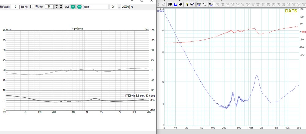

J'ai un phénomène bizarre quand j'importe une courbe d'impédance dans Vituix, elle arrive avec la bonne allure mais très tassée :
A gauche la courbe importée, à droite la mesure Dats :
J'ai raté un truc dans Vituix ?

Bizarre je n’ai jamais eu cela.
Tu exportes comment depuis Dats?

(26/05/2022-14:15:14)nicolasd a écrit : J'ai un phénomène bizarre quand j'importe une courbe d'impédance dans Vituix, elle arrive avec la bonne allure mais très tassée
Bonjour Nicolas,
Peux-tu poster le fichier .txt ?

Voici :
onk500-G-200uF.txt (Taille : 12,25 Ko / Téléchargements : 20)
Pour info c'est une compression avec 200uF devant (d'ou la remonté en bas) ... le fichier me semble bon.
ça le fait pas tout le temps, faut que je comprenne dans quel cas ...

(26/05/2022-16:45:49)nicolasd a écrit : Voici :
Pas de souci chez moi. Attention, sous Vituix, l'impédance affichée est celle vu par l'amplificateur. Si au schéma
Crossover il y a un autre haut-parleur en parallèle (en
flat 8 ohms), on peut obtenir l'affichage que tu nous montres.
Bien à toi, Jean-Marc.

(26/05/2022-17:30:03)JM Plantefeve a écrit : Attention, sous Vituix, l'impédance affichée est celle vu par l'amplificateur. Si au schéma Crossover il y a un autre haut-parleur en parallèle (en flat 8 ohms), on peut obtenir l'affichage que tu nous montres.
Oui c'est ce qui se passe, bien vu ... je pensais qu'en cliquant sur chaque hp on avait l'affichage de la courbe d'impédance de celui-ci, mais c'est toujours le total du montage ... pas de vérif possible du bon import en fin de compte ...

(26/05/2022-17:38:16)nicolasd a écrit : Oui c'est ce qui se passe, bien vu ... je pensais qu'en cliquant sur chaque hp on avait l'affichage de la courbe d'impédance de celui-ci, mais c'est toujours le total du montage ... pas de vérif possible du bon import en fin de compte ...
Pour la conception de filtre passif, je continue de préférer Xsim. Par exemple pour la vérification que tu souhaites.

(26/05/2022-17:57:37)JM Plantefeve a écrit : Pour la conception de filtre passif, je continue de préférer Xsim. Par exemple pour la vérification que tu souhaites.
Jean-Marc.
Ok j'essayerai ... (encore que je mixe actif + passif) ...
