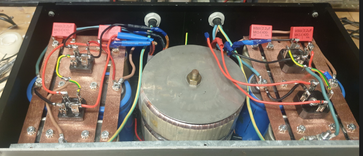

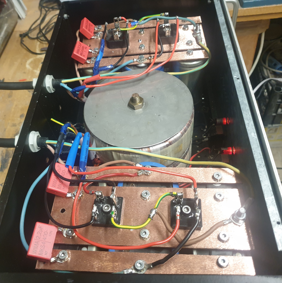

J'ai fini de remonter l'alimentation avec les gros condos,
Transfo de 2x36 V et je sors à vide 2x55 V.
Maintenent, il ne me reste plus qu'à choisir un ampli à raccorder à cette alime .
Qu'en pensez vous ????

Bonjour GéBé,
Chouette cette alimentation !
Apparemment, tu as fait ça :
Pourquoi ne pas faire plutôt ceci (filtrage en pi) ?

Tu ajoute quoi comme composant entre les 2 condos ?

Une résistance, pour un filtrage en Pi...

RE: Condo CO38 et 39
On peut faire l'économie d'un pont redresseur en mettant en série les deux secondaires du transfo et le point milieu à la masse.
Un RC sur l'entrée du pont diminue les pics de commutation des diodes.
Pour un filtrage en PI, on peut mettre une self sur chaque branche entre les condensateurs, solution chère et encombrante...
A mon avis, l'alimentation idéale pour un ampli doit être régulée.
Pour ce qui est de la réanimation des vieux condensateurs, j'utilise une alimentation régulée en courant entre 1 et 5 mA et limitée à 90% de la tension nominale du condensateur.
Vérifier avec un thermomètre infrarouge, si le condensateur chauffe ou s'il ne monte pas en tension : Poubelle sans hésitation !!
D'après ce que j'ai constaté, la grande majorité des condensateurs CO38 ou 39 sont récupérables avec ce traitement.
