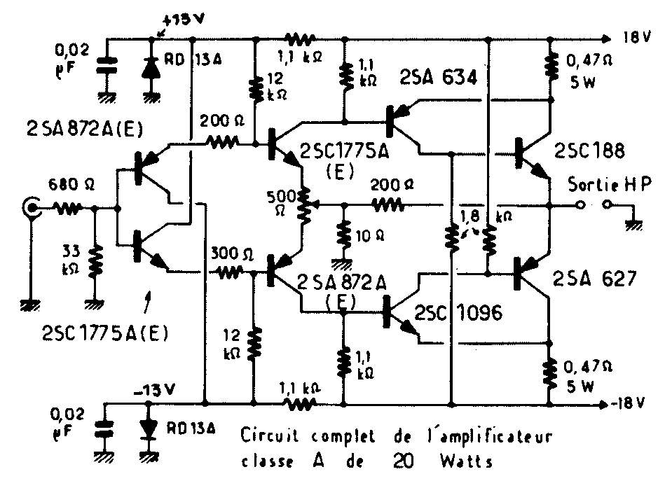

05/06/2022-19:54:25
RE: Et un Hiraga30W de plus, la famille s'agrandit
Bonsoir Gérard,
Pour la comparaison, l'ampli Hiraga 20W sera bien la version avec transfo 2 x 17V et Nec 2SA634/2SC1096 en drivers, 2SA627/2SD188 en sortie (voir schéma ci-dessous) ? Cordialement, Didier
06/06/2022-07:13:21
C'est bien cette configuration.
Cdt, Gérard
