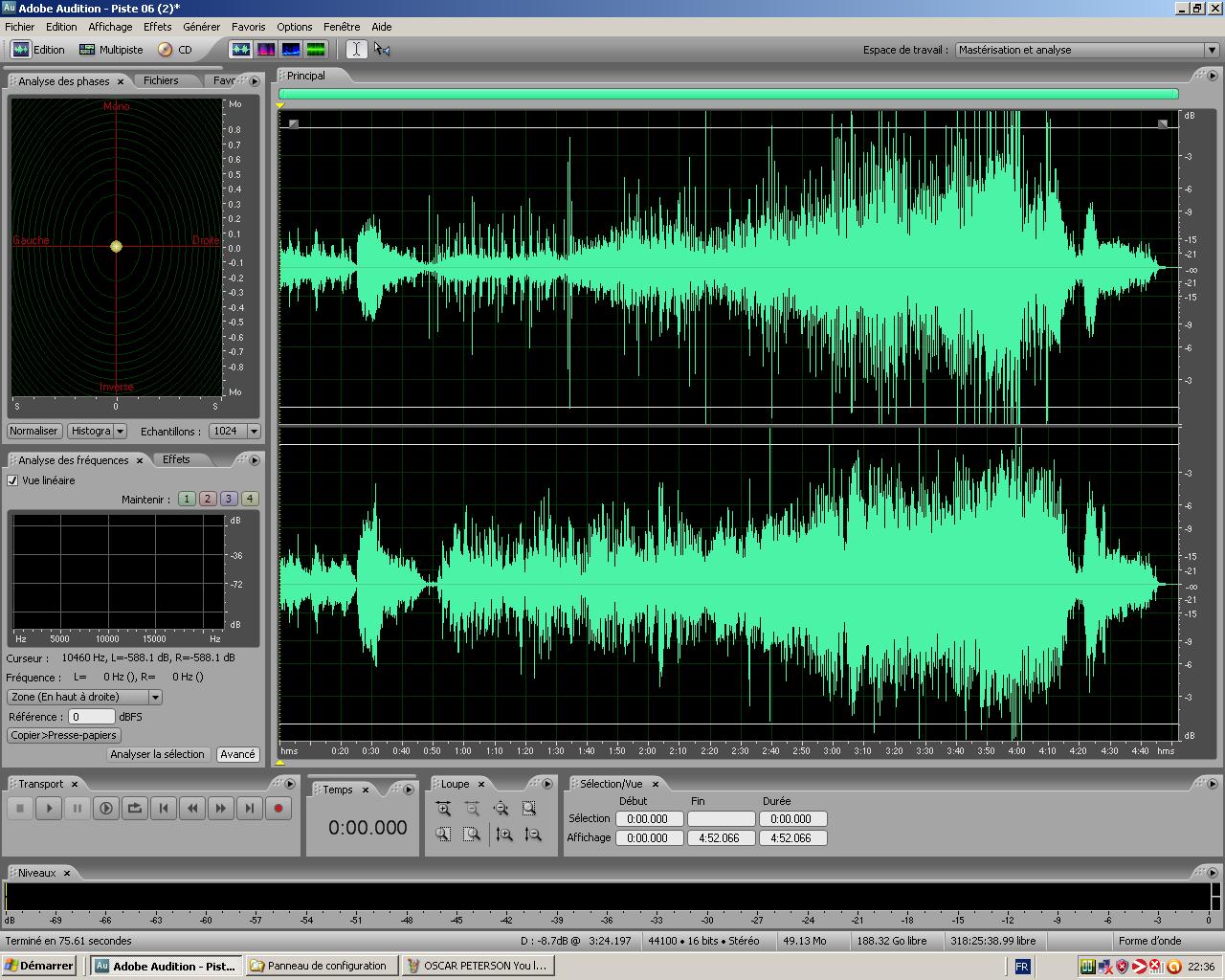

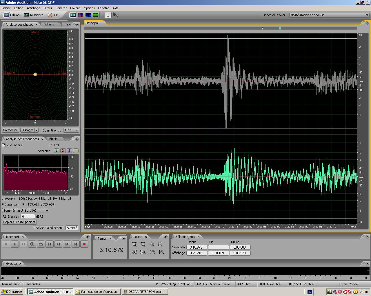

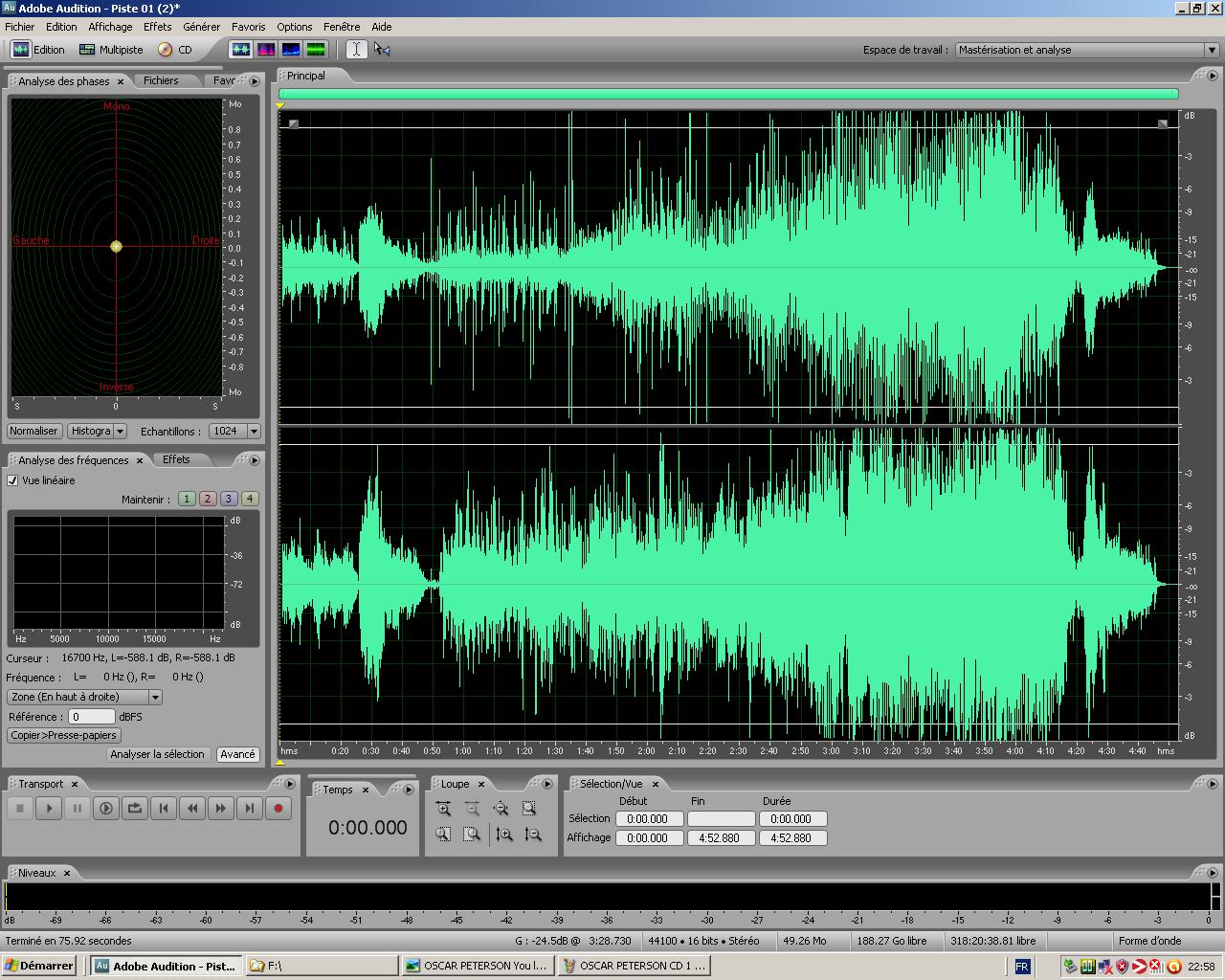

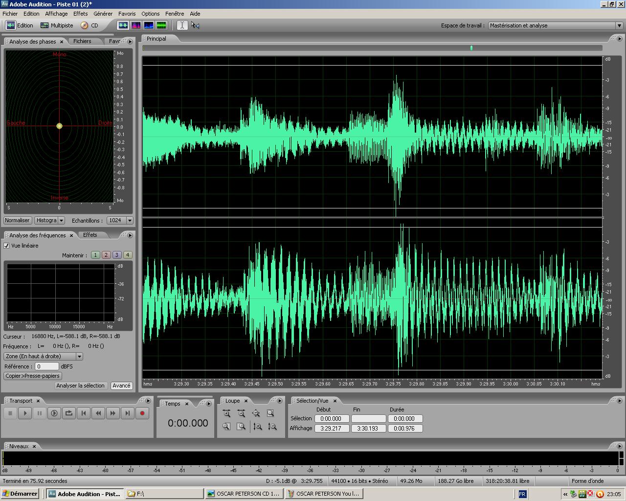

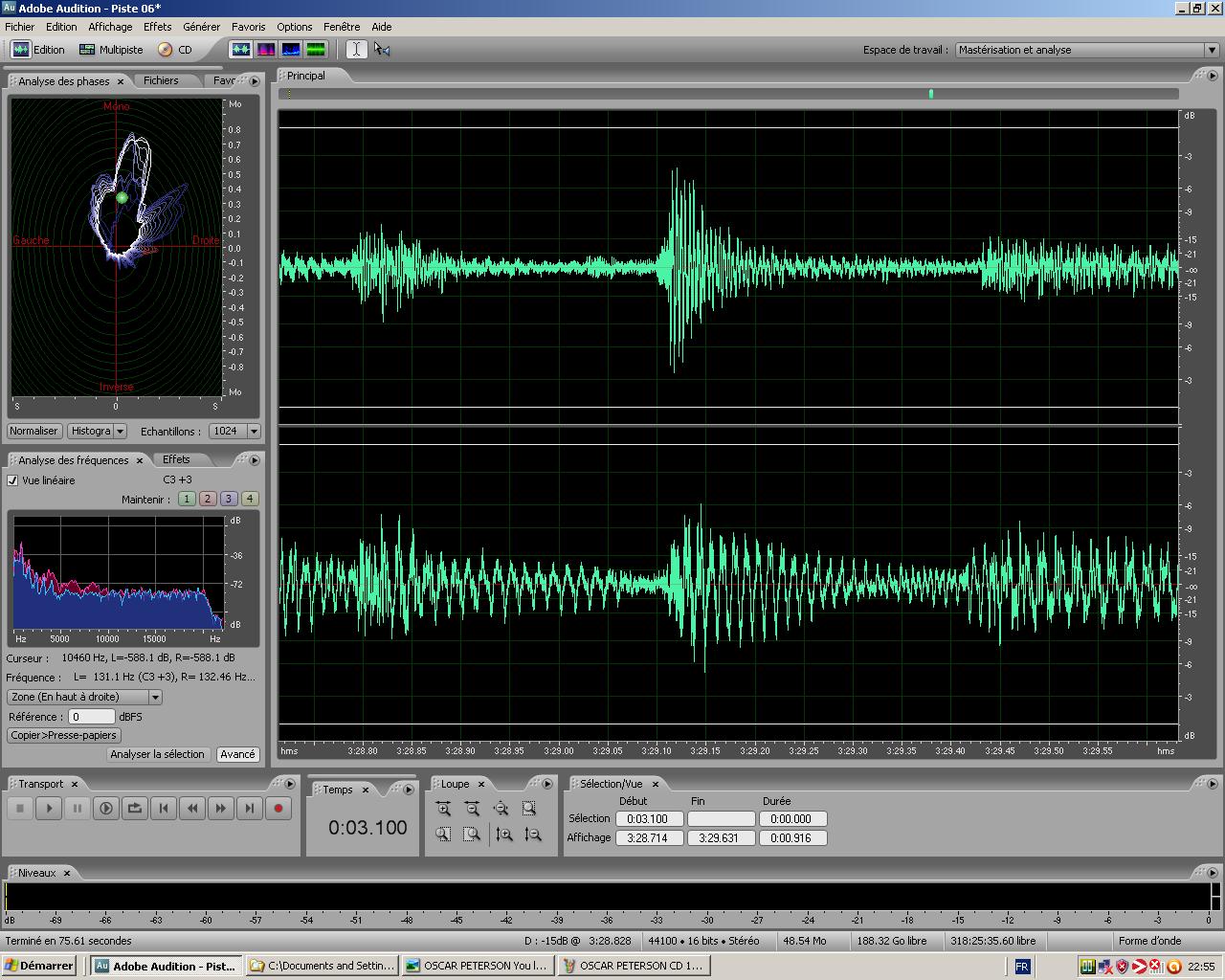

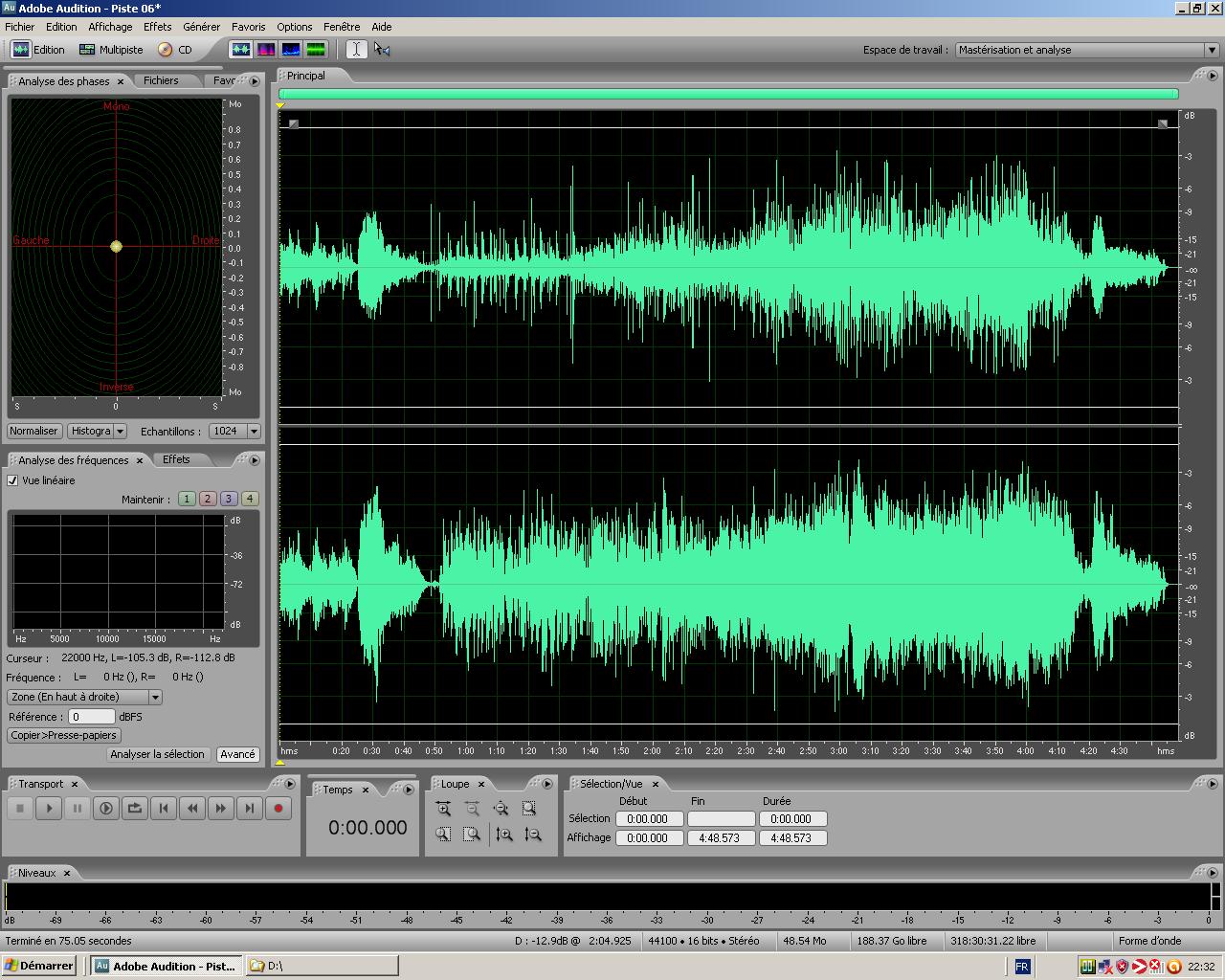

Bonjour, je me suis amusé dernièrement à passer au crible 3 versions d'un même disque:
"We get requests" d'Oscar Peterson Trio, sur le célèbre morceau "You look good to me"
La première version est un CD certainement édité dans les années 80 référencé 4228100472
La deuxième est la Master Edition VERVE de 1997 référencée 3145214422
La dernière est un XRCD FIM référencé 4892843001483
Les différences à l'écoute sont nettes, et cette fois j'ai fait un zoom sur une partie du spectre, à peu près calée au même "moment".
D'abord les vues globale, dans l'ordre indiqué ci-avant:
Maintenant un zoom environ 3'29 à 3'30, à noter que sur la première version je n'ai pas le pic au même endroit...???
Qu'en pensez-vous?

Pour revenir aux échantillons fournis par Stéphane, qui sont d'ailleurs très intéressants et tout à fait représentatifs, on peut observer ce qui s'est passé dans l'évolution de la relation à l'audio numérique.
Au départ dans les années 80 (bien visible sur le 1er échantillon), la doctrine voulait que pour être sûr de ne pas écrêter, on prenait une marge 3db systématique et ce sans chercher à compresser le signal original du master analogique ou numérique. C'est la qualité propre des ADC qui limitait la qualité du transfert.
Par la suite (années 90 ?) on a commencé à se dire qu'avec l'arrivée de convertisseurs de meilleur qualité, c'était vraiment dommage de ne pas exploiter ces fameux 3db (peut être pour le SNR ?) et on a vu arriver des limiteurs / compresseurs de plus en plus performants en studio et en mastering. (échantillon n°2 ?)
On en a remis une couche depuis les années 2000 (échantillon N°3 ?) avec un mastering outrancier, fait d'EQ , de compressions multibandes et de Hard-limiteurs !
Là on peut se retrouver avec des œuvres véritablement massacrées ou on ne cherche même plus sur certains disques à éviter l'écrêtage numérique.

Bonsoir, concernant les 3 versions de "We get requests" il est clair que la version XRCD est la moins agréable et naturelle, je l'ai faite écouter en "aveugle", en comparaison avec la version 2 "Master edition VERVE de 1997", à plusieurs personnes et leur avis fut le même que le mien.
Quant à l'édition CD originale, elle est plus "fade" que la version 2, mais je vais quand même la ré-écouter plus attentivement.
Sur la version 2 il semble bien que la plage de dynamique soit augmentée, si c'est la version antérieure qui était écrêtée, cela voudrait dire que la version de 1997 est plus proche de la prise de son originale. Mais en tout cas, c'est toujours celle-ci que je choisis...
Quant à l'histoire du "Loudness war" il est amusant de constater que lorsque je fais écouter les versions originales et des versions remastérisées à des personnes disons "lambda" elles choisissent à chaque fois la version non compressée!
Je pense qu'il faut y voir là, l'explication du renouveau du vinyle auprès des jeunes générations, parce qu'elles y retrouvent une vie complètement absente des supports numériques saturés. Inconsciemment notre cerveau détecte ces différences, et nous oriente vers les enregistrements les plus authentiques.
