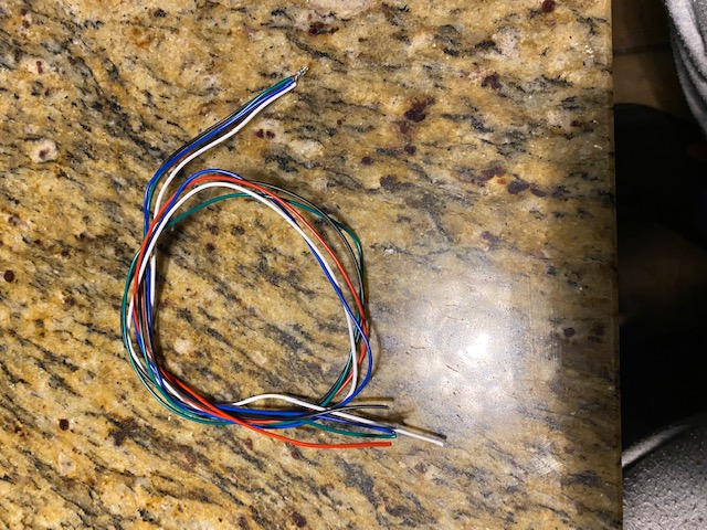

je souhaiterais re-câbler un bras SME dont j'ai cisaillé un des brins en le sortant du plateau.
C'est du Cardas et ça coûte quand même assez cher.....
J'ai trouvé du câble à pas cher, mais il est plus gros que les supers fins câbles habituels. Il est bon pour câbler les cellules et donc j'ai pensé que ce qui était en amont dans le bras pourrait être du même diamètre.
10 bobines de câbles multibrins de couleurs différentes (5 mètres : blanc / bleu / brun / vert / jaune / orange / gris / violet + 10 mètres : noir / rouge) pour câblage.
- multibrin
- couleur: au choix
- longueur: 100 m (bobine)
- diamètre intérieur: 7 x 0.193 mm (0.2 mm²)
- Ø extérieure: 1.4mm
- tension max.: 60V
- courant max.: 4.3A
- isolation en PVC
- fil de cuivre étamé
- AWG24
