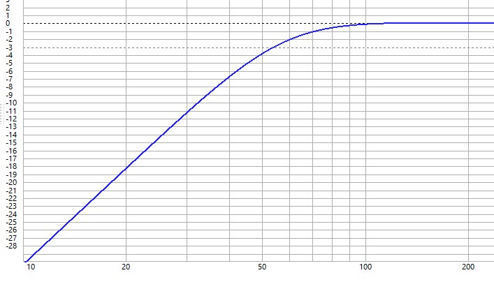

(04/02/2022-18:32:13)Dominique-Tanguy a écrit : La courbe dans 113 litres en clos… on aimerait bien y croire. Qui se lance ?
Avec WinISD et les carac de la doc :
Dans 113 l, -3 dB à 53 Hz et pente douce ...
Leur courbe reste tout de même très très optimiste de linéarité (façon smooth à la Pétoin)
