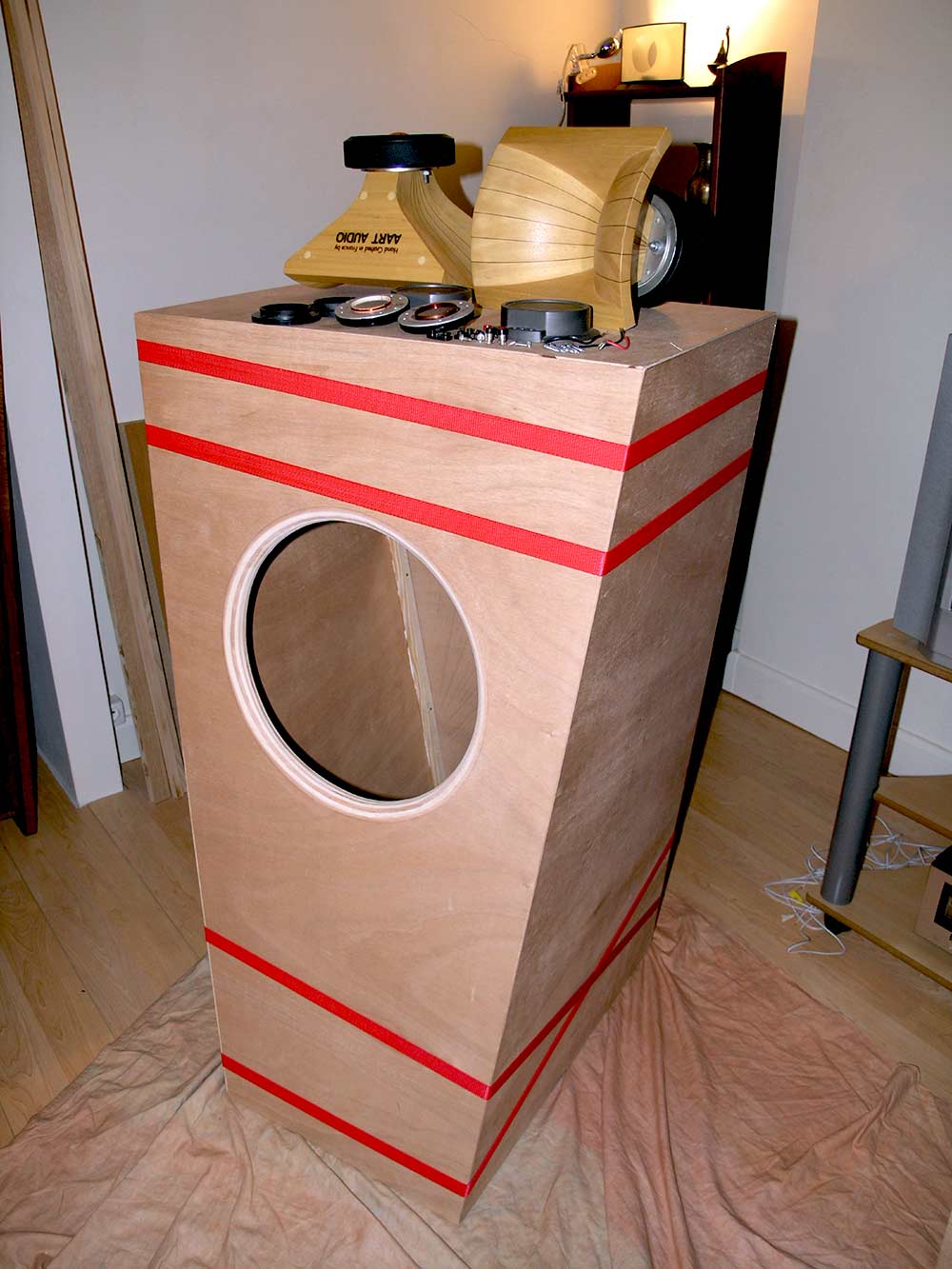

Ouf ça ne rajeuni pas ce post et me ramène en 1998, à l'époque j'avais créé une charge de 260 litres avec panneaux trapèzes que j'avais appelé "Berlingo" pour les 420, les ratios étaient 1 : 1,6 : 2,9 .
De mémoire je crois que le VAS des 420 est de plus de 800 litres.
Les Biflex étant des hauts parleurs qui montent très haut dans une charge de gros volume l'idée était d'éviter les parois parallèles et les toniques de caisse dans le médium.
Le filtrage hormis les résistances qui rabotaient légèrement l'EMT était juste un condo pour un 6db / octave que je coupais très haut vers 7-8 khz.
Les 420 n'étaient pas filtrés. L'idée était d'avoir des lobes de directivité qui prennent le relais du 420 qui à ces fréquences devient trop directif, avec un aigu beaucoup moins "sale".

Je vous joins quelques photos, sur la photo 1 on remarque bien les parois des caisses en essai avec des 1" Altec, Sur la 2 une partie de ma petite collection de Biflex.
