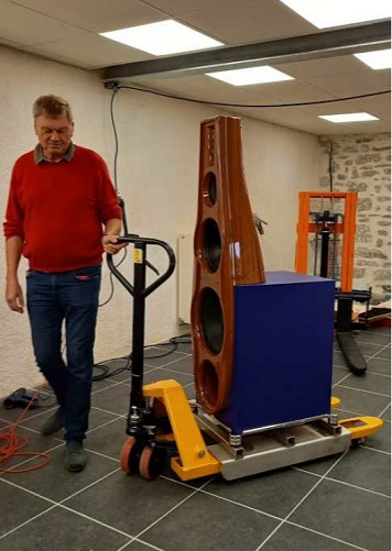

La personne que l'on voit sur l'image ci-dessous est précisément l'auteur des articles de l'Audiophile cités précédemment par Ragnarsson.
