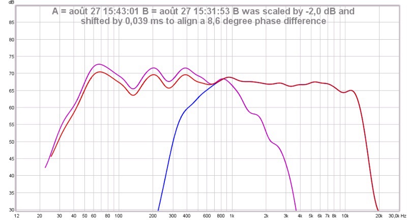

voila des mesures de mes VOT avec évent réduit , mesure au point d'écoute !

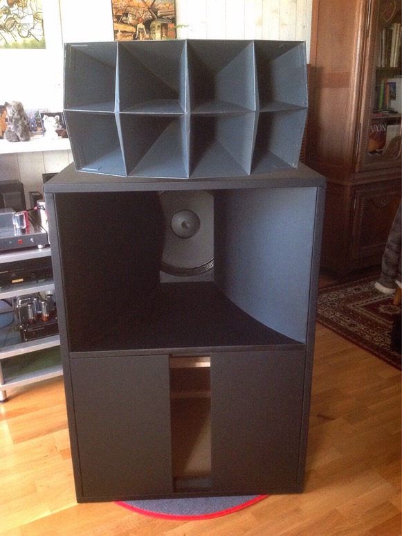

ma VOT avec son évent réduit !

(27/11/2021-18:25:38)Bamboufou a écrit : ma VOT avec son évent réduit !
C’est une belle mesure, un peu lissée sans doute ?
Il reste que la troisième bosse est bien à 200 Hz, les trois ont sensiblement le même niveau mesuré ce qui va dans le bon se s en termes de rendu - sans être parfait bien sûr mais qui peut se targuer d’une réponse plate au point d’écoute sans égalisation numérique ?
Mes VoT avaient l’évent horizontal classique comme celles de chez Walther si mes souvenirs sont bons. Mais ã part que la fente est verticale et donc sans doute un peu plus courte, la largeur me semble presque identique à celle des miennes (les photos sont dans un demenagement).Donc en termes de réduction d’évent cela paraît minime. Et le résultat global dans le grave dépend sans doute aussi du facteur d’amortissement de l’ampli.
Bonsoir Gill
Est ce une caisse que tu as fabriqué toi même?
Hicham

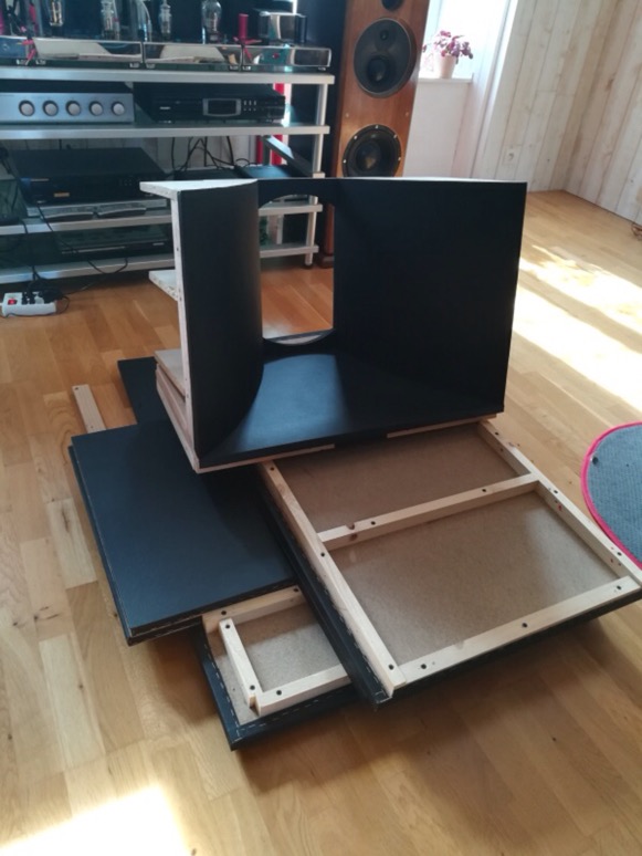

hicham a écrit :Bamboufou a écrit :ma VOT avec son évent réduit !
Bonsoir Gill
Hicham
Oui Hicham
Elles étaient démontables et recouvertes de sky pour la finition !
