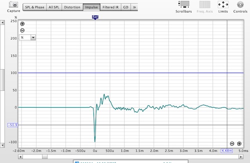

Pour lever le doute, j'ai mesuré le 209, sans le filtre actif. Devant, j'ai mon préamplificateur à tubes Diafan, et voici l'impulsion :

Le K209 ne peut pas être inverseur de par sa conception. Il faudrait vérifier que les bornes +HP arrivent bien sur les cartes ampli et les bornes -HP arrivent sur les relais de la carte d'alimentation.

Eurêka !
J’ai fait une mesure en reliant la carte son directement au Kaneda, sans passer par le préamplificateur, et l’impulsion est vers le haut. Quand j’étais en passif, je compensais en croisant les sorties du 211; en pensant que c’était lui le coupable…
Tout est réglé, je vais pouvoir me concentrer sur les écoutes comparatives.
