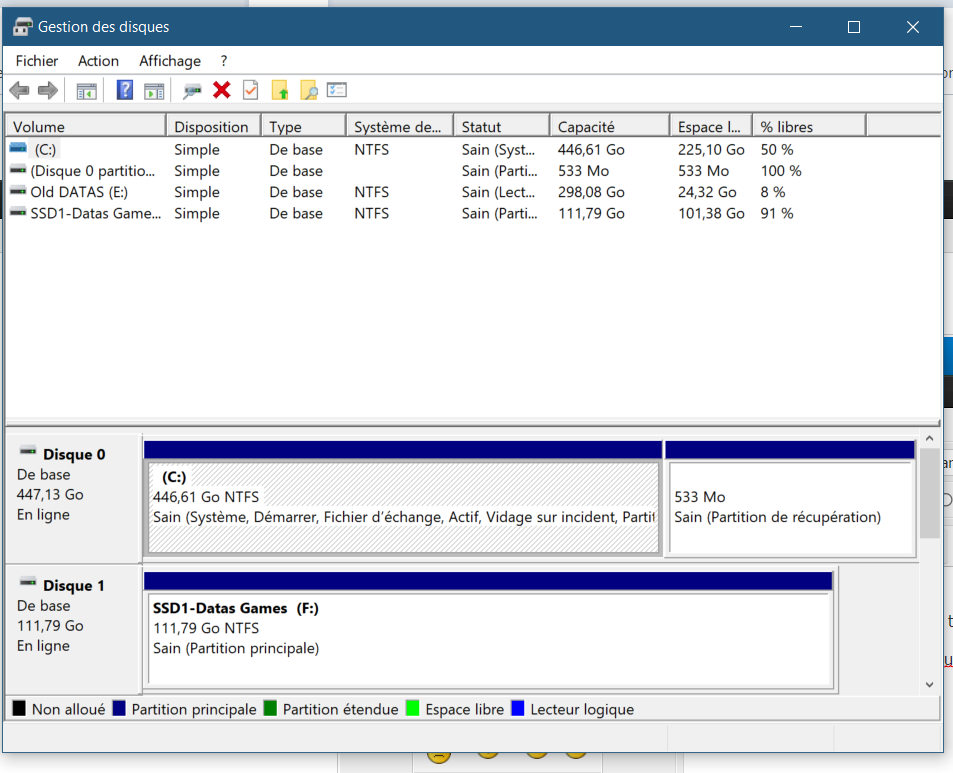

Si ma mémoire ne me trahit pas, Volumio créé au moins 2 partitions sur le carte SD, une première de petite taille accessible directement par Windows, et une autre de grande taille illisible par Windows.
Vérifie à l'aide du gestionnaire de disques si ces deux partitions existent sur ta carte SD. Si oui, il faut les supprimer, créer un seul volume et le formatter. La nouvel installation doit alors se dérouler sans pb.
Ci dessous l'image correspondant au gestionnaire de disques :

Bonjour et merci HFer,
Effectivement, en retrouvant difficilement la gestion des disques sous Windows 11 (c'était plus simple sous Windows 10) j'ai vu que la carte SD était partitionnée, mais pas d'affectation particulière de la deuxième partition.
J'ai réussi à créer un seul volume et j'ai effectué un formatage complet, puis, j'ai rechargé le fichier image de Volumio.
Ca ne fonctionne toujours pas.
Je cherche ...
