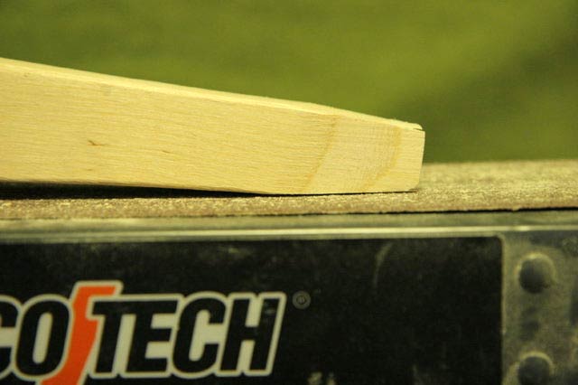

Il te faut ramener le bois à zéro en le ponçant.
Edit : si c'est le petit espace vide dont tu parles, il faudra le combler avec du mastic bois. De toute manière à cet endroit là il faut faire un compromis, soit tu coupes droit et tes cellules ne seront plus carrées, soit tu combles le vide. Poncer le bois c'est pour l'intérieur du rectangle.
