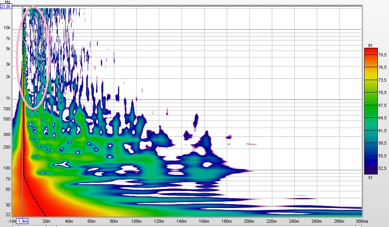

Pour illustrer par la mesure, puisque c'est l'objet :
Chez moi, système en configuration normale avec le tweet d'ambiance et la 1" a partir de 2.5 K :
Le tweet d'ambiance et les réflexions de pièce enrichissent encore le "direct", l'écoute est vivante et naturelle

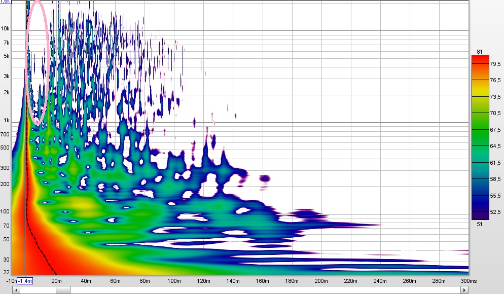

Même système mais avec le grand pav en large bande et un petit pav d'enrichissement du diffus, filtré avec un délai et placé pour annuler toute les premières réflexion de pièce façon traitement latéral :
La mesure est belle ? Le vide entouré se traduit par un vide a l'écoute, plus analytique, mais moins vivant, moins dynamique.
Ces mesures devrait te parler Jim, je te laisse le soin de comparer avec les tiennes chez toi et chez Dominique
