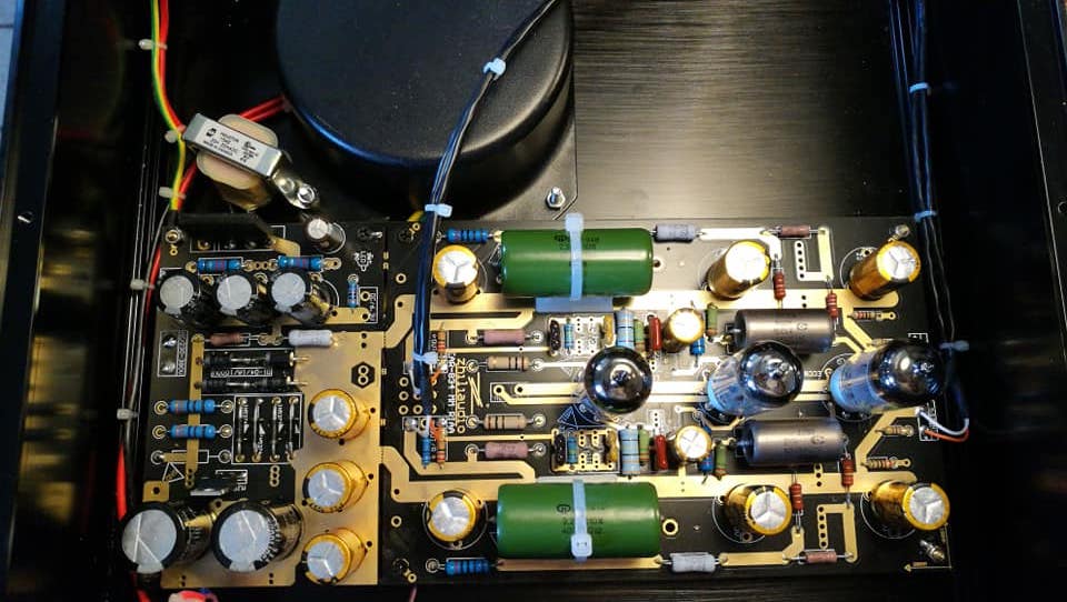

 Bonjour Dominique,
  Voici ma version. Je suis parti de la version assemblée  vendue sur ebay, sur laquelle j’ai fait quelques petites modifications, changement des condos et des mica argenté , ajout d’une self.
En tube, de mémoire, j’ai panaché des Mullard et du Telefunken, faudrait que je regarde à nouveau la combinaison.
Résultats hyper dynamique, beaucoup de matière, et pas un once de souffle. J’adore ce préampli que je préfère à mon ancien préampli Halgorythme.
Rénald

Bonjour Rénald,
Félicitation pour cette belle réalisation "simple et efficace".
Actuellement, je suis sur :
V1 : 12AX7 Westinghouse made in Japan
V2 : 12AX7EH Electro-Harmonix
V3 : 12AX7EH Electro-Harmonix
J'attends 3 x TAD RT010
- A suivre...

RE: EAR 834 Préampli RIAA à tubes
Bonjour Dominique,
Je suis exactement dans la même config que toi pour relier la masse, j'ai du débrancher la terre de ma Lenco qui me générait une boucle de masse. Je regarderai ce soir ma configuration exacte des tubes que j'utilise et t'en ferai part.
Bonne journée,
Rénald
