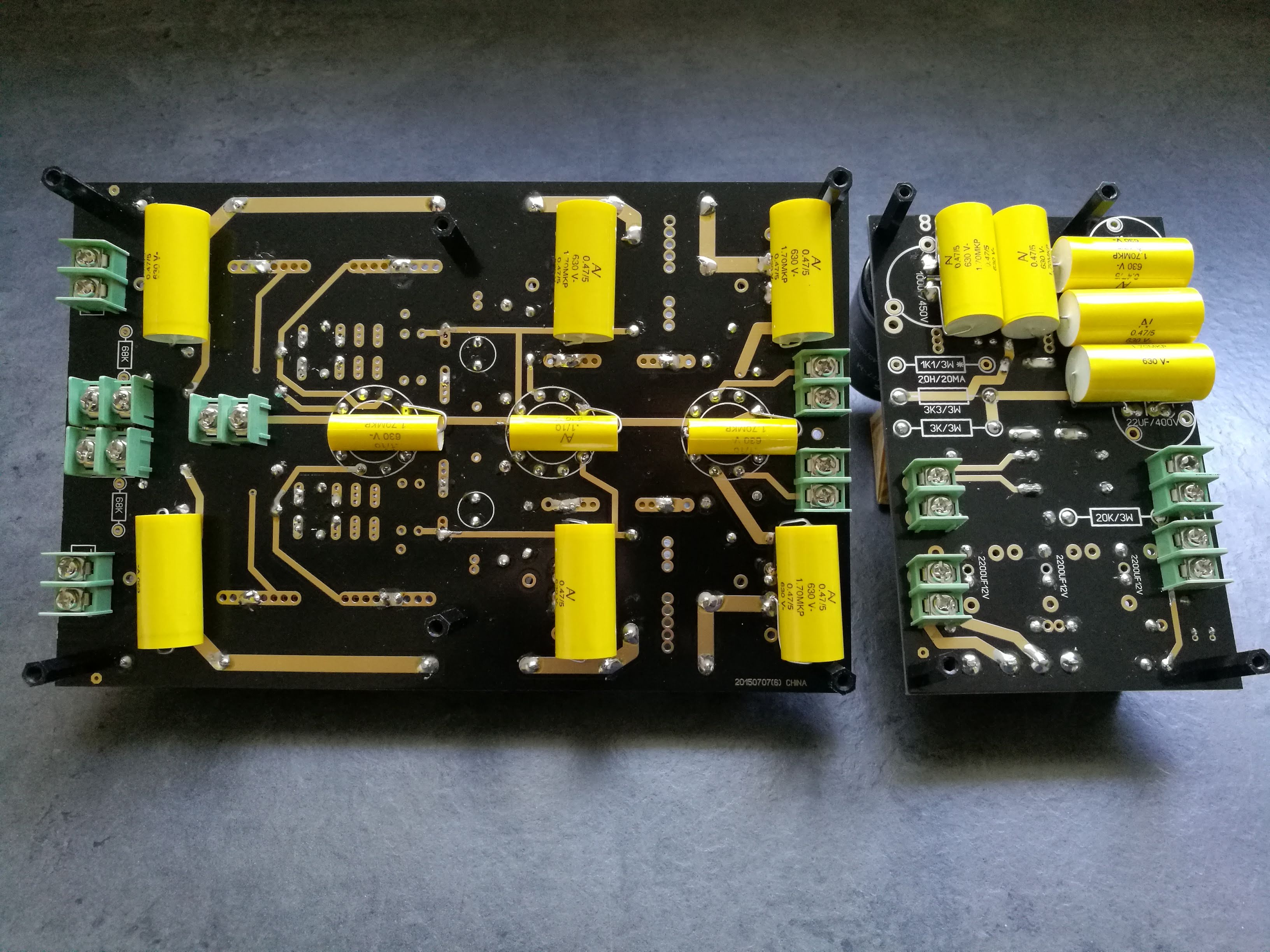

Je viens de commander et recevoir un PCB.
- Ce PCB est livré avec quelques composants, notamment 3 supports de tube et des résistances dont je ne sais pas apprécier la qualité audio mais sans les tubes (normal) et surtout sans les condensateurs. Heureusement, j'ai trouvé tous ceux dont j'avais besoins dans mes tiroirs hormis les mica-argentés. je les ai commandés chez Mouser en même temps qu'une self Hammond et trois autres bricoles.

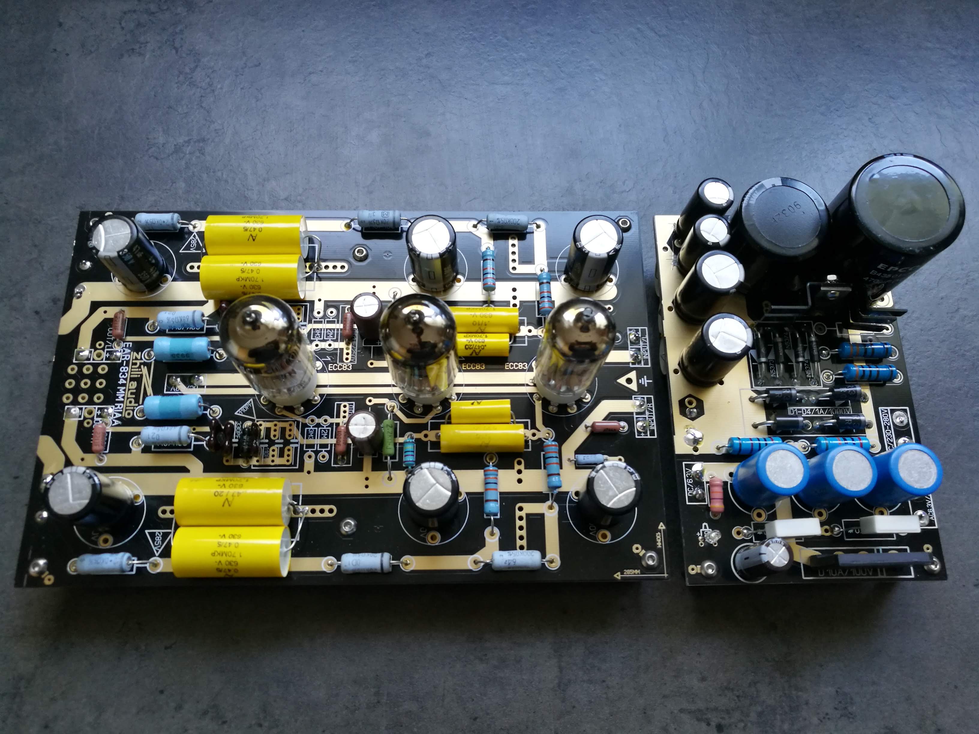

Le peuplement des circuits imprimés est terminé.
- Ces PCB, le transformateur d'alimentation Hexacom TU75 et la self de filtrage Hammond seront intégrés dans un coffret HiFi2000 (GX288 80x230x280 Façade Noire), identique à celui du K209+ Grand_Floyd.

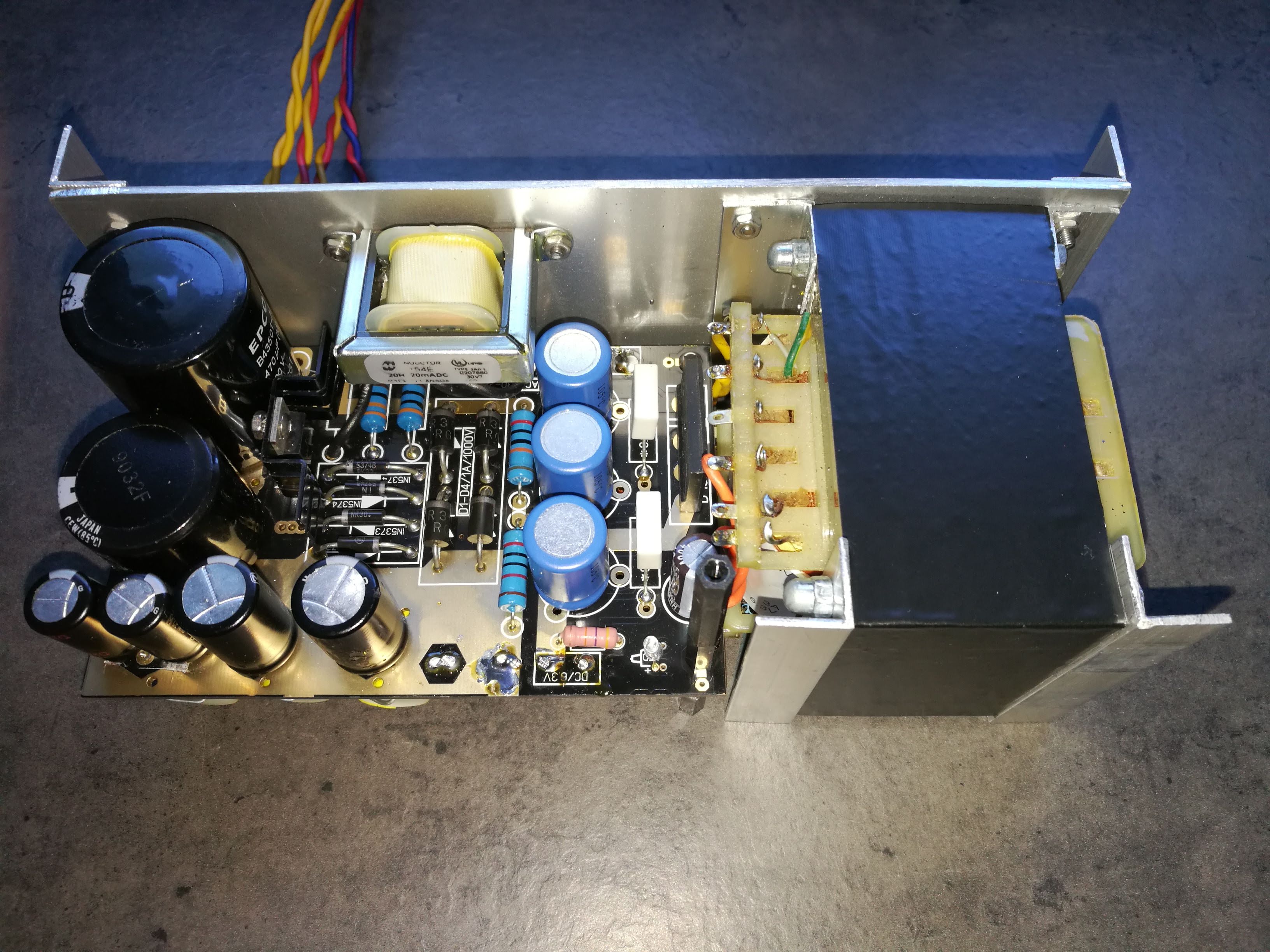

Avancement des travaux :
- Le bloc d'alimentation calibré pour être inséré dans le coffret GX288 80x230x280 est prêt pour les essais.

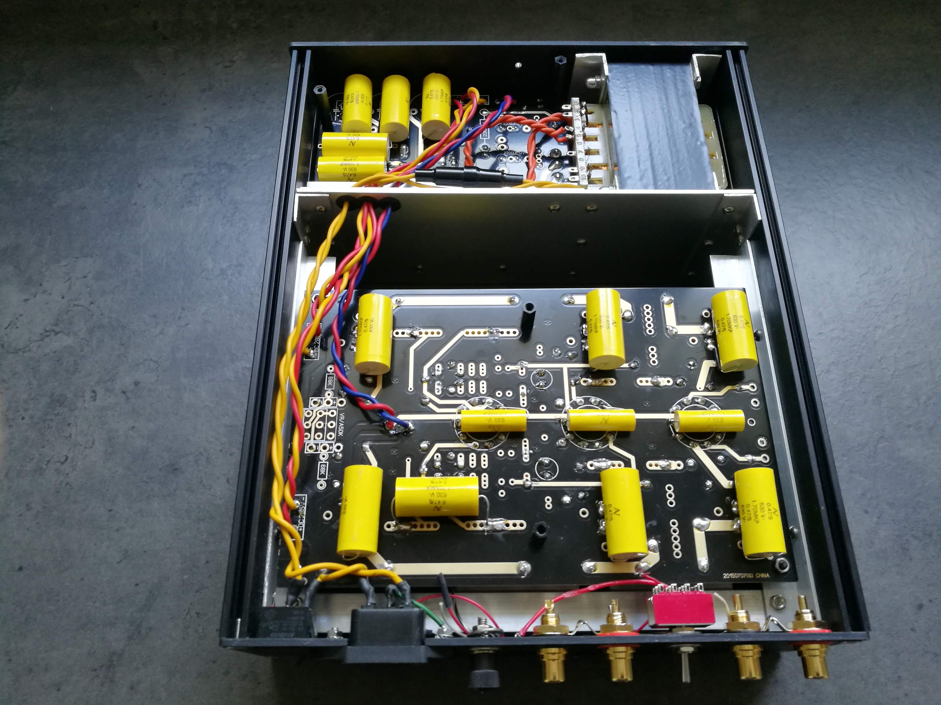

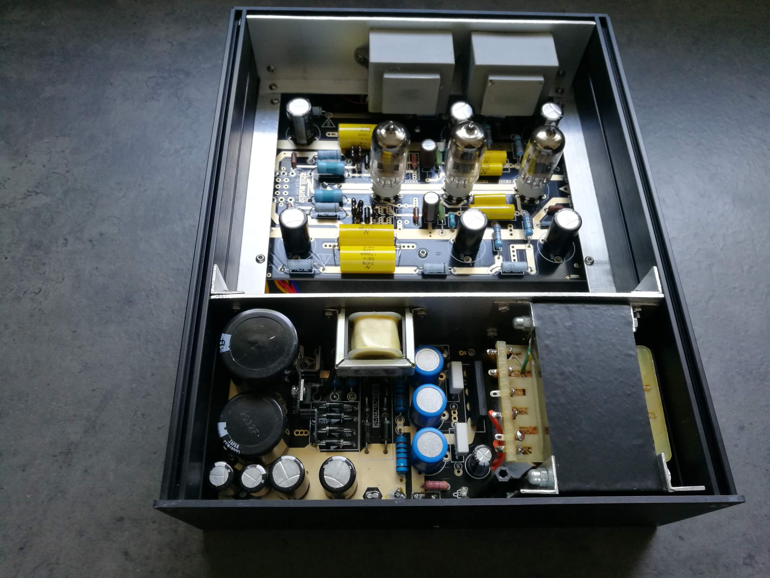

Tous les constituants du préampli sont maintenant intégrés dans le coffret GX288 80x230x280.
- Encore un peu de câblage : entrées, sorties et commutation SUT (MM/MC).
