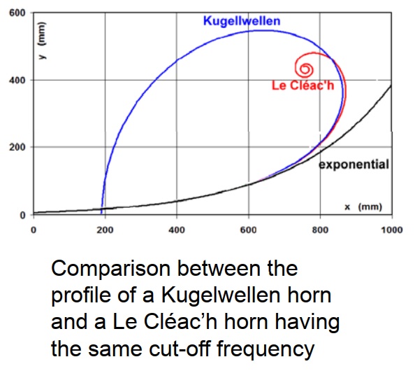

Ca fait effectivement un moment que j'ai repéré le TT-112 de TLHP, qui est en fait un MT130 avec une expansion améliorée. L'idéal serait d'avoir les plans exacts pour reproduire l'expansion, car c'est un pavillon très facile à fabriquer et pour pas cher.
Comme de nombreux pavillons de bas médium + ou - vintage c'est un pavillon tronqué (comme la VOT par ex) : ça permet de limiter la taille du pavillon, mais je suppose qu'il y a aussi des inconvénients par rapport à une expansion normale jusqu'à 180°. (c'est pourquoi j'ai aussi simulé un pavillon radial sur Horn Cylind de JMLC qui serait à 180° environ 30 plus large que le tt-112).
Qui connait les avantages et inconvénients des pavillons tronqués, notamment au niveau du bas medium ?
