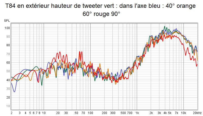

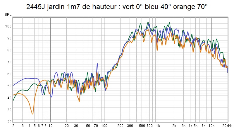

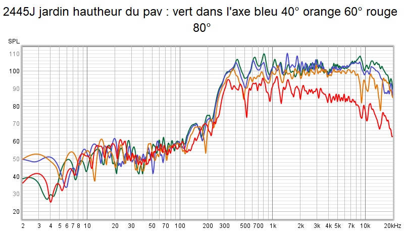

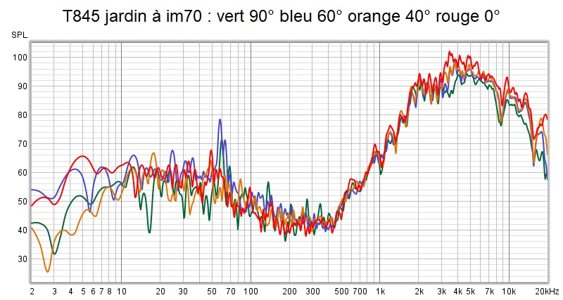

Voici les mesures que j'ai faites de la voie médium et son pavillon (JBL 2" 2445J) ainsi que du tweeter Fostex T845.
Ces mesures sont faites en face et à 1,7 m.
Je les ai faites dans mon jardin afin de ne pas avoir de réflexion avec un micro à electret basique avec REW.
