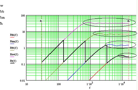

Il y a un lien entre les 2 mais ce n'est pas une courbe représentant la directivité, la directivité augmentant sensiblement quand l'impédance cesse de croitre, c'est a dire que le HP devient "grand" par rapport a la longueur d'onde reproduite, zones entourées ci dessous :

Pas nécessairement faut problème, tout dépend dans quelle zone de l'impédance de rayonnement (donc quelle bande passante) tu donnes à chaque HP. Perso je conseille la zone qui part du plat et qui en redescend (en lisant de droite à gauche les courbes). Ca demande de grosses surfaces dans le grave, sujet qui m'obnubile actuellement
Ca donnait un truc comme ça :

(14/10/2021-18:26:55)xnwrx a écrit : Perso je conseille la zone qui part du plat et qui en redescend (en lisant de droite à gauche les courbes). Ca demande de grosses surfaces dans le grave, sujet qui m'obnubile actuellement
Je comprends ton point de vue.
Cependant, le soucis de cette zone reste la plage utilisable réduite d'un point de vue directivité, c'est d’ailleurs tout le soucis avec le haut parleur a rayonnement direct de Rice Kellogg, et donc les problèmes de raccord en directivité commencent.
Pour cette raison, le tweet avec un guide d'onde offre une très bonne solution en 3 voies, il permet de rester proche d'une directivité un peu plus marquée, tout en limitant les gros accidents en puissance.
