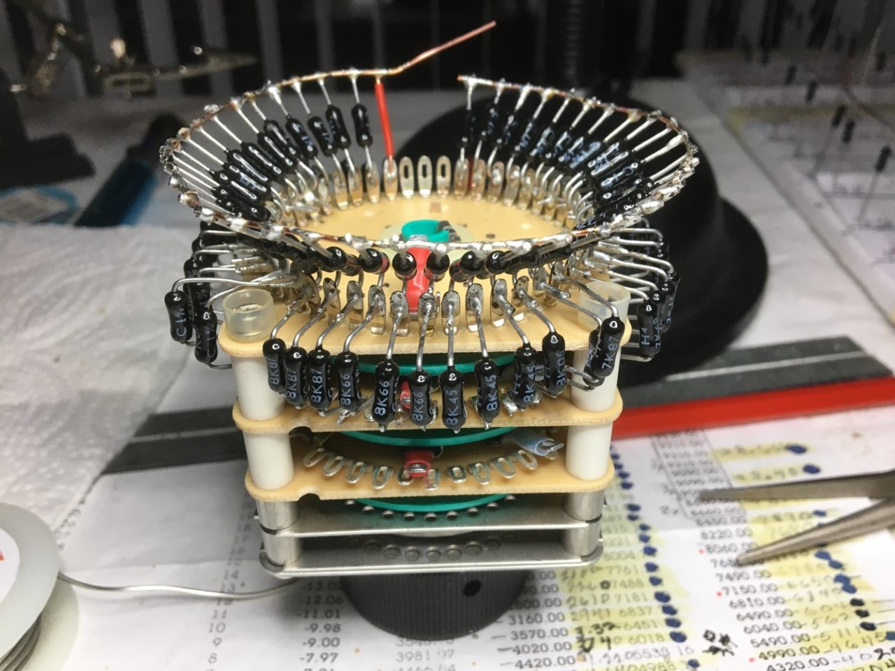

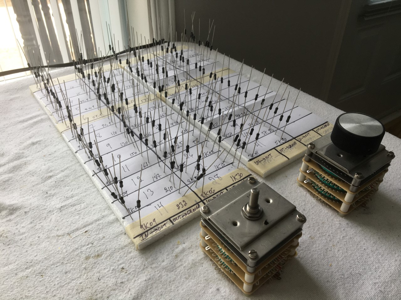

le contrôle de volume est un atténuateur à résistances DALE 59 positions : avant de prendre le risque d'acheter 59x2 résistances à 12 ou 20 euros pièce !!!, mon projet serait de remplacer 1 seule résistance par voie sur cet atténuateur , choisie au milieu de la course ( pour un niveau d'écoute confortable ) en choisissant la même valeur que le pas précédent, afin de pouvoir faire une comparaison A-B sans aucun changement de niveau
je vois cependant que remplacer des résistances de cet atténuateur ne va pas être de la tarte !
