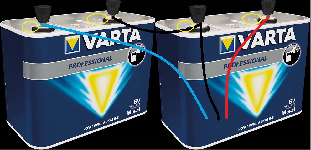

Normalement il faut 2 batteries de 6V d'au moins 7 ampères/heure. il faut relier le plus d'une batterie avec le moins de l'autre et raccorder également le fil noir dessus. Le fil rouge se branche sur le plus resté libre d'une  batterie et le fil bleu sur le moins resté libre de l'autre batterie.

est ce quee des Varta de type 4LR25-2 pourrait convenir?
et si je peux "abuser" mais tres gentiment, comme je suis une "véritable buse" en technique, pourrais tu m envoyer un schéma des branchements?
je voudrais pas griller mon appareil.

Ce sont des piles, donc non rechargeables. Electriquement parlant ça marchera mais je ne connais pas leurs qualités du point de vue sonore.
Je regarde pour te faire un schéma compréhensible pour un non électricien.

RE: alimentation pré pré Hiraga
Voilà :
Attention de bien respecter les polarités entourées en jaune!

(23/07/2021-10:08:55)Grand_Floyd a écrit : Voilà :
Merci Christian c est tres tres clair pour un néophyte comme moi
