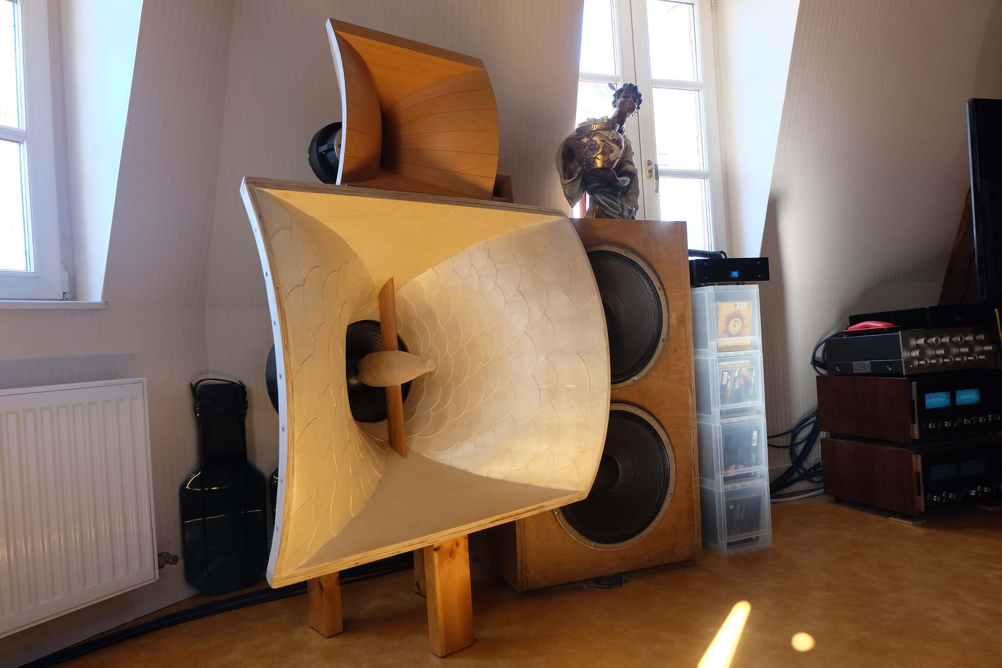

(07/07/2021-14:07:22)YvesA a écrit : Bonjour "Dechab 58",
Je suis particulièrement impressionné par les pavillons bas medium, dont la construction sort vraiment des choses habituelles.
Même pour ce qui concerne le staff : on voit la patte d'un très grand amateur.
J'ai vu les photos sur flickR, mais pas trouvé trace d'un blog.
Je suis très curieux des écailles de poisson, c'est très astucieux, franchement beau, est-ce que ça a un effet audible ?
Et surtout, c’est fabriqué avec quel matériau ?
Merci
Bonsoir Yves
Désolé pour la latence de ma réponse mais ce post était passé sous la pile.
Merci pour ton appréciation positive, venant de ta part ça n'a que plus de valeur.
Les écailles sont venues d'une idée. Je cherchais de quoi gainer le profil des nervures du pavillon et j'ai eu l'idée des tuiles ou écailles de poisson qui naturellement s'adaptent sur le volume qu'elles recouvrent (navette spatiale).
Sur Flickr tu verras qu'elles sont en trois tailles, les plus petites près de l'embouchure du HP.
J'aime le design et ça me rappelait les motifs Art Déco et donc Japonais.
Qui dit Japonais dit....Iwata qui utilisait le papier cartonné épais 250-300g type carte de visite pour ses prototypes de pavillons, gainés ensuite de staff. La boucle est bouclée.
Quant à leur qualité acoustique le profil des marches d'escaliers n'a jamais été mauvais pour les pavillons quand on voit les pavillons repliés arrière.
Reste la surface peau de requin des ogives centrales qui a été choisi pour ses propriétés acoustiques faites avec du grip anti-slip acheté chez viral surf.
La finition nacrée reste mon secret.
