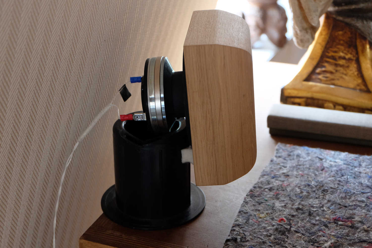

Quelle est l'utilisation actuelle de la 750, fréquence de coupure, en complément de quel pavillon ?

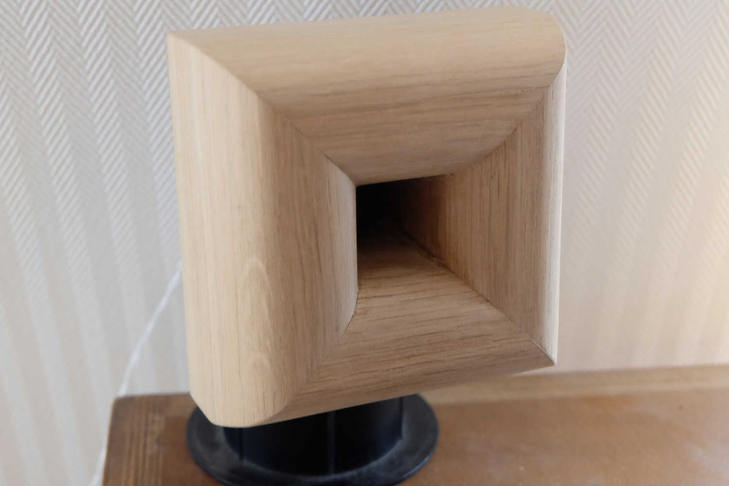

Par rapport au throat utilisé, le fait de placer la fente verticalement permet d'avoir la directivité la plus large en horizontal, comme pour un et703 il me semble.
Actuellement je coupe très bas électriquement pour un tweeter : vers 2,2kHz et en pente très douce : 6 db/octave. condo de 9 yF en série.
Ça correspond à peu de chose à une des images que j'ai postées plus haut dans le fil. (fait à 2kHz/ condo de 10 yF)
Je dis "
vers 2,2kHz" car je calcule pour une valeur résistive de 8 ohms, or à
2,2kHz l'impédance augmente au delà de 8 ohms.
À cela il faut ajouter la coupure acoustique à 1,3kHz qui se cumule, car l'amorce de pavillon a 0,26m de circonférence en sortie (340m/s : 0,26 = 1,3kHz)
En dessous j'ai en fait 2 pavillons qui montent vers les
2,2kHz, mais différemment selon leur config.
1 pavillon qui fait le haut médium > TAD 2001 + Le Dauphin, coupé à 6db avec une self de 2,2 mH, passe haut coupé donc très bas pour ce type de système acoustique.
1 pavillon Sato qui fait le bas médium, mais que je laisse monter aussi dans le haut médium...
Le réglage est fait à la mesure et à l'oreille.

Le throat 2328 ouvre en effet latéralement... je confirme !
