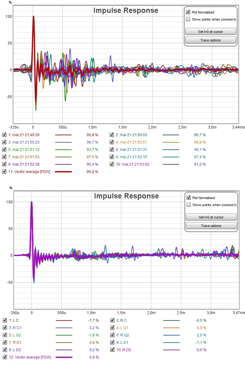

Pour parler de façon concrète et illustrer ce qui vient d'être dit, ci joint un comparatif de correction acoustique.
Le matériel est identique dans les deux cas et la distance d'écoute est de 2m.
Les deux salles comparées font environ 75m3 :
- La première est non traité avec un placement des enceintes et de la zone d'écoute au milieu de la pièce.
- La seconde est traité acoustiquement et les enceintes sont placées dans un mur.
La réverbération est très différente entre les deux salles (Non traitée graphe du haut, Traitée graphe du bas)
Dans les 4ms qui suivent l'impulsion initiale, les réflexions sont très importantes dans la salle non traitée acoustiquement (graphe du haut).
La réponse impulsionnelle est très différente en fonction des enceintes et du positionnement de l'auditeur.
Comme pour les graphiques précédents, nous retrouvons la courbe de réponse pour tous les points de mesures des deux enceintes.
La courbe de réponse à une décroissance plus importante dans les aigus pour la salle non traitée (graphe du haut).
Néanmoins, si on regarde la moyenne vectorielle des mesures fenêtrée sur deux cycles, on constate que le champ direct à bien une réponse plate dans les deux cas.
Dans les deux cas la réponse entre les aigus et les basses reste très équilibrée.
