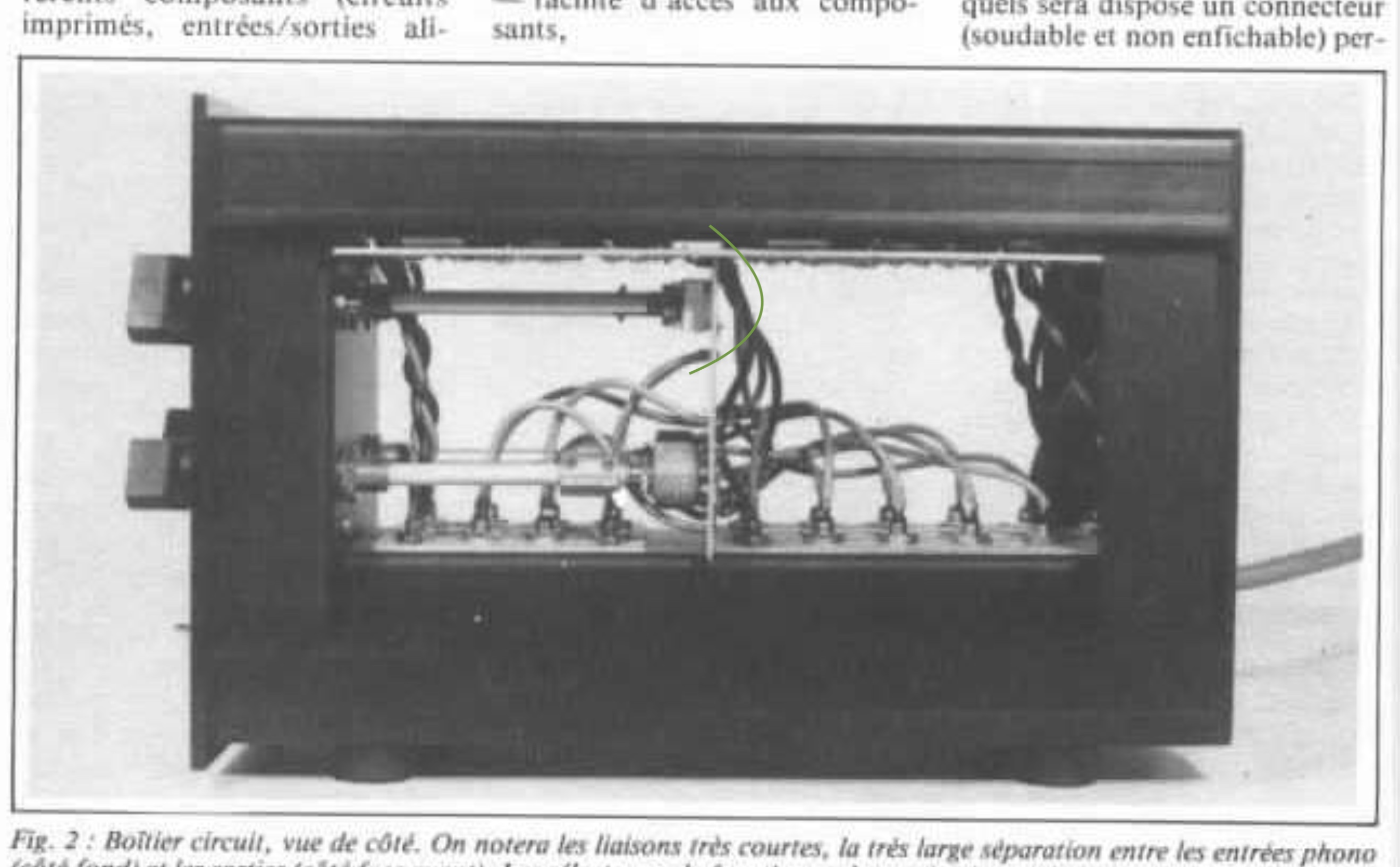

Ah merci beaucoup ! mais pour le montage, ils sont tenus par leurs soudures sur le circuit imprimé et reliés par une rallonge jusqu'au bouton extérieur. Est-ce bon pour leur fixation avec leurs 3 broches non parallèles ? (aperçu ci-joint mais je n'ai plus le bouton d'envoi de pièce jointe!) (je passe par l'email)

(29/05/2021-17:12:43)Xavier (Talence) a écrit : Bonjour Dominique,
Bien cordialement,
Xavier
sur le DC1 MDA ce sont des Sfernice.

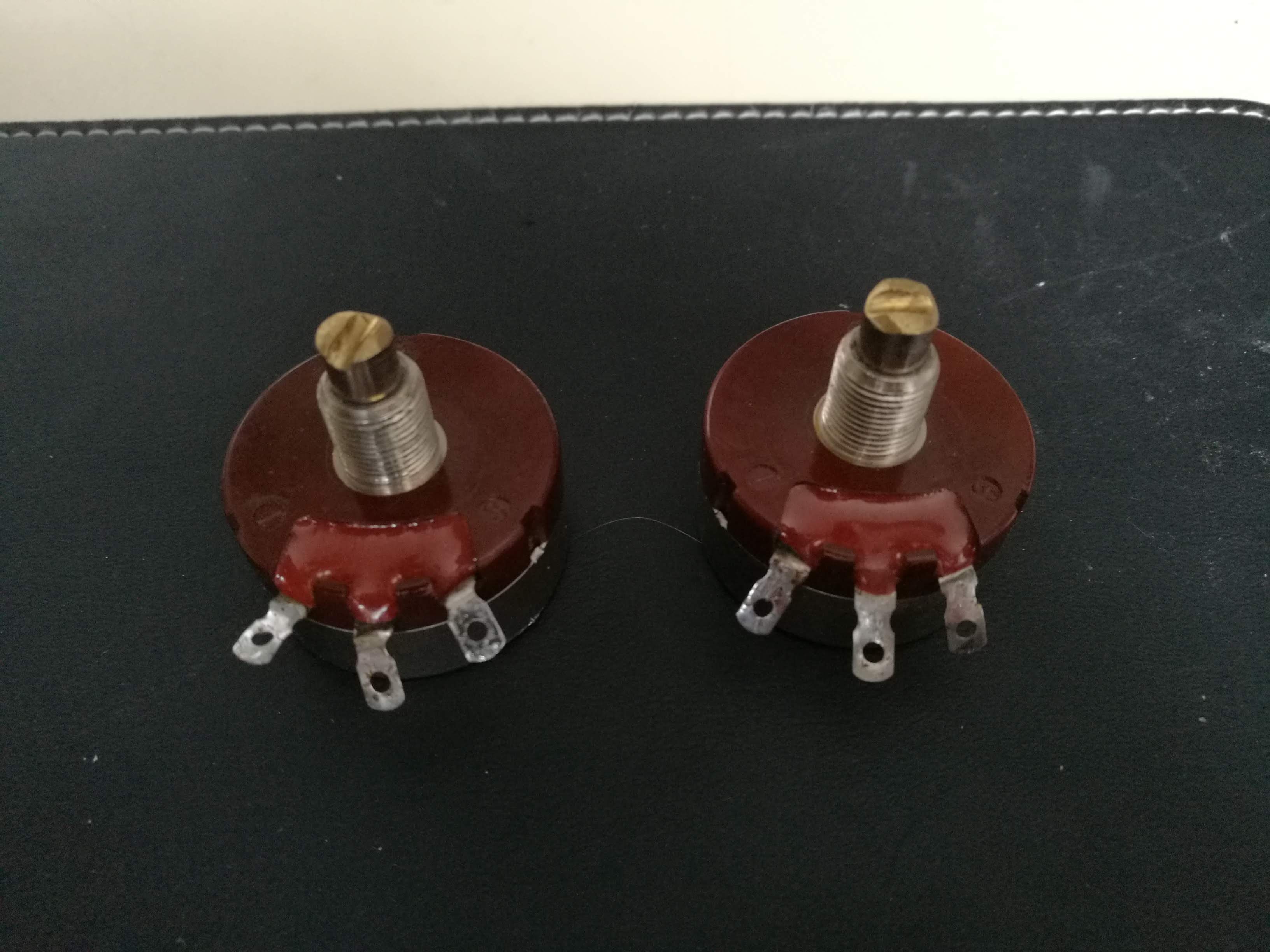

Sur le fond arrière on peut lire :
Cosmos Tokyo
RV30YN20S
A100KΩ
8710D
Avec la pièce jointe ! (je ne suis pas familier des outils de ce forum!)
(29/05/2021-17:17:50)jeanmichelb a écrit :
(29/05/2021-17:12:43)Xavier (Talence) a écrit : Bonjour Jean-Michel, je n'avais pas vu votre réponse dans le fil de la discussion
, j'ai trouvé ce Sfernice, mais il est linéaire, est-ce qu'il pourrait convenir ? https://www.mouser.fr/ProductDetail/Vish...BE1g%3D%3D

Merci pour votre confirmation! Ce sont des linéaires ou des log ?
(29/05/2021-17:45:01)6336A a écrit : Sur cette photo, ce sont effectivement des Sfernice PC5 semble t-il.
