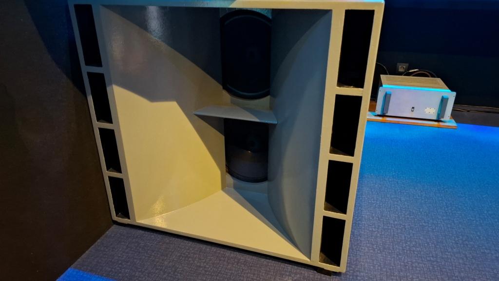

Bonjour a tous
Suite a différent essais j’ai opté pour une séparation entre les deux 38 de 14 cm, cela ma enlevé quelques petits creux et bosses minimes qui me donnait quelques tres petites toniques dans le bas medium
C’est devenu plus propre , tres defini
Plus de 14cm m’a rien apporté de plus cela me semble un bon compromis

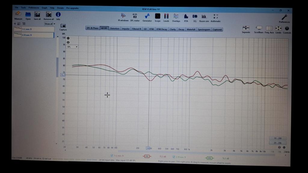

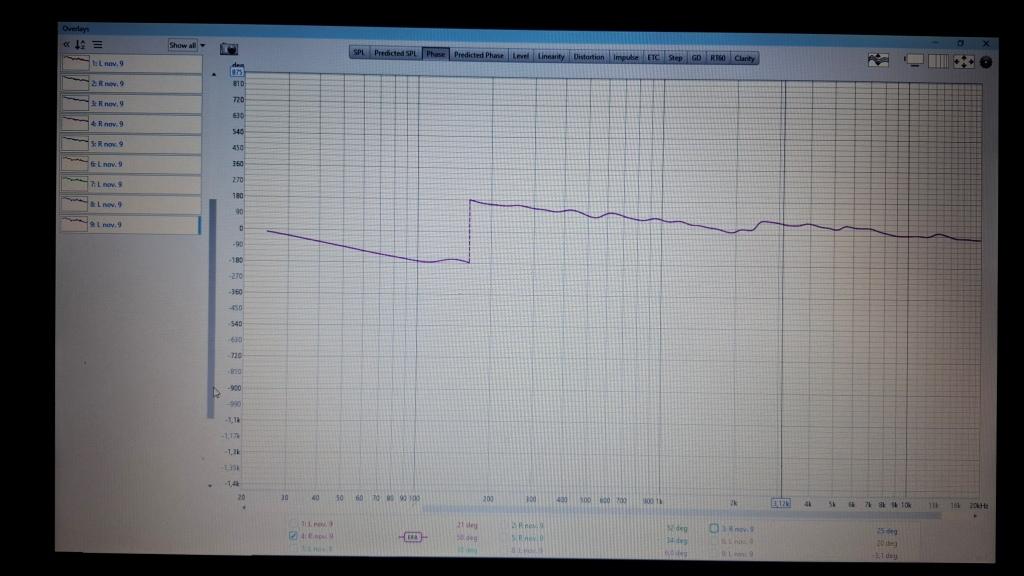

Voici quelques mesures au point d'ecoute
On voit bien que les mc cauley font leur job sur la premiere octave

Bonjour Didier,
très bonne idée (je pourrai dire "indispensable").
Si tu veux creuser dans ce sens, tu peux faire plus épais pour couvrir la distance entre les 2 hp, pour une meilleure transition et pour mieux charger (et pour mieux séparer et réduire les interférences entre les 2 hp). Sur les 4550 c'est ainsi et dans les 20 cm, il me semble.
https://onken.info/?page_id=689
https://forums.melaudia.net/showthread.p...311&page=2
Si tu le souhaites, tu peux faire aussi le même type de transition en haut et en bas de ta caisse, entre le hp et la partie plane horizontale de ton pavillon (caisse).
Cela pour adoucir au mieux toutes les transitions d'expansion de la sortie hp (au moins jusqu'au bord rond), pour charger et pour réduire au mieux (aussi à cet endroit) toutes interférences ou réflexions de transitions abruptes.
Mais bon, on est dans le grave, on peut faire ces compromis et sans.

Bonjour Sébastien
Effectivement on peut pousser un peut plus loin, je ferais des essais ,tout en ne m’éloignant pas trop de l’original qui est a mon goût, comme tu dit ce n’est que du grave/bas mediun
Comme j’aime essayer je le ferai

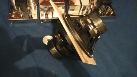

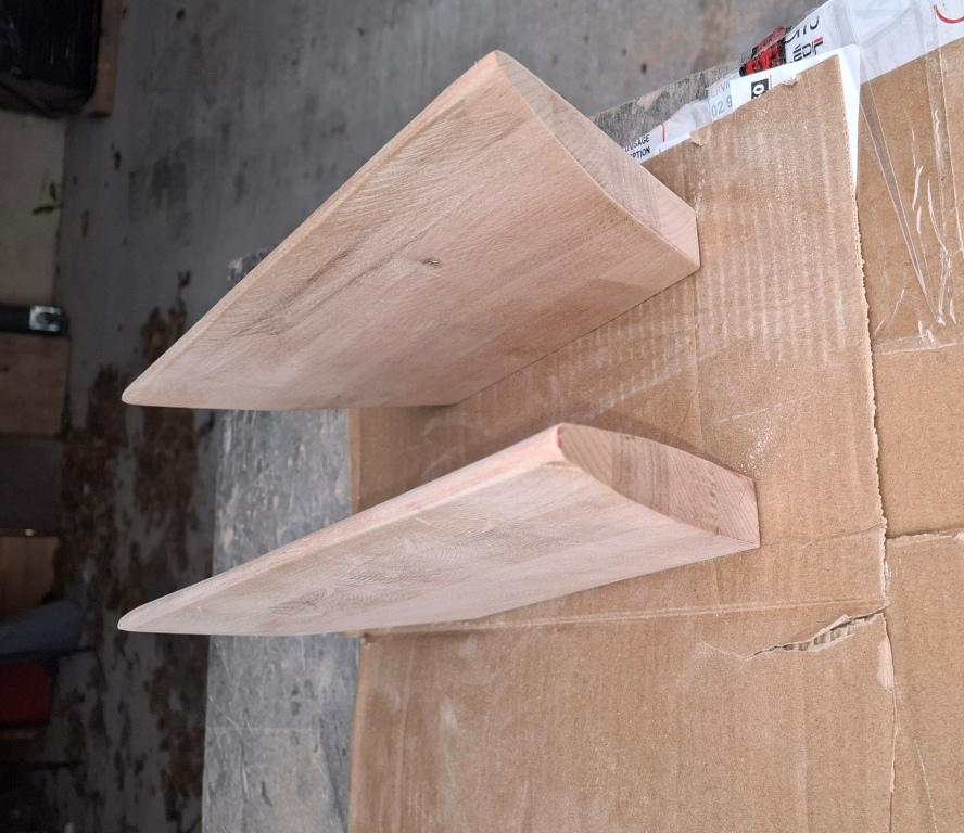

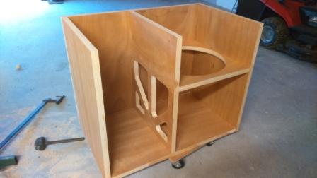

Petites photos du sub isobarique de MC Cauley en cours de montage
