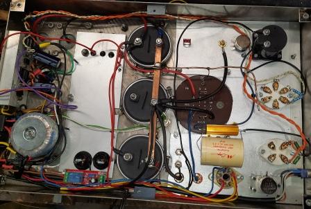

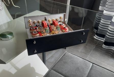

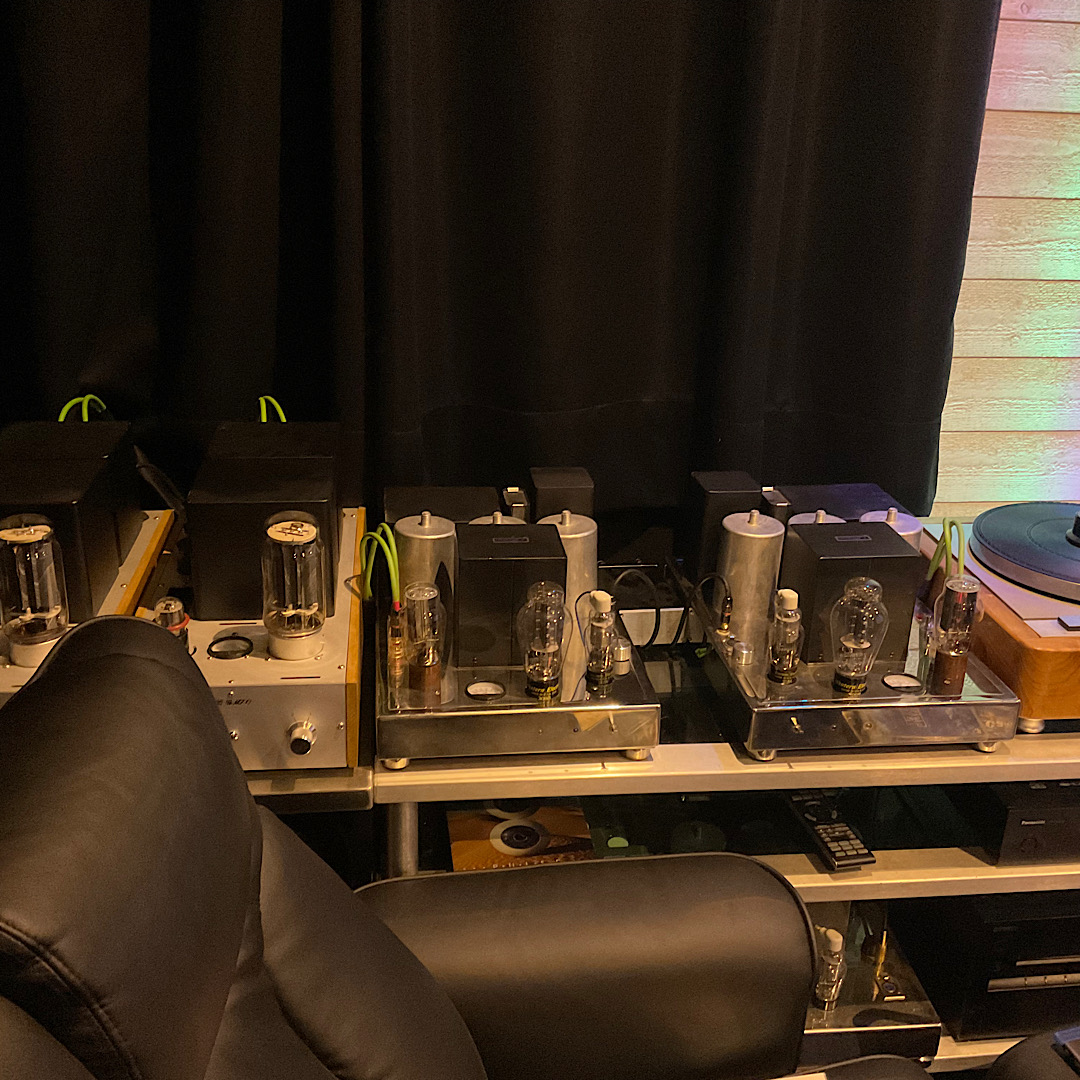

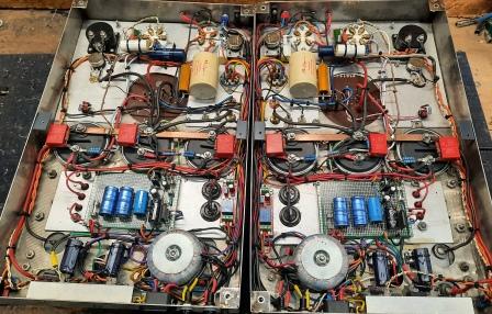

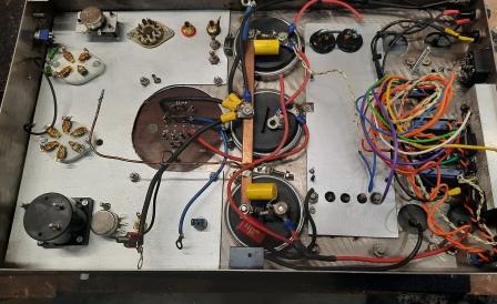

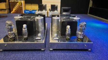

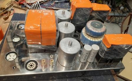

Petite rétrospective de mes activités hivernal - Filtre passif avant ampli 3 voies 600hz et 6000hz - Ampli Se 300B / 310A Western electric TS Partridge polarisation mixte - Réparation et optimisation Ampli Dynaco ST70 de Bamboufou - En cour ampli VT52/6SL7 transfo dissident DA143B

Chapeau l’artiste !
Et on se sent moins seul. Ça sonne comment ?
