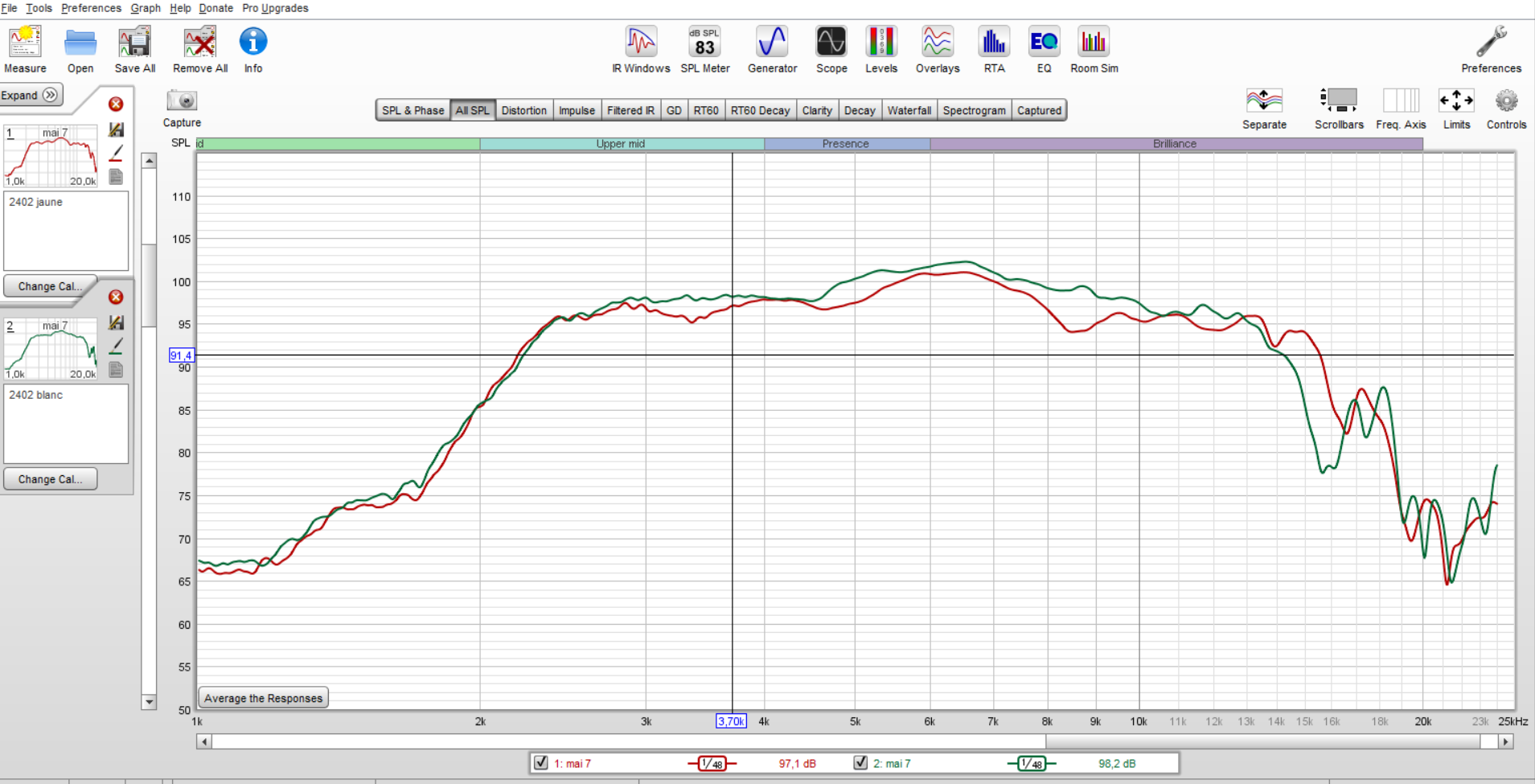

J'ai une paire de 2402H, chacun équipé d'une membrane différente. Après les avoir nettoyés j'obtiens (voir les courbes), un monte à 15 KHz et l'autre peine énormément. Mais qu'est ce qu'ils sont jouissifs ces bullets, quelle patate ( ce qui manque à la 2001!).
Cdlt,
LB

(07/05/2021-12:07:10)LargeBande a écrit : J'ai une paire de 2402H, chacun équipé d'une membrane différente. Après les avoir nettoyés j'obtiens (voir les courbes), un monte à 15 KHz et l'autre peine énormément. Mais qu'est ce qu'ils sont jouissifs ces bullets, quelle patate ( ce qui manque à la 2001!).
C'est quoi comme membranes différentes ?

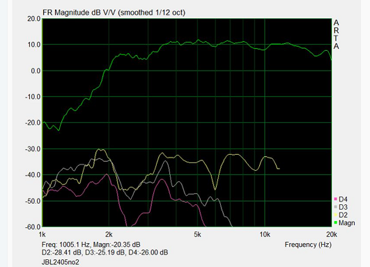

Le 2402 peut être coupé à 3 Khz mais plafonne à 15 Khz. Est ce frustrant? Je ne sais pas. Il faut que j'essaye le 2405 qui peut être coupé entre 4 et 5 Khz d'après ceci :
Cependant, cela m'obligerait à faire monter trop haut le 285, ce qui n'est pas sûr...
Pas facile tout ça...

Oui au départ c'était ça ma démarche, un moteur 1" au dessus. J'ai expérimenté le faital, le 2001, le 1095, le BC250, le 2426, le 2420. Tout sauf le faital et le BC250.
Et puis j'aime bien le filé du 2402...
Pourquoi ne peut on pas couper le 2405 à 4 KHz?
