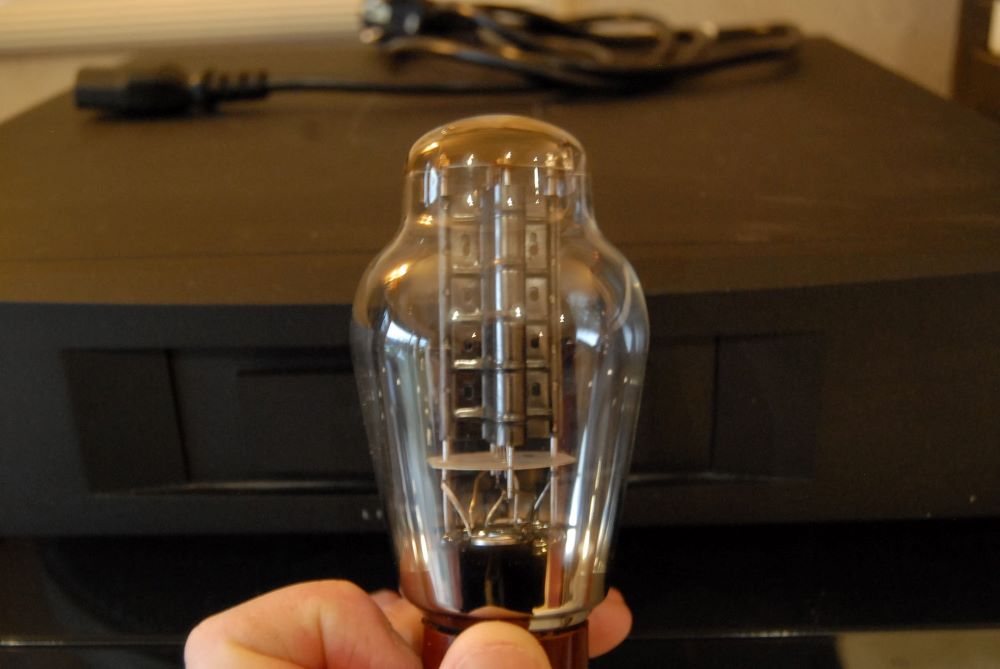

A la première livraison le legacy a fumé (et sans jeu de mots) au bout du deuxième jour ,Mr Amiet a reprit donc une réparation venant apparemment d'un tube de puissance défaillant ..
Il est en marche depuis plusieurs mois maintenant sans soucis d'où l'attente de poster de ses nouvelles afin de m'assurer de la fiabilité de cette modif .
J'ai du moins une question a vous poser Mr Amiet m'a livré dans le carton deux autres 300b dont je ne reconnais pas la marque si vous aves une idée voici quelques photos.
