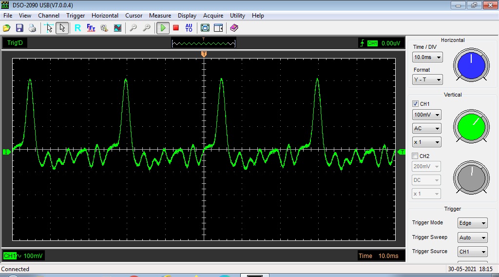

Bonjour jimbee,
En ce qui me concerne j'entends une variation mais quand je regarde l'oscillo (ci-joint) je me dis que c'est sûrement mon oreille (où mon sennheiser ou l'ampli de mon PC) qui ne réussit pas à suivre le pic positif suivi d’alternances toutes négatives pour l' onde (a) et que j'entends plus fidèlement l'onde (b) ayant le même spectre.
Il faut que je refasse le test avec du meilleur matériel et éventuellement demander à un jeune avec des oreilles toutes neuves

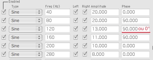

(31/05/2021-18:22:49)calculette a écrit : Je veux bien créer cette écoute avec des blancs séparateurs si vous me donnez les fréquences des sinus et les phases respectives avant /après
Denis,
Si tu veux, avec celle là, où la variable donnant bien dans l'audible ++ est le 120 Hz 90°/0°

Je vais essayer ça :
Cette réflexion m'a permis de comprendre que l'expérience avec deux enceintes larges bandes reliées à une poulie (qui en fait avancer une et reculer l'autre) est :
" faussée et trompeuse" car le décalage de phase ne doit pas être fonction du temps mais seulement fonction des fréquences .
C'était évident si on pense aux formules 1 avec l'effet Doppler.
On peut l'utiliser mais avec des écoutes sans mouvement distanciel des enceintes, donc avec une pause entre les écoutes.
