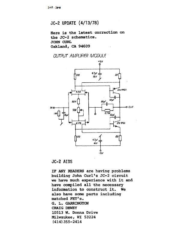

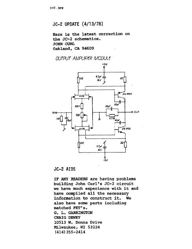

Les circuits à quatre FETs disposés en diamant conçus par John Curl pour Mark Lenvinson sont probablement légèrement antérieurs.
Même principe, simplicité du circuit plus grande contrebalancée par une demande de sélection rigoureuse des composants.
Pièce jointe : schéma du JC2
https://forums.melaudia.net/attachment.php?aid=31303

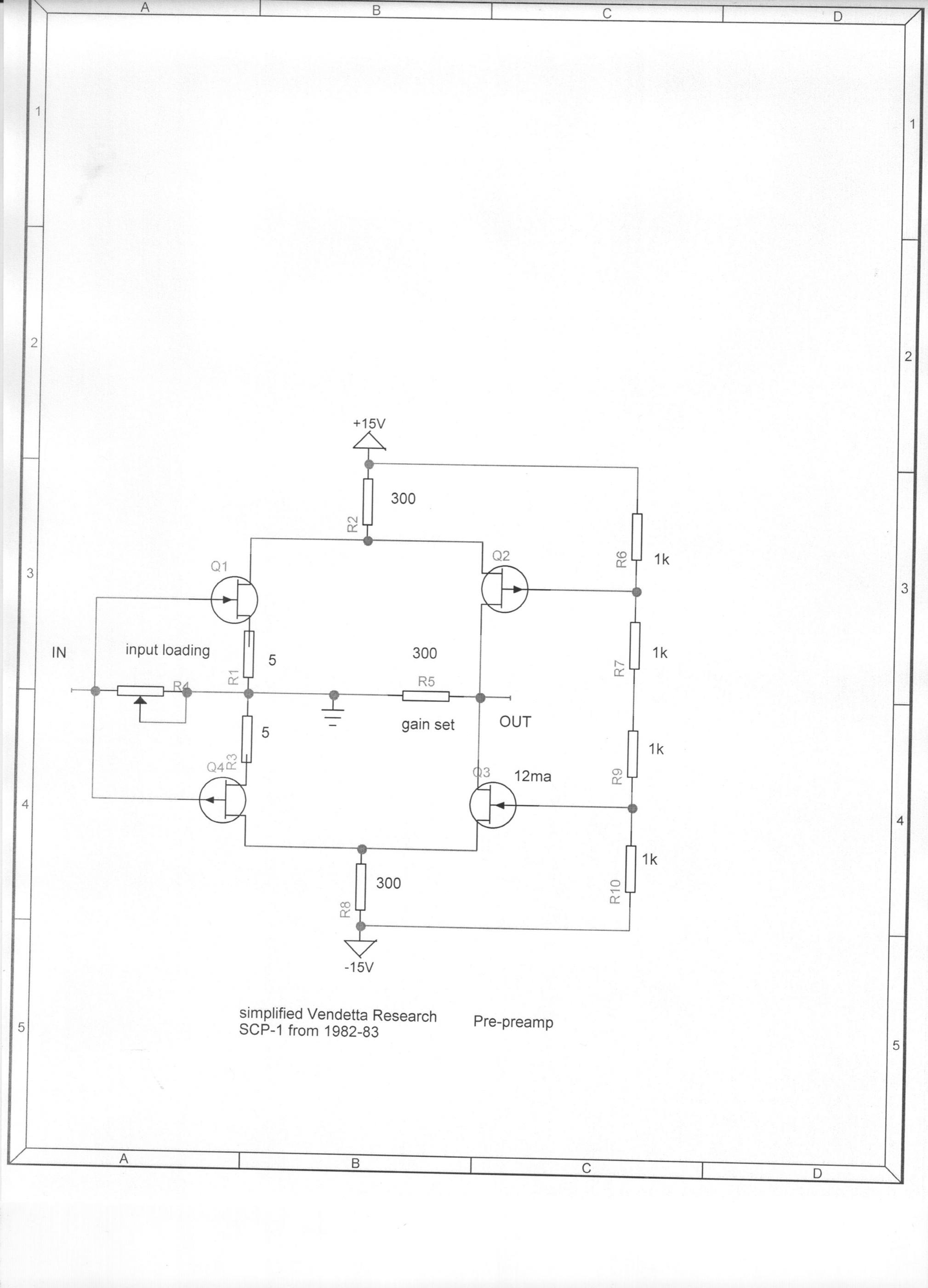

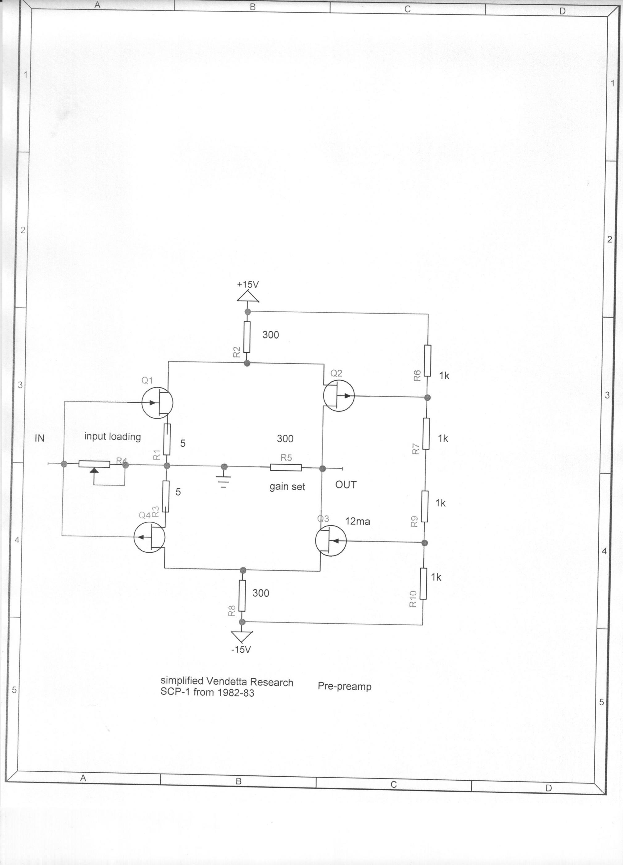

Peu de temps après, Curl propose un schéma d'amplificateur à transconduction sans contre-réaction pour les préamplis Vendetta Research.
Pièce jointe : schéma de principe du SCP1 (1982-83).
https://forums.melaudia.net/attachment.php?aid=31304
Chaque entrée du circuit de Danyuk est composé d'un push-pull en parallèle.
Contrairement au schéma Vendetta, les sources des FETs ne sont pas connectées (via des résistances dégénératives) à la masse mais entre elles via la résistance R18 qui définit la transconductance (rapport du courant de sortie à la tension d'entrée).
Le circuit est différentiel de bout en bout.
Il manque sur le schéma les résistances de polarisation des FETS.

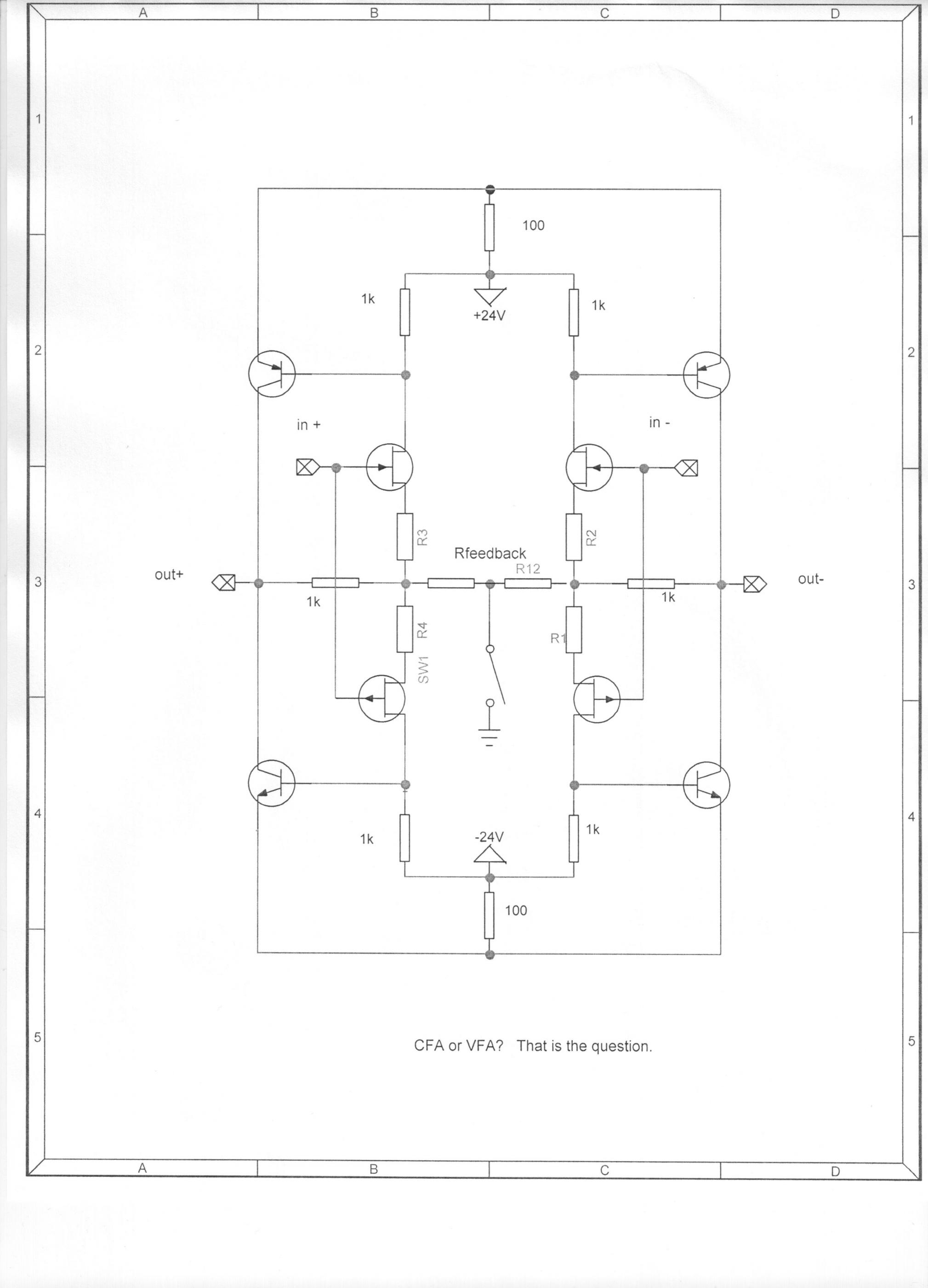

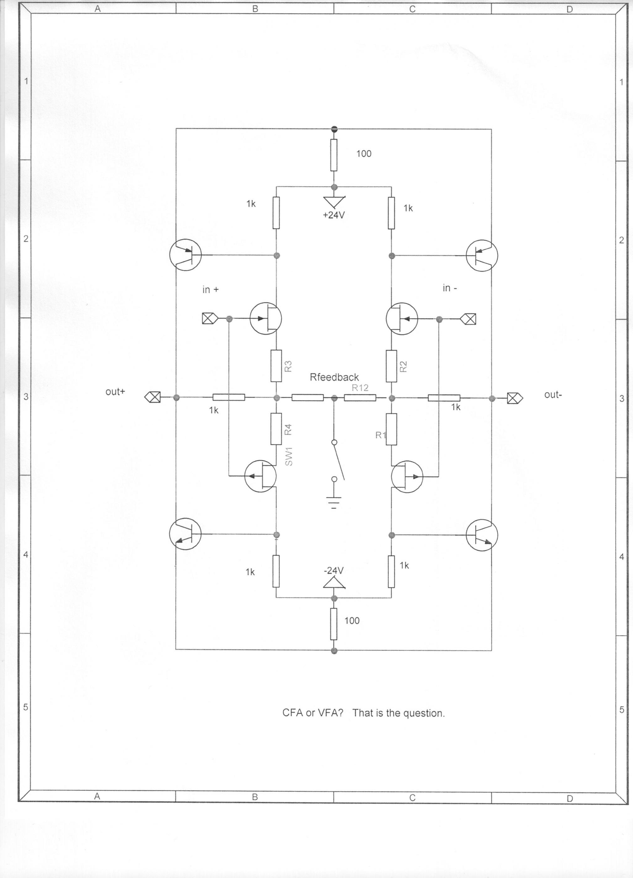

En complément, une petite question amusante posée par JC sur DiyAudio :
https://forums.melaudia.net/attachment.php?aid=31305
