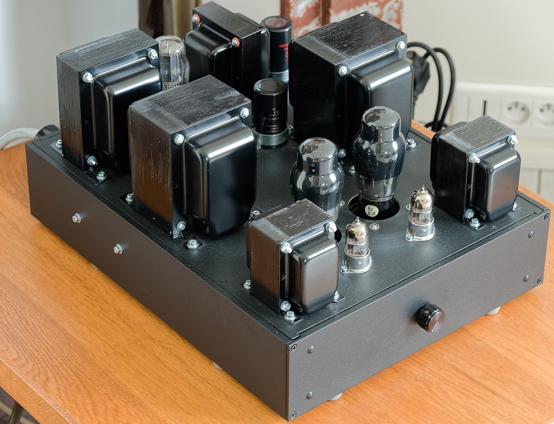

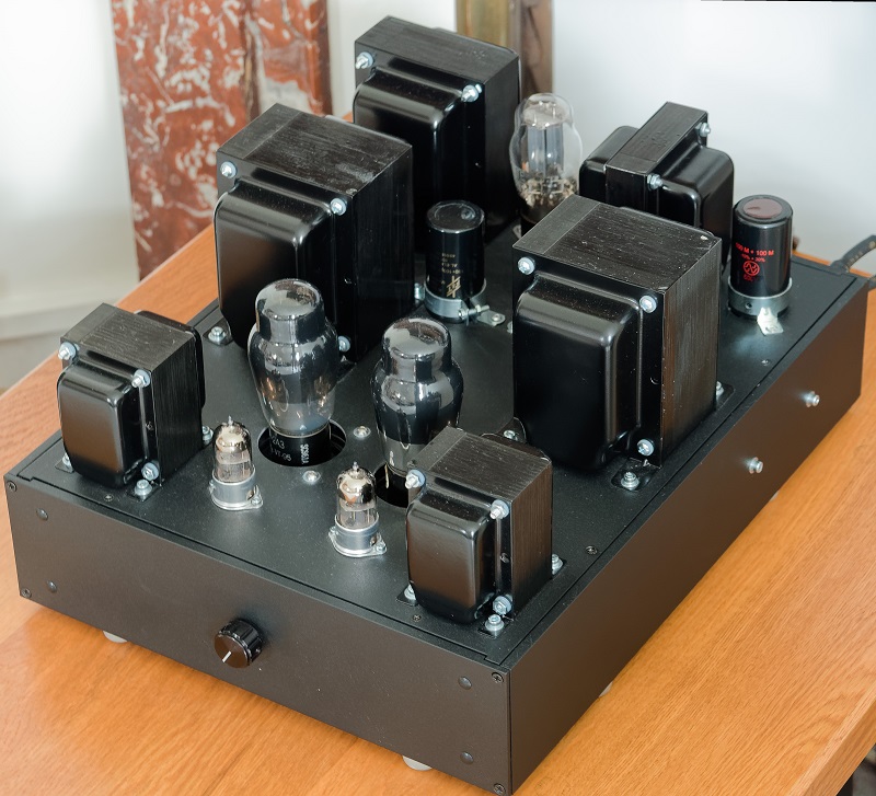

WE 300B 1938, triode chauffage direct,
le filament 5V 1A
est la cathode , dissipation 40W
clonage shuguang en 1950, j'était pas ancore en ce monde,
WE arrête en 1988
shuguang la fabrique ancore
le type qui me plait c'est la maintenant rare 300B-98
mais 300B c'est 5V donc ronflette
ou 5V DC
la 2A3 c'est 2V5 en AC pas de ronflette
se bien fait mais que 12W dissipation

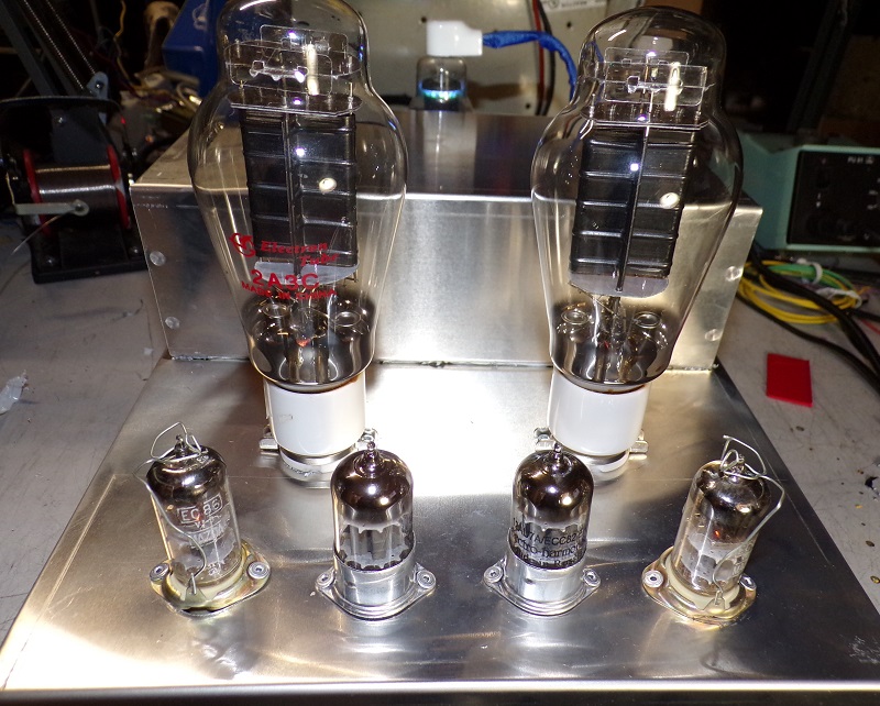

voilà la 2A3C c'est le bulbe et la plaque de la 300B-98B 40W
avec un filament 2V5
JJ fait un tube similaire
2A3-40, soit 40W dissipation ...
enfin j'adore avoir une triode chauffage direct filament 1V25-0-1V25 AC que on peut pousser plus que une 2A3 car ressemble a la 300B!!!
driver style Ongaku cathode follower 12AU7 en // alim +200V et -175V couplage direct
en amont une belle mazda EC86
une triode HQ long life gold pin
High gm prevue pour tuner tv vhf
l'alim HT une mystérieuse boite découpage 420V 350mA
et une valve mercure 816
deux self 5H un chaque canal
un transfo filament chaque dht
rien de méchant
ca marche très très bien
415V @ 75mA c'est parfait
avec un peux de A2 on accroche 9W
0,7% thd @ 1W

au chauffage près ça peut quasis remplacer une 300B dans un ampli monté ... ?
@udiophilement,
Nicolas
RE: 2A3C se
Nicolas un 300B c'est un 300B
la shuguang 300B-98 classique deviens rare mais c'est trés bien
les meilleures sonts de l'usine guiguang boite marron
en AC une petite ronflette mais en DC rien se bien fait
je n'ai pas poussée les 2A3C a 40Watts class A pour te confirmer
mais des salves en A2 pas de probleme 415V +B 100mA soit 41W5
sur cet ampli le bias est a 75mA soit 31Watts pour thd optimale
enfin deux transfo Triad VLP2-4000 coutent cacahuètes
pourquais pas essayer ou passe me voir avec
on le mesure et j'ai tout en stock

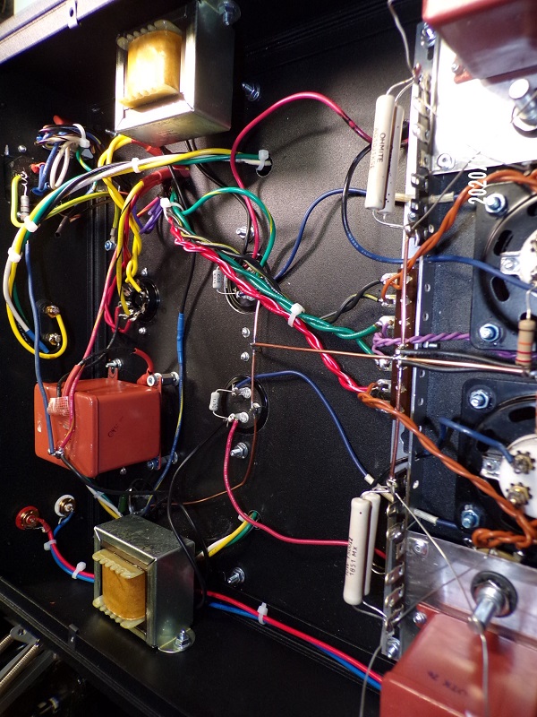

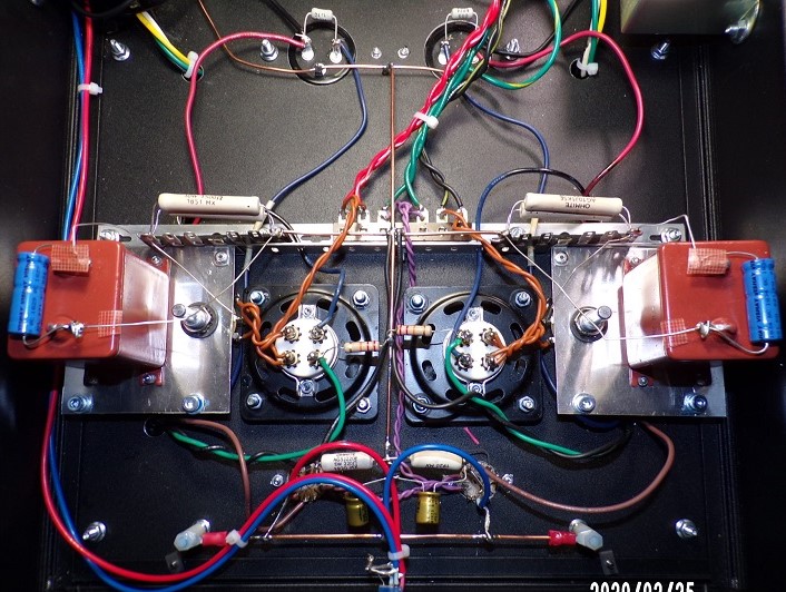

j'utilise 0.075ohm fil jaune et 0.15ohm fil violet
reunire au point milieu pour zero bruit 50hz

dedans condo huile en tète et aux cathodes
avec res audiogold amagnétiques bobinées
